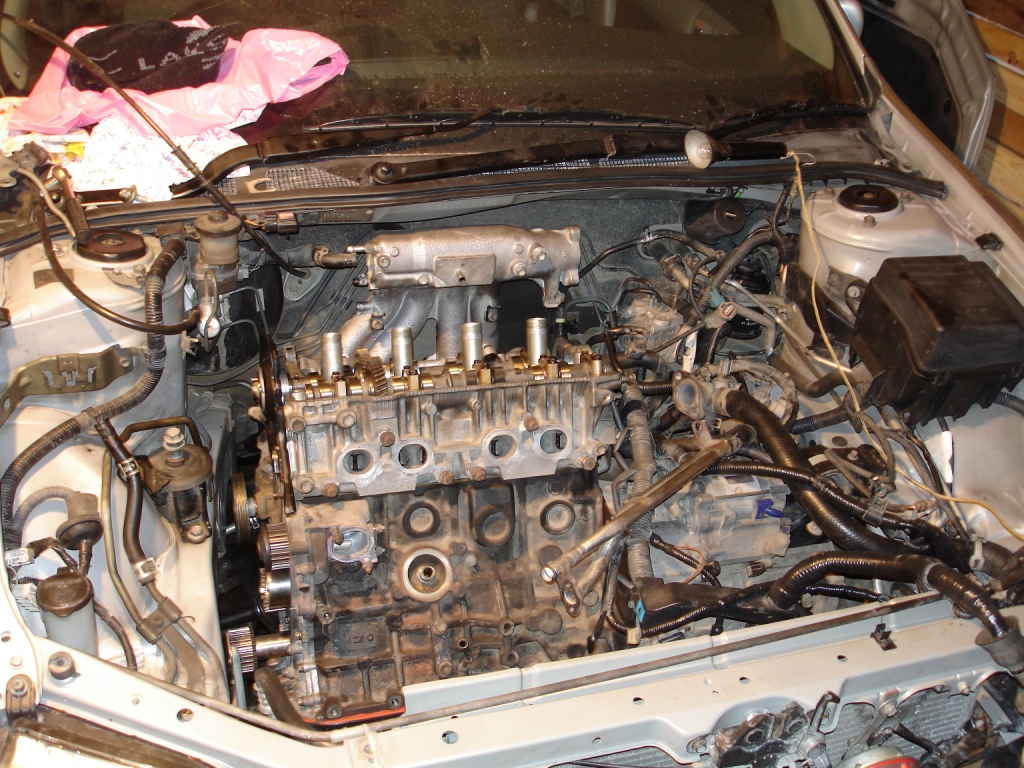

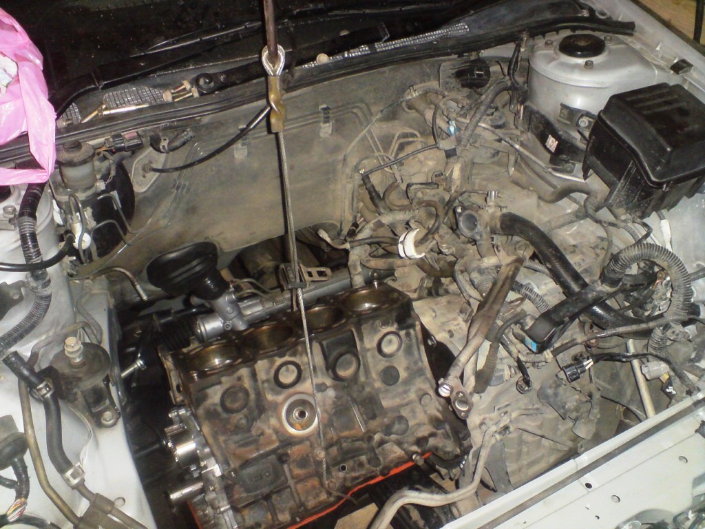

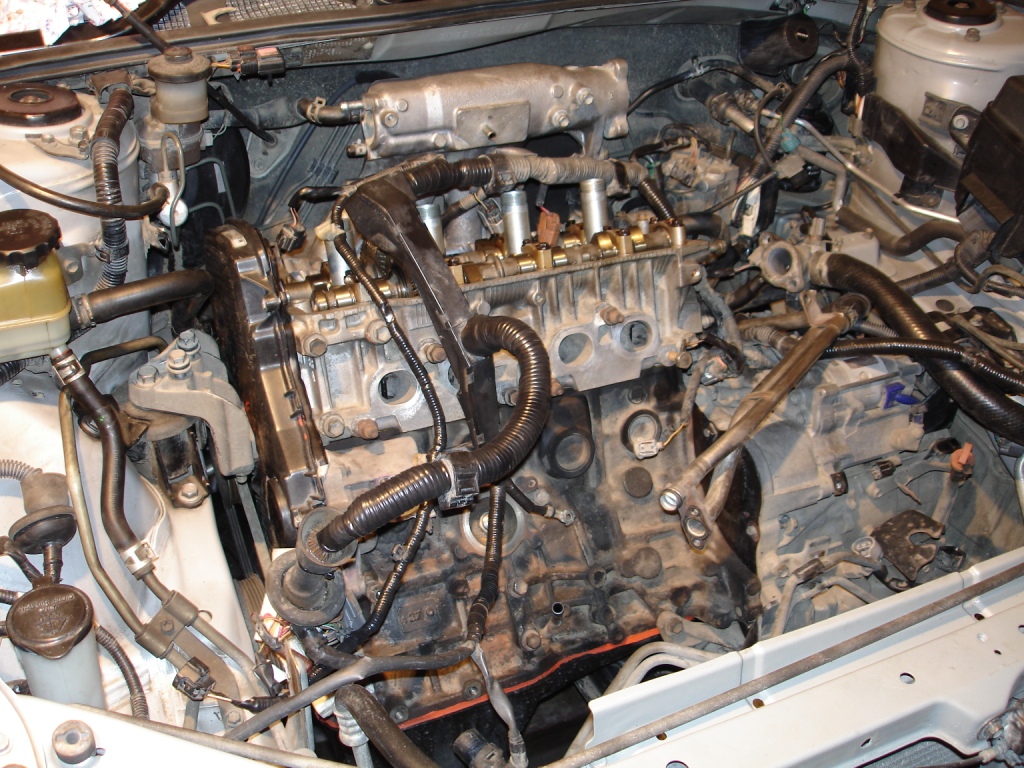

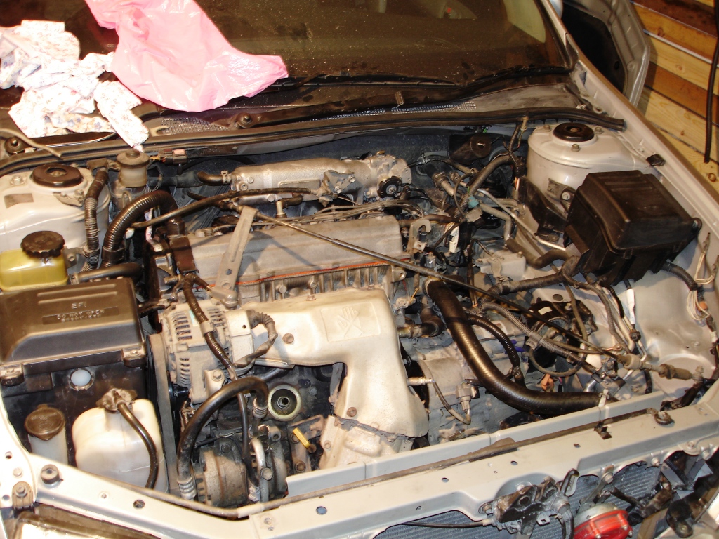

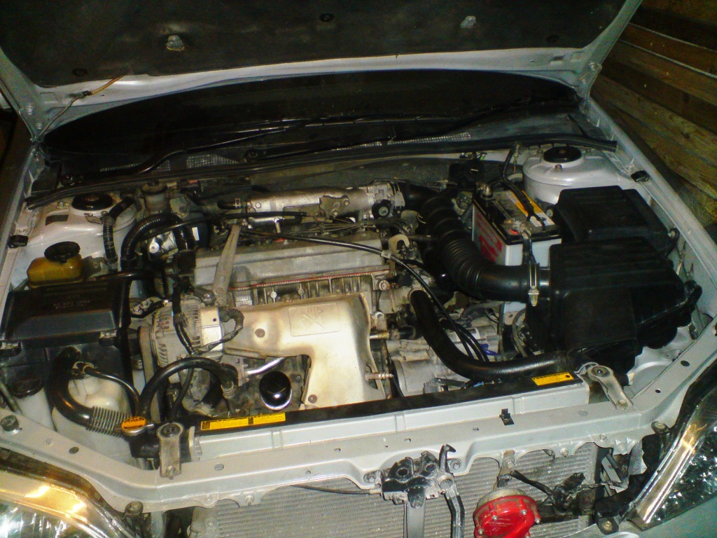

Ставим блок, голову, распредвалы и навесное...

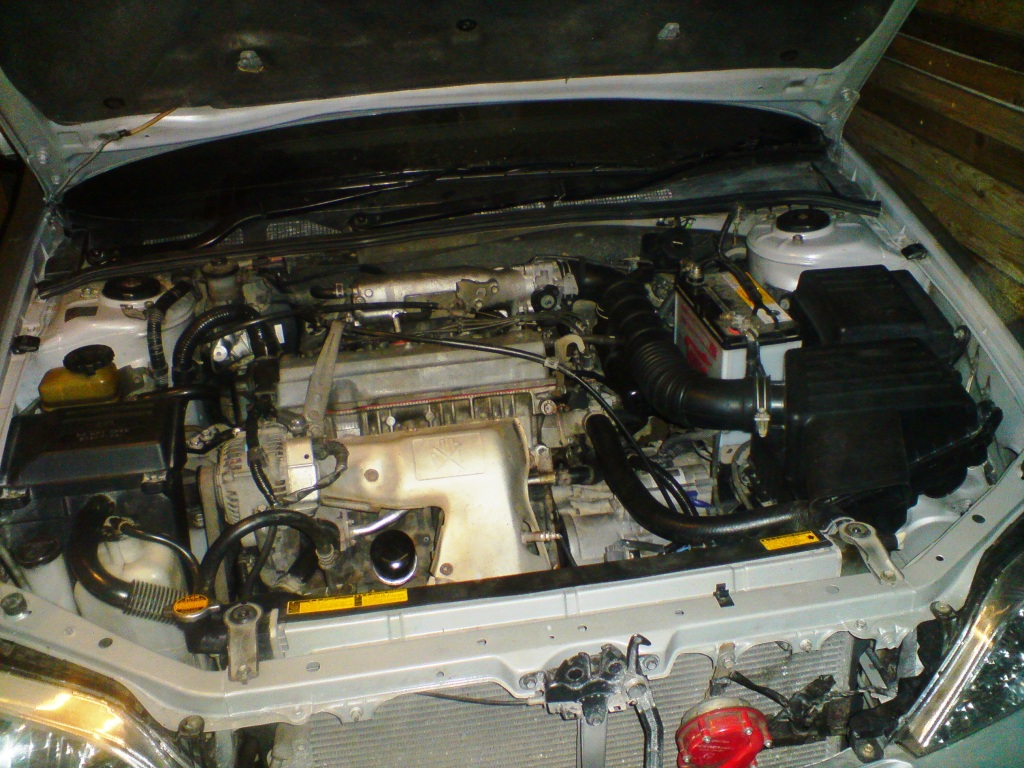

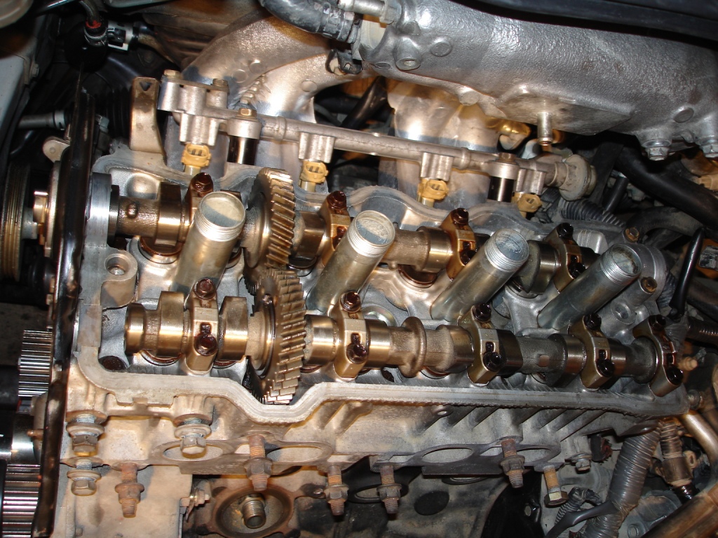

Заводим и бежим в магазин за шампанским.

Первую минуту двиг колбасит, далее начинает работать ровнее и ровнее. На ходу особых изменений нет, обороты крутить не стараюсь.

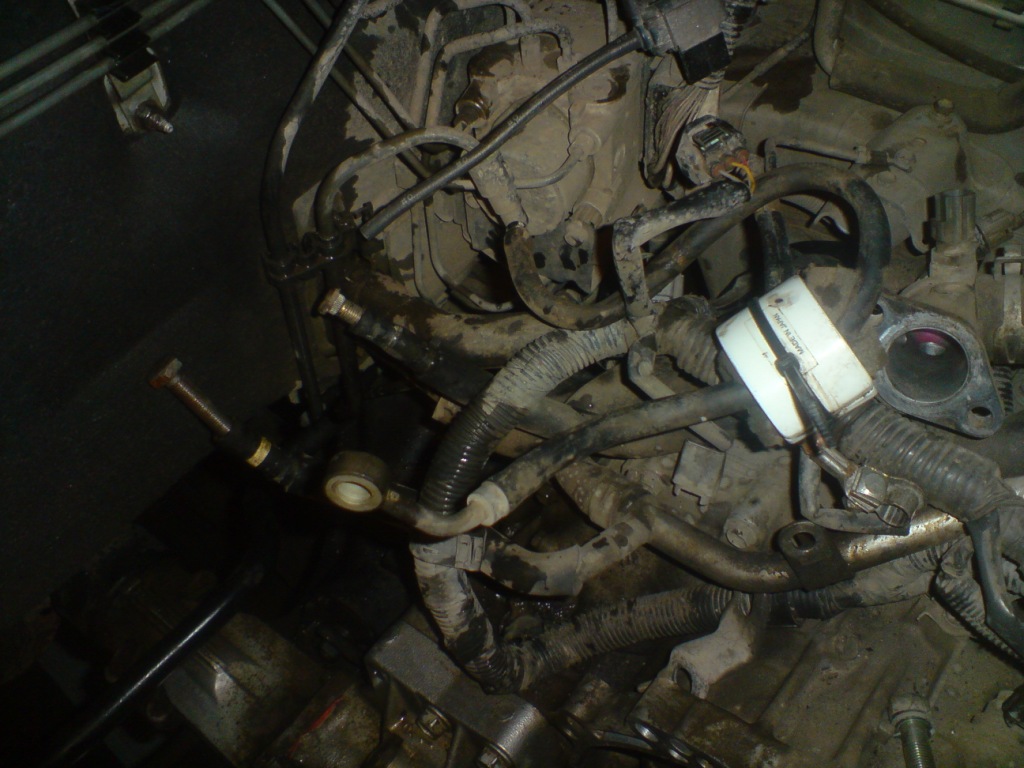

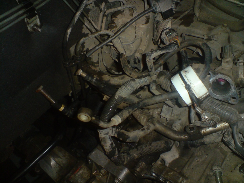

Alex-ey писал(а):
Может кто мне объяснит, что это за белая хренька на бензопроводе.
Кстати, может кому интересно это магнит, сам японский, а ставили его в России, т.к. уплотнение между шлангом и магнитом это губка для мытья посуды. При сборке оставил как было.
7.JPG [ 210.95 КБ | Просмотров: 3255 ]

Машина прошла 80 км. Вроде как стала лучше тянуть на низах. Расход по компу 10,5 км на литре в городе при спокойной езде, на трассу ещё не выезжал. Раньше по трассе 12,8 это максимум, что я мог из неё вытянуть при 80 км/ч.

Двиг работает значительно тише, стал выделяться сверчок притаившийся в подшипниках генератора. В планах их замена.

После первой тысячи стало просматриваться масло на щупе. Расход по хорошей трассе уверенно держится 13-14 км на литре при 90-110 км/ч. Сейчас пробег после ремонта около 4-х тысяч. Уровень масла ни сколько не изменился.
