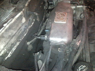

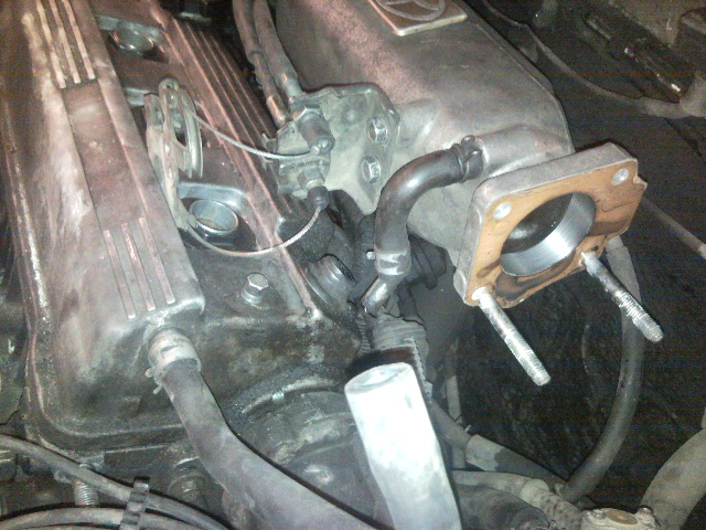

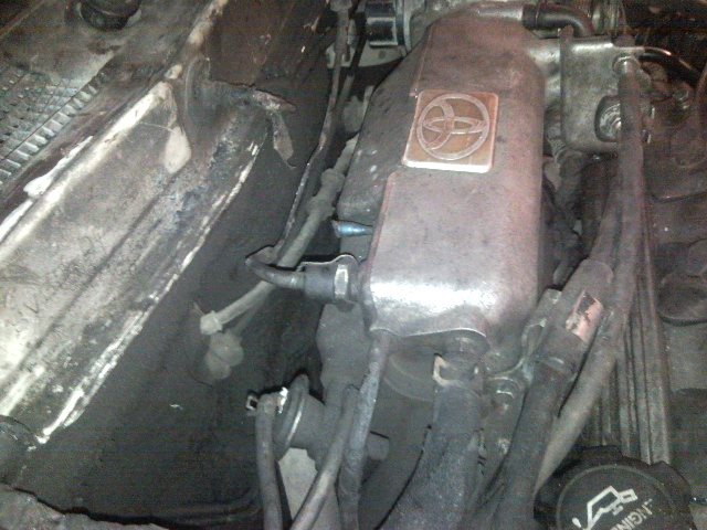

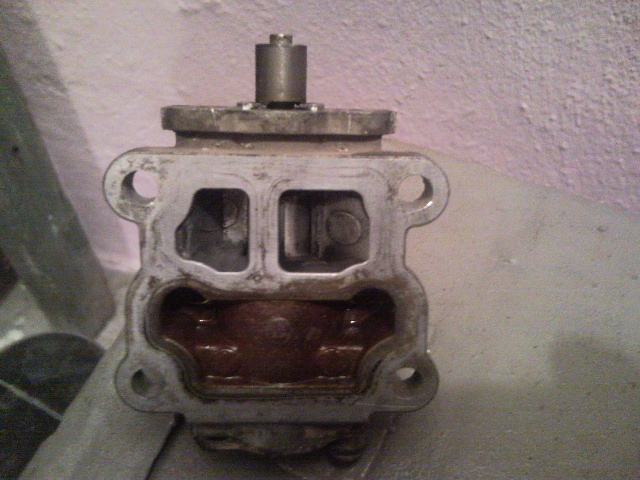

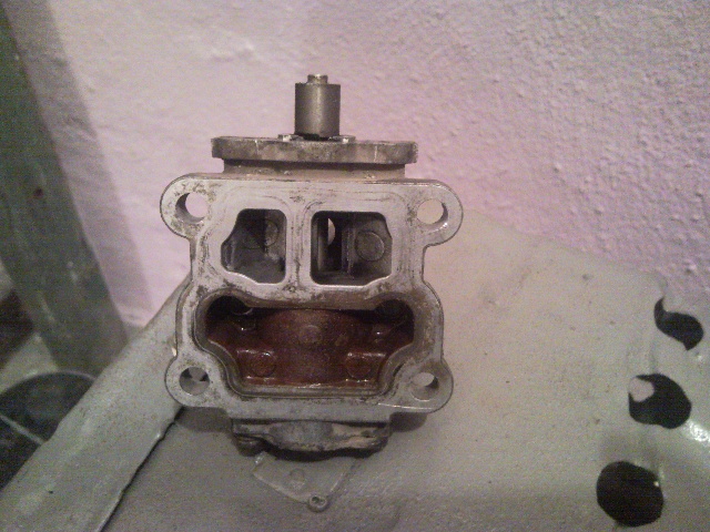

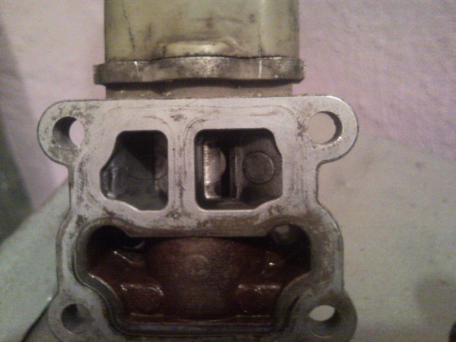

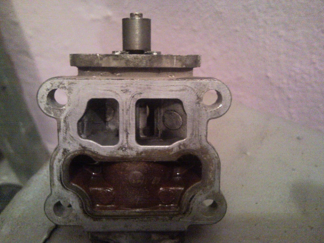

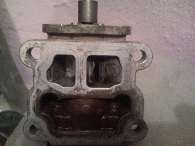

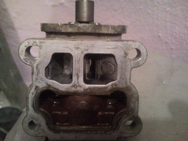

добрался до КХХ. итак сфотал в двух разных сборках крайние положения - открыто и закрыто. как правильно? он должен полностью перекрыввать или нет?

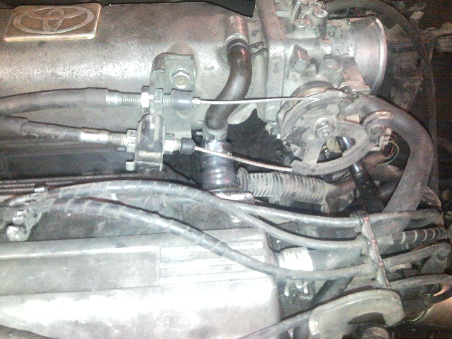

потом обнаружил вот это 6 фото сломана пластмасовая трубочка. времено обмотал изолентой. получилось фото 7.
и вот на последнем фото ещё один штуцер заглушённый. для чего он?

потом обнаружил вот это 6 фото сломана пластмасовая трубочка. думаю сломал я когда поднимал двигатель. или я не при чём? коллектор вроде к двигателю крепится должен был равномерно с ним подниматься. времено обмотал изолентой. получилось фото 7.

Комментарий к файлу: это так стоит клапан если собрать как было
3.jpg [ 158.02 КБ | Просмотров: 2038 ]
4.jpg [ 161.45 КБ | Просмотров: 2038 ]
Комментарий к файлу: это если немного поставить по другорму и будет закрывать полностью
1.jpg [ 159.75 КБ | Просмотров: 2038 ]
2.jpg [ 157.39 КБ | Просмотров: 2038 ]
Комментарий к файлу: это я собрал по своему и поставил магнит получилось так
5.jpg [ 158.31 КБ | Просмотров: 2038 ]

Штуцер это который замотан изолентой синей?
 Заголовок сообщения: Re: Повысились обороты, увеличился расход бензина
СообщениеДобавлено: 12 фев 2011, 20:31
Зарегистрирован: 03 авг 2010, 03:00
Сообщения: 507
Тем: 30
Репутация: 48
да. в центре экрана

Отломил - это обратный клапан вентиляции картера(сапун), если его забьет, то выдавит сальники двигателя.
СообщениеДобавлено: 13 фев 2011, 00:04
Ну так он ведь заглушен у него(может уже давно)
Тогда пробуй его восстановить(чтоб он вентилировал) а то как сказал уважаемый Vyatich и вправду выдавит еще чего доброго сальники.
СообщениеДобавлено: 13 фев 2011, 00:24
Сообщения: 12747
Я про фото 6.

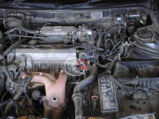

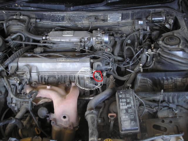

сделал диагностику скрепокой. показала код 52 - датчик детонации. найти не могу где он. тыкните носом где находится он - если можно сфотайте.
СообщениеДобавлено: 21 фев 2011, 18:46
Репутация: 2079
viewtopic.php?f=20&t=999392&start=0

эти схемы я видел. но вот где он находится на самом деле. не понимаю. может вот он? красным обвёл. я фишку снимаю эту и движок не заводится

кто видел в глаза где этот датчик находится?
