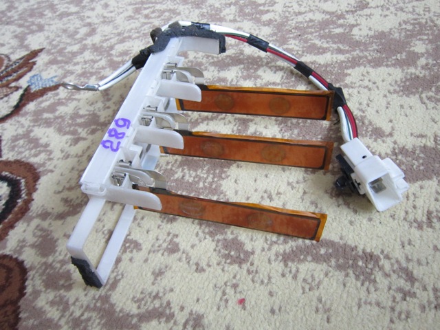

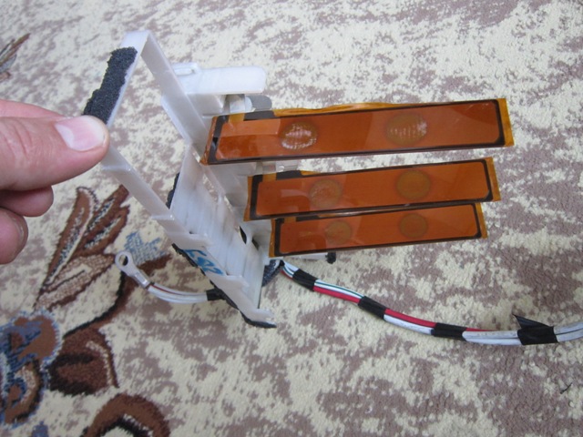

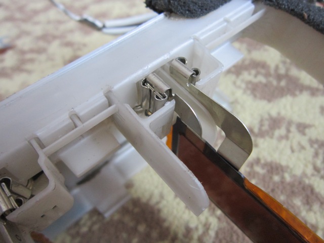

Сегодня снял данный девайс с радиатора от ипсума.Подключил к аккумулятору.Работают как тэны,быстро согреваются где круглые отпечатки далее на пластину.Как долго их можно держать подключенными незнаю,но за минуту стали горячие.На каждый тэн подходит свой + и - , три плюса в разъеме.Вот бы узнать у кого в ипсуме есть эта штука,как она включается( автоматом или переключателем(как скорость на печке)).

Предположу (почти уверен), что этот девайс включается кнопкой IDLE UP (иногда встречается на 21/26 ипсумах и некоторых других моделях). Служит как электронагреватель охлаждающей жидкости.
Также при нажатии этой кнопки повышаются (либо продлеваются, либо принудительно включаются - надо уточнить) прогревочные обороты. В общем, кнопка помощи при прогреве двигателя.

На фольксе видел тройник на шланге который идет на печку. Вернее это двойник а с третьей стороны вкручены 3-и свечи накала. Спросил че за приблуду сколхозил в ответ получил такое. Это заводской подогреватель антифриза фолькс дизельный если мороз начинает давить включается система подогрева.
Добавлено спустя 5 минут 13 секунд:
Это электро тэн как на приусе пока прогревается работает тэн обогревая салон
Чуток ошибся но предположил почти правильно
