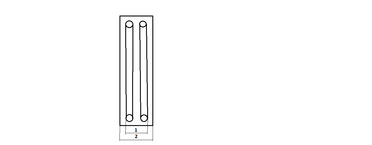

Ребят, а от Приуса думал кто поставить? Ведь в машине двигатель не как у нас, меньше и ведь тепло!
Приус 27*32
Виста 21*26
Ипсум 36*41
Первая цифра Растояние между трубками в радиаторе, вторая общая толщина.
радиатор.png [ 4.22 КБ | Просмотров: 2214 ]
