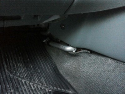

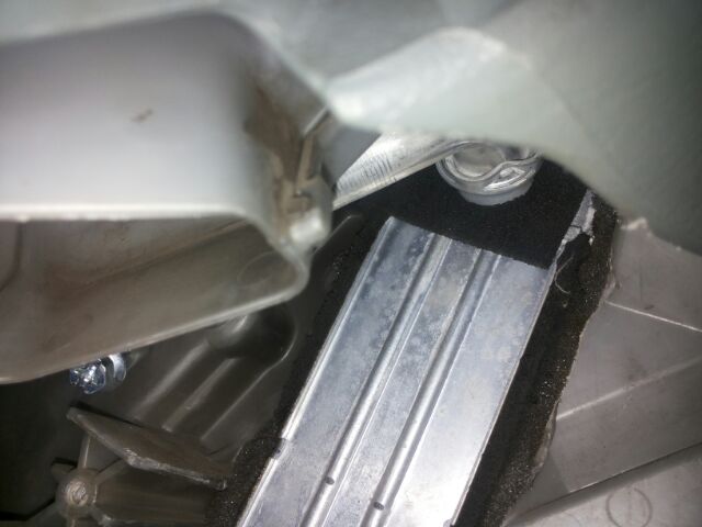

Да, возможно вытащил, а назад не вставил.
Комментарий к файлу: На фото порядок вытаскивания трубок
P1120224.JPG [ 517.51 КБ | Просмотров: 1647 ]
Ольга22 писал(а):
...А как нижнюю накладку сдернуть? Там клипсы?
С каждой стороны по саморезу, а посередине защелки. Открутишь саморез с водительской стороны (с пассажирской, подозреваю, нету) и тяни накладку на себя.

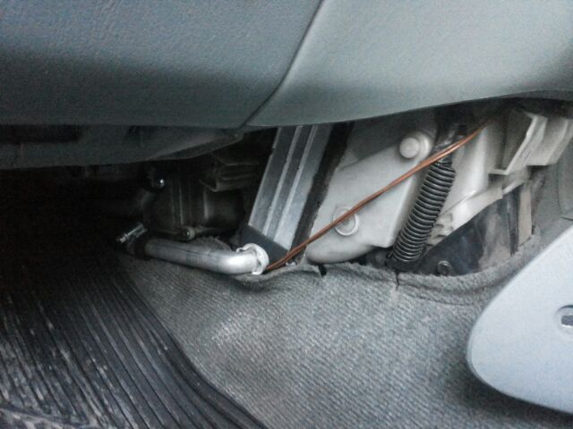

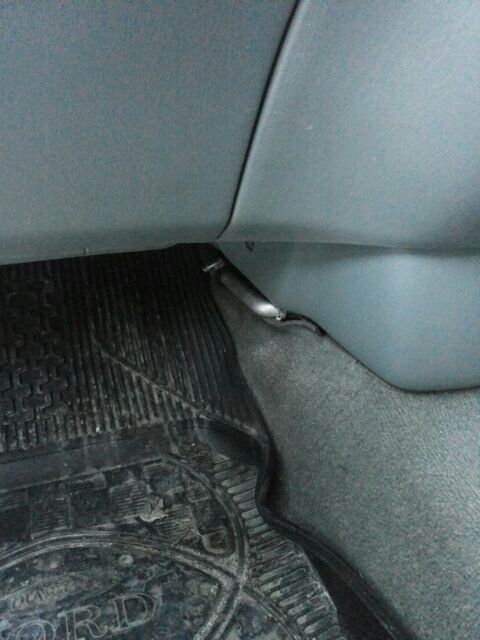

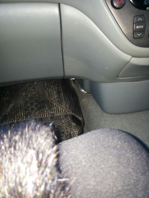

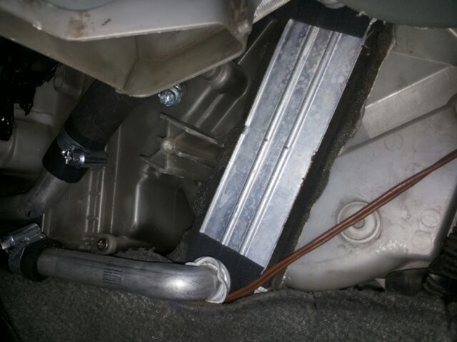

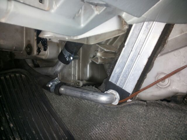

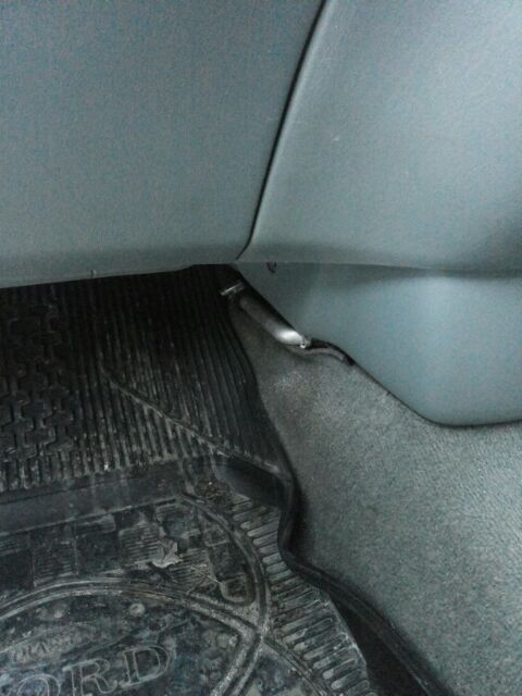

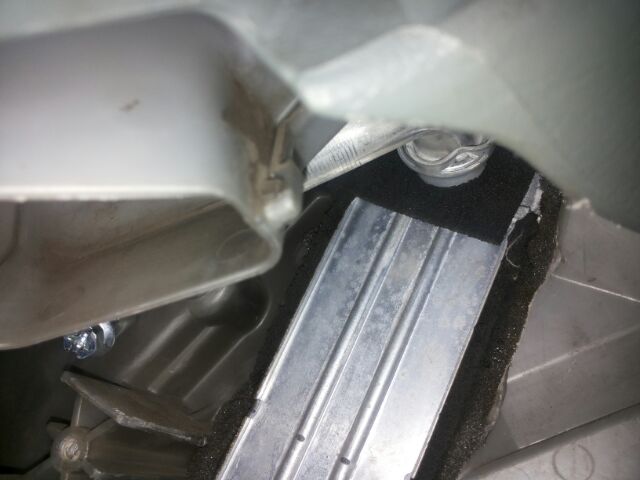

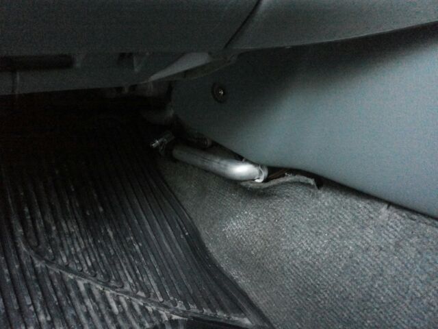

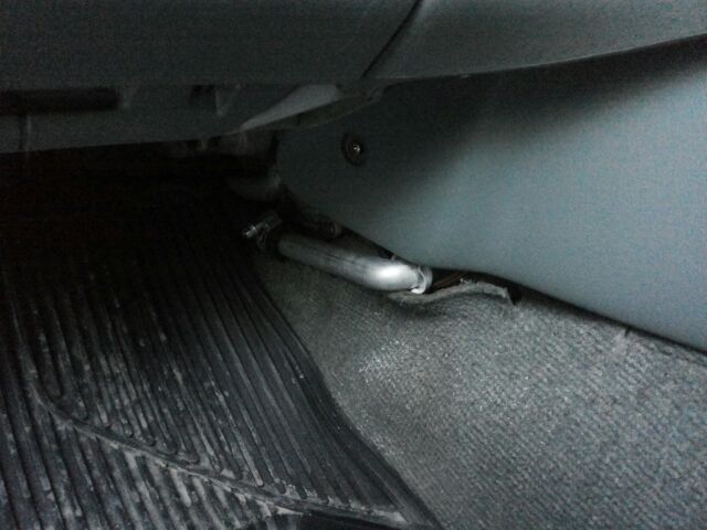

Вот смотрите. Радиатор вроди стоит до конца. Задняя стенка не вынесена. Он ее не убирал как оказалось))) Фотать не стала...смысла нет. В чем прикол. С родным радиатором так трубка не торчала((( :rus: Все вроди верно стоит. :rus:
Добавлено спустя 51 секунду:
Еще...

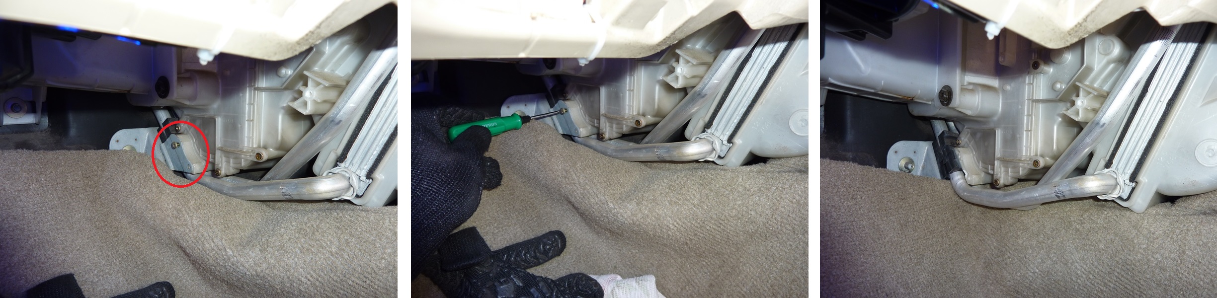

Ковролин поверх трубки должен быть viewtopic.php?p=278602#p278602 вот мой пост по замене
Добавлено спустя 3 минуты 9 секунд:
Трубки не в креплении я так вижу по фото
Добавлено спустя 5 минут 19 секунд:
Вот здесь видно как нижняя идет трубка и где фиксируется viewtopic.php?p=263346#p263346
Еще...
Сильно длинные концы трубок от радиатора оставили, где фото крепления трубок к корпусу печки?
Нужно коврик убрать и ковролин отогнуть, как у влада выше зафотоно.
Ковролин попробовала сейчас поверх сделать до конца он ее все равно не закрывает а только топорщится и видно что кавролин как будто обрезан не красиво...значит трубки не в креплении? ну дак даже если их в крепление поставить все равно начало трубки где завальцованно все равно видно будет :rus: Еще мнения...

alex80383 писал(а):
Еще...
нет вот все фотки и есть...так понимаю, они не закреплены и длинно обрезаны поэтому такой вид?

А вообще не заморачивайтесь вытащите ковролин поверх трубки его просто там зажали
Добавлено спустя 3 минуты 21 секунду:
А ковролин он вам не подрезал? Сегодня свой посмотрю.
Добавлено спустя 2 минуты 39 секунд:
Да реально по фото там весь край ковролина зажат вытаскивайте весь наружу

Да потому так и получилось, трубки в крепления не вставили? это важный момент. Если они будут об что нибудь тереться зальешь весь салон антифризом.
вытащите ковролин из под трубки и поверх ее положите.
Вот не знаю...поверх вытащила попробовала..не эстетично смотрится...он весь порепанный торчит...до конца все равно не закрывает только торчит...ну вроди не обрезал.
Да как они тереться то будут :mrgreen: , и сколько надо тереться чтоб дыру протереть)))))глупость)) :roll:

Вот viewtopic.php?p=263346#p263346
вот ваш viewtopic.php?p=292612#p292612
найдите 10 различий по трубкам видно что крепления нет
P.S открывать в разных вкладках
