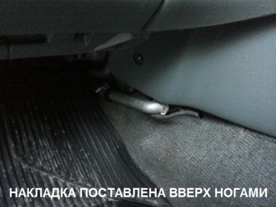

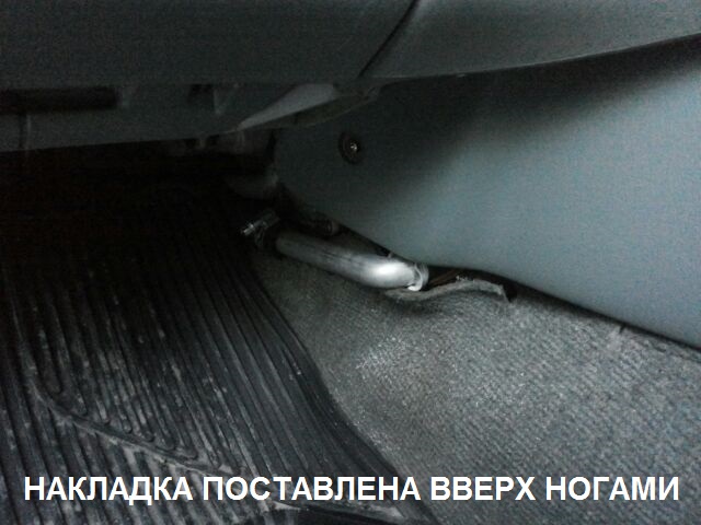

Ольга22 писал(а):
Serj55ru писал(а):
А вообще не заморачивайтесь вытащите ковролин поверх трубки его просто там зажали
Добавлено спустя 3 минуты 21 секунду:
А ковролин он вам не подрезал? Сегодня свой посмотрю.
Добавлено спустя 2 минуты 39 секунд:
Да реально по фото там весь край ковролина зажат вытаскивайте весь наружу
Вот не знаю...поверх вытащила попробовала..не эстетично смотрится...он весь порепанный торчит...до конца все равно не закрывает только торчит...ну вроди не обрезал.
Добавлено спустя 1 минуту 4 секунды:
alex80383 писал(а):
Да потому так и получилось, трубки в крепления не вставили? это важный момент. Если они будут об что нибудь тереться зальешь весь салон антифризом.
Да как они тереться то будут :mrgreen: , и сколько надо тереться чтоб дыру протереть)))))глупость)) :roll:
Трубка это вам не цельный кусок материала она тонкостенная+ алюминий очень мягкий. Я бы просто спокойно спать не смог, думая что окажусь по колено в антифризе. Дело ваше катайтесь. Вот смотрю на фото, у меня нижняя трубка так не выперает, наверно всетаки немного не до конца посадили.

Ardeo 4WD писал(а):
в любом случае трубка завальцована и просто так не выскочит.
В данном случаи я говорил о трубках которые со стыкованны шлангами и идут в подкапотное пространство. Там специальное крепление на корпусе печки, что бы они не болтались и шоркались. Как видно по фотографиям эти крепления у Ольги не поставили. Отсюда и вывод что не закреплены и могут протереться.

Ну вы, ребят, развернули дискуссию! :crazy:
Оля, дяде Вите респект. Молодец, хорошо поставил. Проверь только, чтобы трубки были вставлены в корпус печки, как на снимке, что я выше показал.
Ну а ответ на вопрос, какого черта торчит трубка - на фото:
Радиатор 6.jpg [ 78.61 КБ | Просмотров: 1675 ]
:mrgreen:
Добавлено спустя 1 минуту 21 секунду:
Вытащи (обязательно) ковролин из-под трубки и переставь накладку. :beer:
:mrgreen:
А ведь Влад прав правее правых Накладка вверх ногами :lol: :lol: :lol: +1 за внимательность

Влад спасибо))) я ведь ее снимала и обратно так же поставила))) завтра поменяю)))) :lol: Ковролин вытащю))) :D 8)
