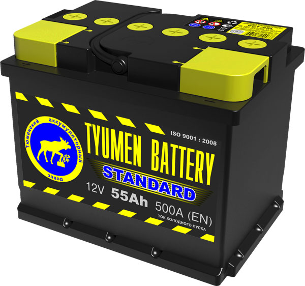

Уже 2 года стоит Тюменский 55 АH. Пойдёт в третью зиму, брал в сент 2014 за 1950 руб. До этого, был Hitachi куплен в 2010 г за 4500 руб :smile: -он отработал без проблем 3 зимы, в четвертую приходилось постоянно снимать, на подзарядку.
ST55.jpg [ 69.56 КБ | Просмотров: 9373 ]

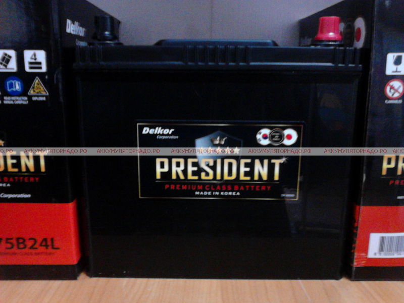

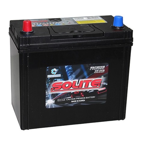

Корейский "PRESIDENT" 62А/Ч (75B24), два года 50 тыс. км. в режиме поставил и забыл - 3700 руб. Два раза прикуривал. Сегодня поставил Solite Silver 59 А/ч (70B24) пусковой 520А - 4100руб. посмотрим на сколько хватит.
IMG_20140922_134038[1].800x600w.jpg [ 63.33 КБ | Просмотров: 9346 ]
bee2das-480.jpg [ 43.75 КБ | Просмотров: 9346 ]
