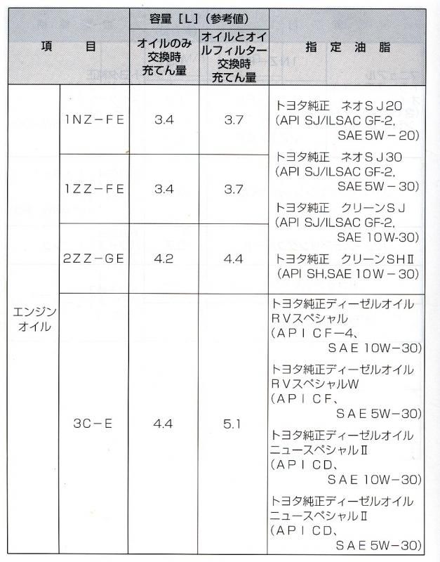

ну вот вам мануал яповский
Добавлено спустя 2 минуты 50 секунд:
Катаюсь после капиталки уже 3 года на 5w-30,зимой 0W-30,как залил уровень так и стоит,по трассе иногда летом и 160 вваливаю,а так 120-140.Поршня стоят от рестайла.
масла.jpg [ 74.59 КБ | Просмотров: 8562 ]

В русском мануале собственно то же самое , на 1яя 5-30, 10-30 , 5-20. ни о каких w40 речи не идет.
Ребята, вы посмотрите когда эти мануалы были написаны! В японском мануале указан класс SJ- масло с таким классом уже не делают! Далее, ILSAC GF-2 - это классификация 1996 года. Сейчас производители масел выпускают GF-4,5.
