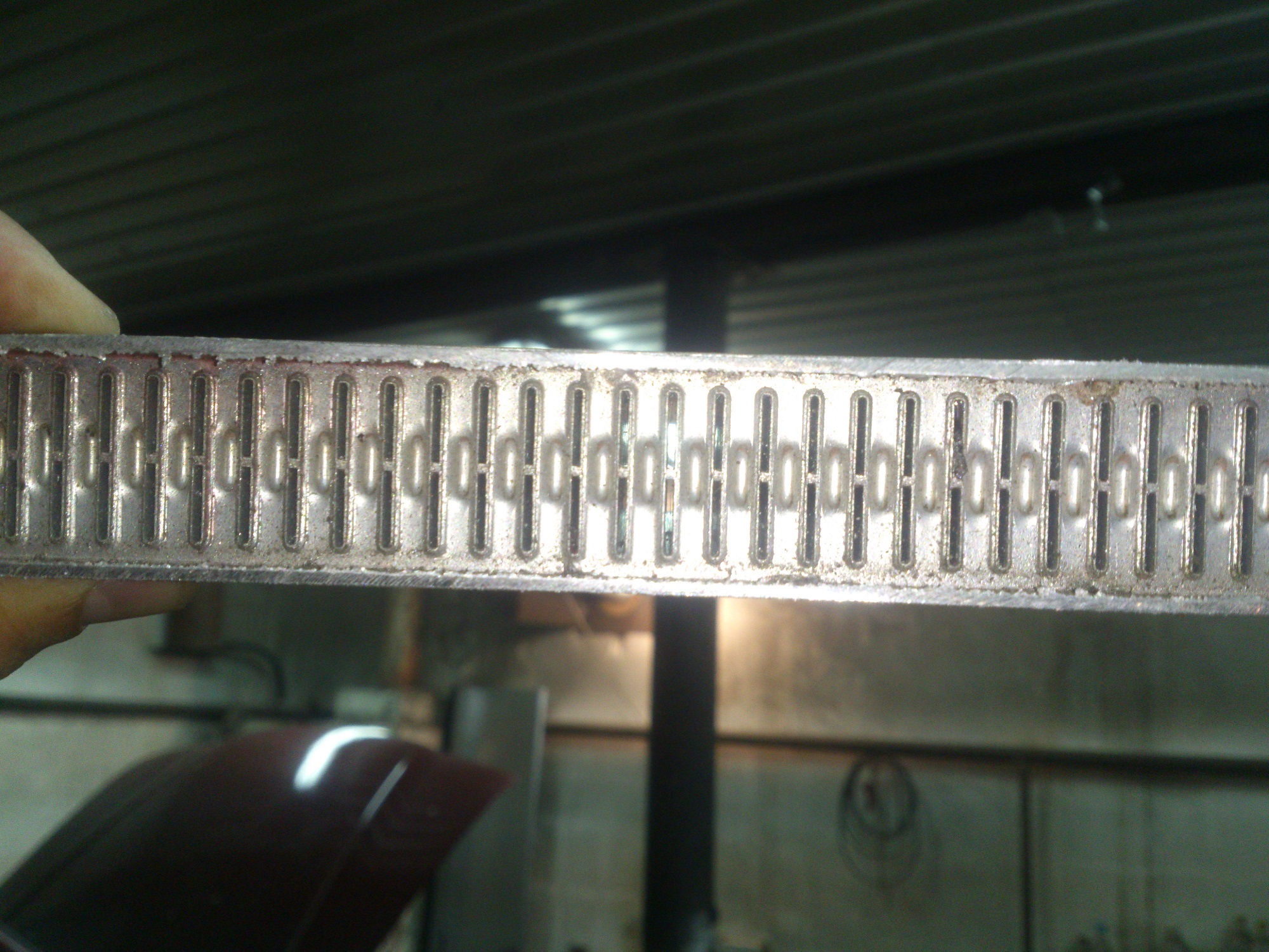

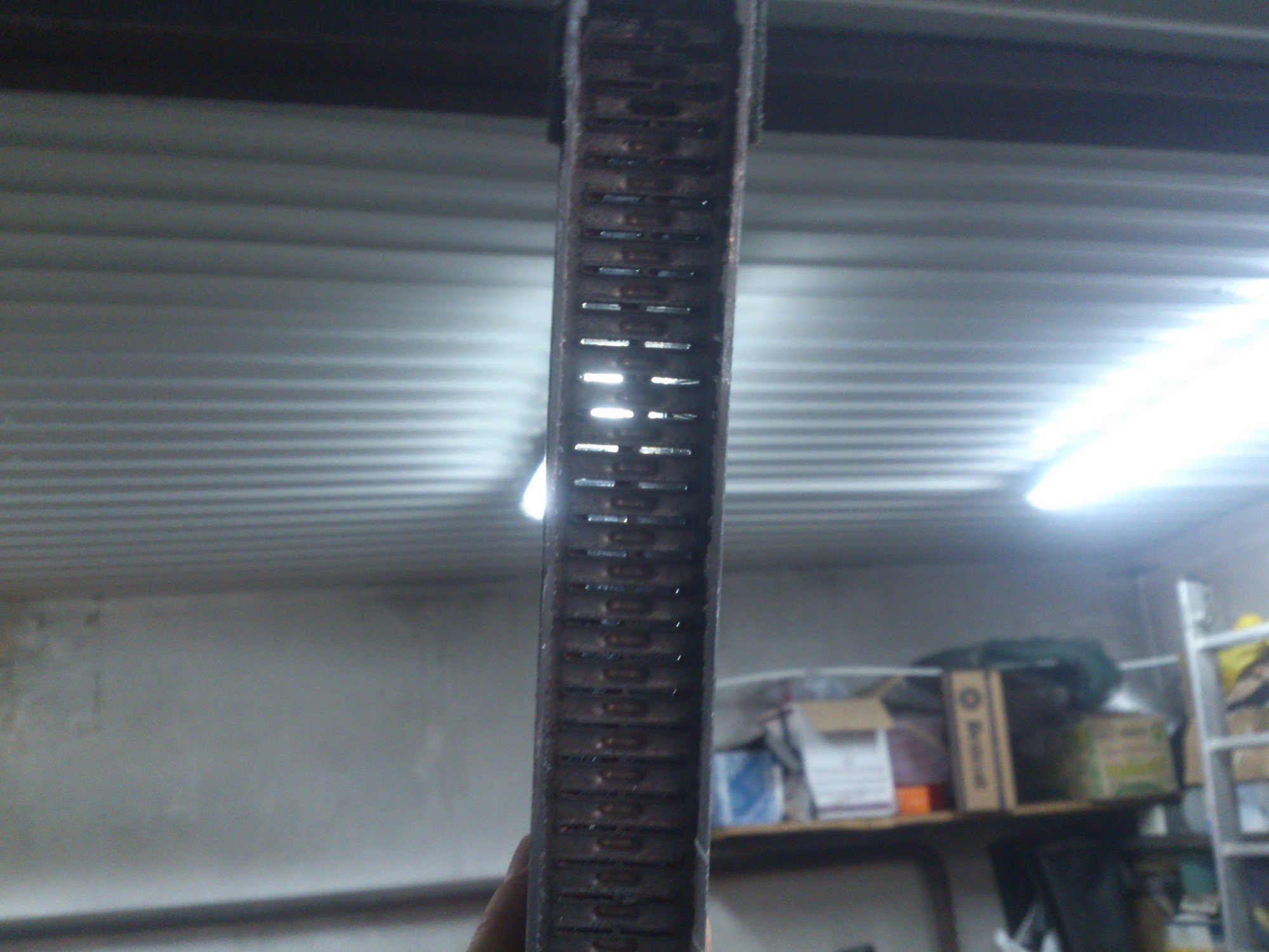

Проблему так и не решил, вскрыл родной радиатор- он чистейший! Распилил 3 т.руб.))))) столько стоит контрактный.
А можно по больше фото родного радиатора и китайца рядом, интересуют фото с фронта. А именно строение пластинок между сотами, что то мне подсказывает, на китайце их меньше. За счет чего и меньше теплоотдающая поверхность. :rus: Ну а лучьше ставь от "ипсака" и не мучайся, поставили люди, ездят довольные!

Ольга22 писал(а):
Пока что низких температут больших не было но в -15 в машине с радиатором от ипсума дышать не чем. Так же как и -5. Температура выставлена на 25 на второй скорости обдув ноги-стекло...в машине ташкент.
Издеваешься, да?:)))))))
Добавлено спустя 4 минуты 43 секунды:
alex80383 писал(а):
А можно по больше фото родного радиатора и китайца рядом, интересуют фото с фронта. А именно строение пластинок между сотами, что то мне подсказывает, на китайце их меньше. За счет чего и меньше теплоотдающая поверхность. :rus: Ну а лучьше ставь от "ипсака" и не мучайся, поставили люди, ездят довольные.
Китаец точно такой же, но трубки не две в ряду, а одна и чуть потолще. Поэтому, я так думаю, в системе не хватет давления идти жидкости через весь радиатор, проскакивает через первые 3-4 трубки и все.
Радиатор от ипсума уже заказал. Нашел новосибе за 1000р. Просто интересно в чем проблема, должен и китаец нормально работать и почему чистый родной толком не грел. До этого поставил котел, врезали в обратку печки, но он не может давать такое мощное сопротивление!
вот тут его фото viewtopic.php?t=1014714&start=135
