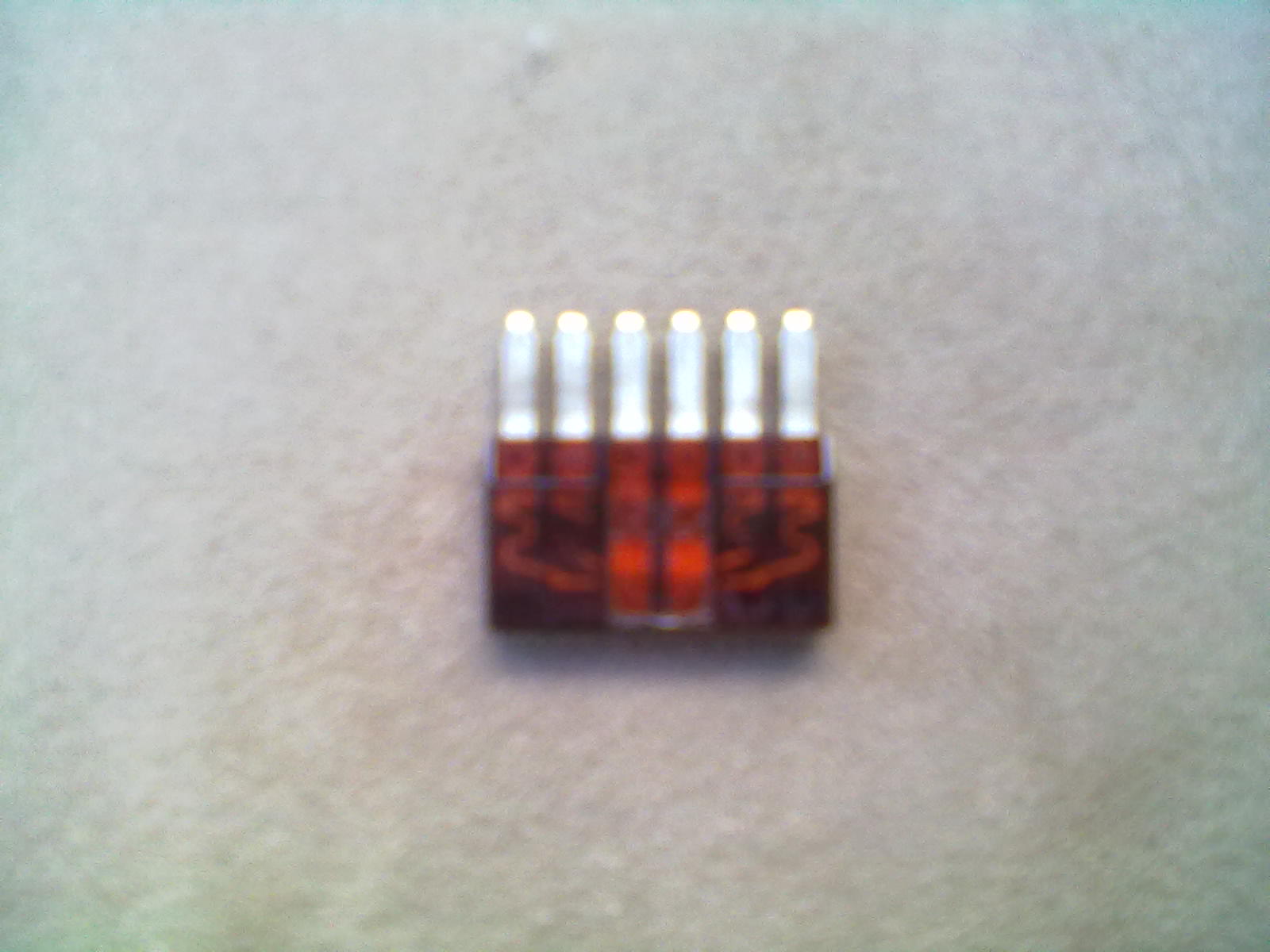

Сегодня столкнулся с предохранителем габаритных огней , нет в наличии в магазинах , ну это мелочи , цена возмутила в 80 р. Есть ли аналоги дешевле??????? ( эт который на 6 ногах и на 7.5 ампер)
 Заголовок сообщения: Re: Предохранители *V50.
СообщениеДобавлено: 12 ноя 2013, 19:16
Репутация: 2515
Вот он...
13062013160.jpg [ 129.22 КБ | Просмотров: 3559 ]
Об аналоги не слыхал, а так цена в магазине такая и есть...
Либо на разборе (я взял 4шт. за 50руб.)...

Именно этот ! Придется новые брать . Еще нюанс - оставшиеся три в коробке оказались развернутыми на 180 градусов , развернул сгоревший и вроде все работает! Завтра схему буду смотреть ,интересно.
