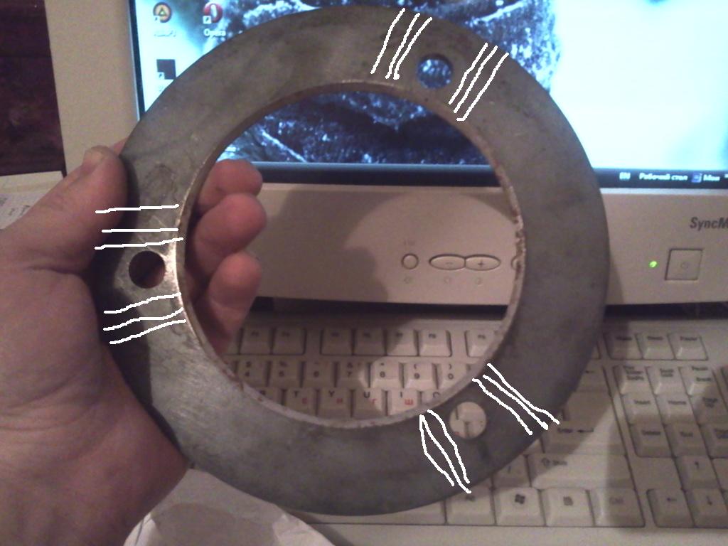

Места указанные есть(но фломастером на железных кольцах)на фото не видно.
В принципе даже если не чего не мерить я так могу показать где ребра на чашке.Вот белым в этих местах ребра.
На фото тоже кстати не плотно все лежит.
Добавлено спустя 3 минуты 20 секунд:
И еще,я даже не представляю как штамповать то.
Это придется пресс форму делать что ли?
У меня металла даже такого диаметра нету,да и не разрешат у нас в канторе такое делать.

Ну так размеры чашки точные,встают тютельку в тютельку.
Можно сделать и потом померить у себя на машине и сделать готовый вариант с ребрами.

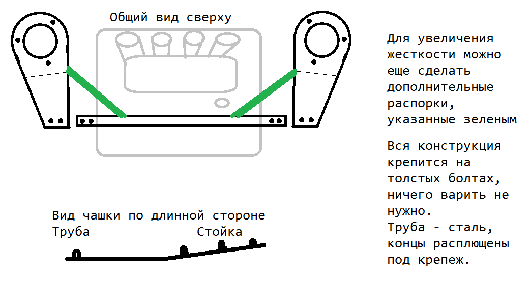

Да не надо штамповать кольца под них, никакой проблемы нет, шайбы подложить и все!:)
Женя все правильно сказал, ничего штамповать не надо!:)

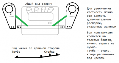

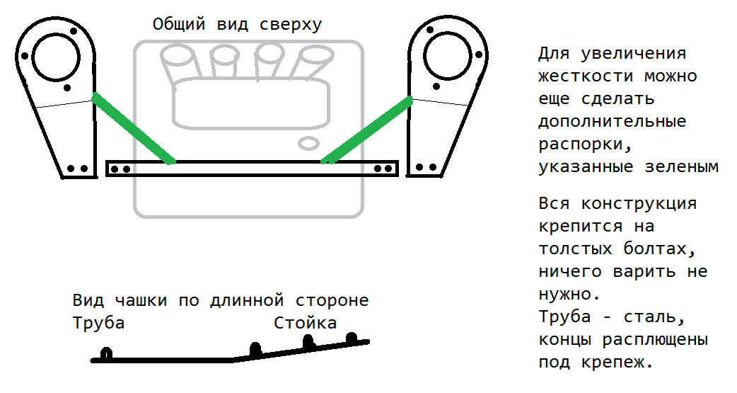

Я вот недавно заезжал к токарям-сварщикам, пораскинуть мозгами, и пришли вот к чему:
1. Сзади впускного коллектора не сделать, слишком мало места, учитывая что мотор дергается на подушках.
2. Над коллектором места нет, либо капот пилить.
3. Спереди нужно делать, но делать так, чтобы основная палка была на 6-8 см удалена от крайней точки коллектора.
4. Чашки нужно делать необычные, а примерно такие, как на картинке.
5. Соединительная труба будет прямая, крепиться будет на 4 болта, по два с каждой стороны.
6. Можно усилить конструкцию.
И далее, можно сделать из алюминия или из стали. Алюминий будет легче, но его придется варить, ибо трубу не расплющить. Или брать цельный овальный пруток. Себестоимость алюминия на такую распорку видится где то в районе 5000р. Из стали сделать проще, труба вообще дешман, 500р за 3 метра, и железо 5мм 1м² где нить. Можно кусками.
И еще - такая распорка не даст просто так снять аккум, так что ее без вариантов нужно делать разборной.

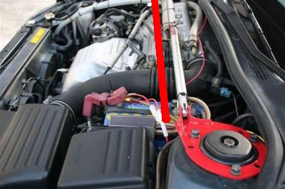

СообщениеДобавлено: 16 июн 2015, 01:45
Вот так должна идти штанга(красная)
Ну и соответственно чашки по длине и углу подогнать что бы выходили дальше,так?
Rasporka.jpeg [ 22.54 КБ | Просмотров: 1963 ]
 Заголовок сообщения: Re: Растяжка (распорку) на перед для SV-5x
СообщениеДобавлено: 16 июн 2015, 08:24
Сообщения: 469
О машине: SV50
Репутация: 550
Да, все верно:)

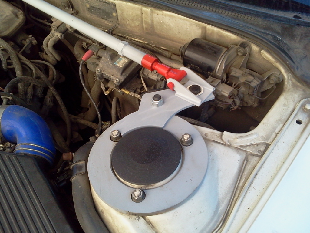

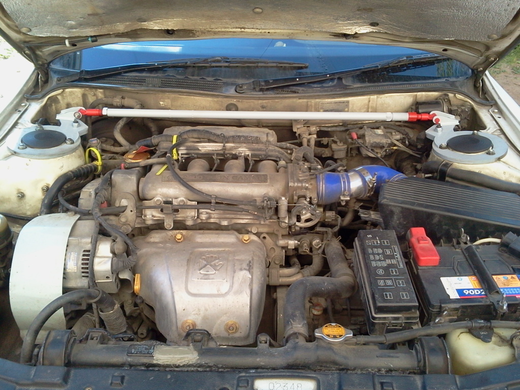

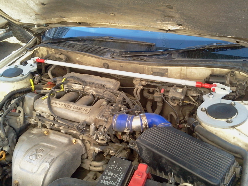

Человек на работе который на лазере пока занят по уши,поэтому пока такую чашку сделать нету возможности.
А свою распорку я наконец уже покрасил и собрал все элементы воедино на машине(а то уже месяц точно лежат все времени нет поставить)
Примерно рассчитали нагрузку(не я делал по этому нечего не скажу по расчетам,но клянчил я долго что бы хоть примерно обезопасить себя)сделал конструкцию ну и вот что получилось(фото прилагаю)
Единственное что заметно с распоркой это то что когда по гравийке едешь то мелкие кочки перестали в салоне отдавать ну и морда теперь не играет если например переезжать бугор наискось(типа с начало 1 колесо потом второе)раньше перекашивало кузов(скручивало)скрип был такой а сейчас такого нет.(на домкрате если поднять машину раньше двери перекашивало а теперь нет)
В повороте не сказал бы что что-то сильно поменялось,но думаю оно того стоит+теперь надо еще заднюю сделать.Пока все.
