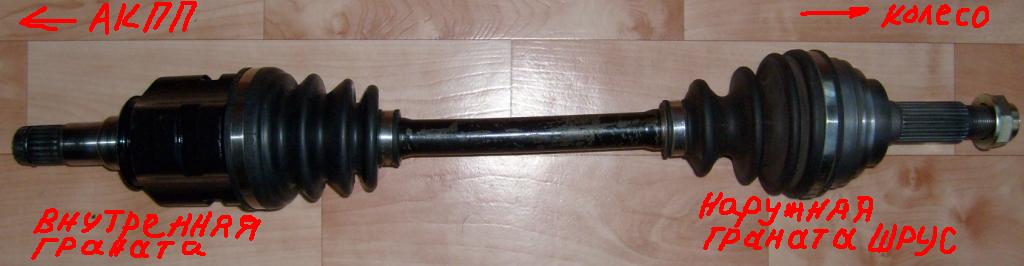

Менять надо один наружний, внутренний остаётся целым, только аккуратненько снять хомуты и его же ставишь на место. Смазку не забудь. Удачи. :smile:
Наружний у колеса, внутренний к коробке (вот где то я фотку скачал на форуме):
привод SV50.JPG [ 69.19 КБ | Просмотров: 3604 ]
Комментарий к файлу: Слева - внутренний, а справа - наружний...
пыльники1.JPG [ 108.09 КБ | Просмотров: 3603 ]

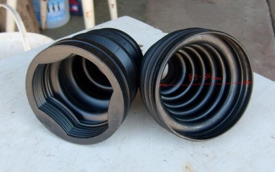

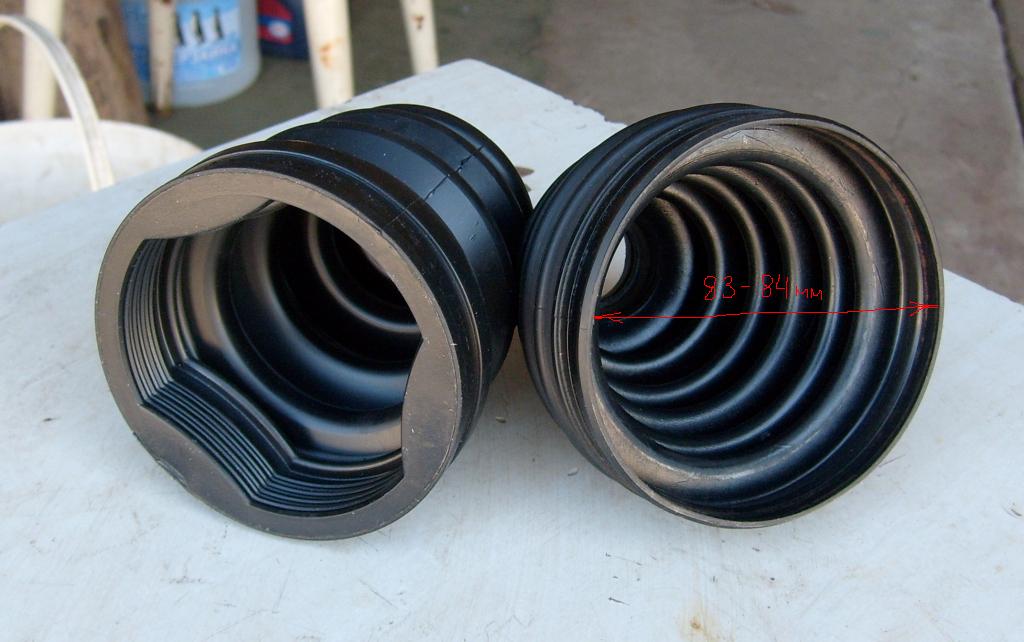

У меня вот это:
Пыльник наружний.jpg [ 137.18 КБ | Просмотров: 3596 ]
пыльник.jpg [ 166.84 КБ | Просмотров: 3596 ]
Цена вопроса 320 рэ. Но, это у нас в Магадане.. :wink: :mrgreen:

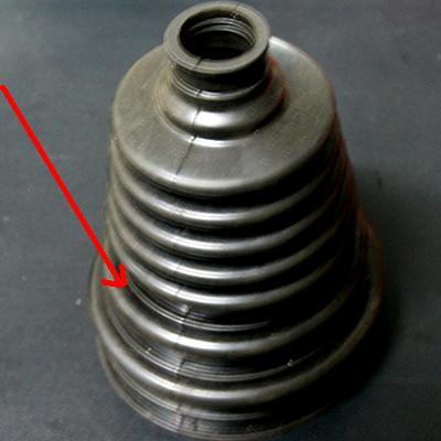

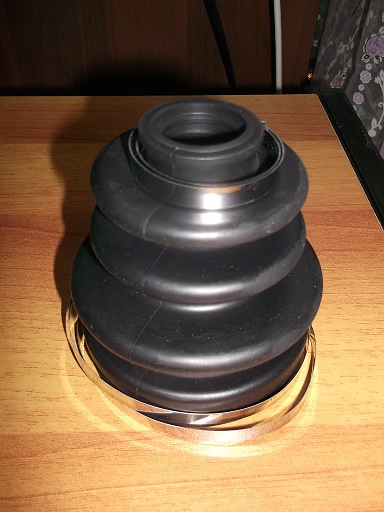

Как я менял пыльники наружних приводов.Причина,родные хорошие были стянуты обычными хомутами под отвёртку,срезало по хомутам.Купил универсальные пыльники.Резина очень мягкая.Обрезал по размеру.

Смазку которая была в комплекте использовать не стал.Набивал такую.

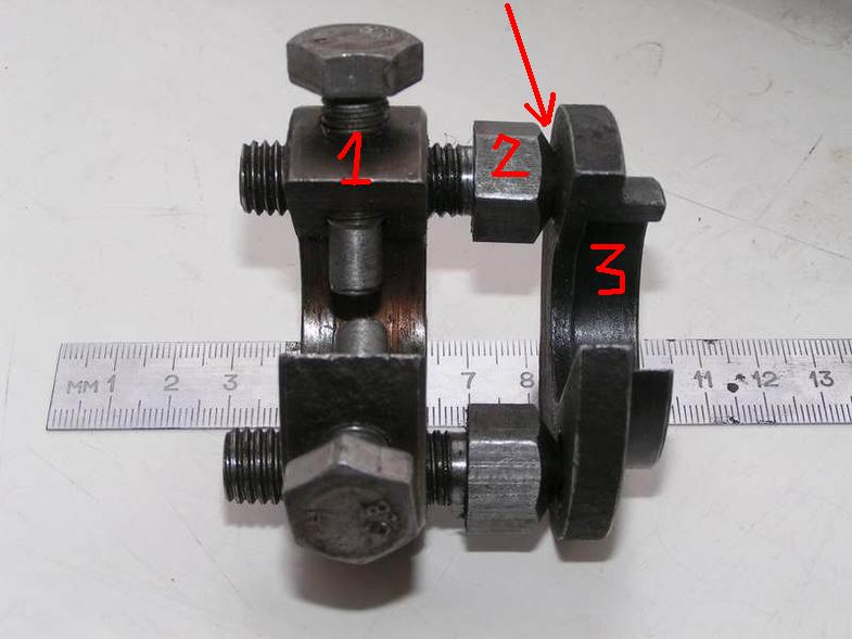

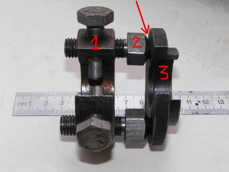

Для снятия использовал съёмник шрус для переднеприводных ВАЗ.
205616240.jpg [ 43.18 КБ | Просмотров: 3535 ]
Деталь 1 упёр в утолщение на валу привода,затянул.Деталь 3 упёр в гранату,Болты 2 оказались короткими,где стрелка подкладывал гайки.Выдавил без проблем,на будущее закажу длинные болты 2.Конечно же всё помечал как стояло,всё разбирал полностью,промывал.Проблема была только сорвать ступичную гайку головкой коронкой на 32.Раскернил,побрызгал.

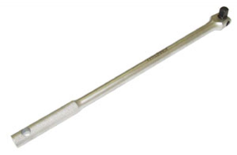

Использовал вот такой вороток
image1208.jpg [ 14.39 КБ | Просмотров: 3534 ]

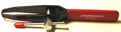

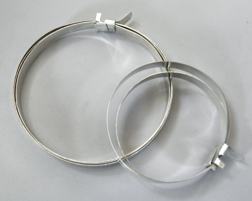

Хомуты в комплекте
1329053650_xomut-na-chexol-shrusa-universalnyj_3.jpg [ 124.42 КБ | Просмотров: 3534 ]
Конечно для их затяжки лучше приспособа.

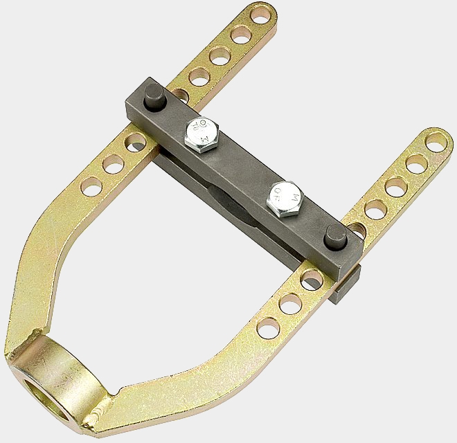

Но за неимением пасатижи сойдут.А ещё видел хороший съёмник для наружних шрус
img5015_12785_big.jpg [ 148.75 КБ | Просмотров: 3534 ]
Можно сделать подобный.
