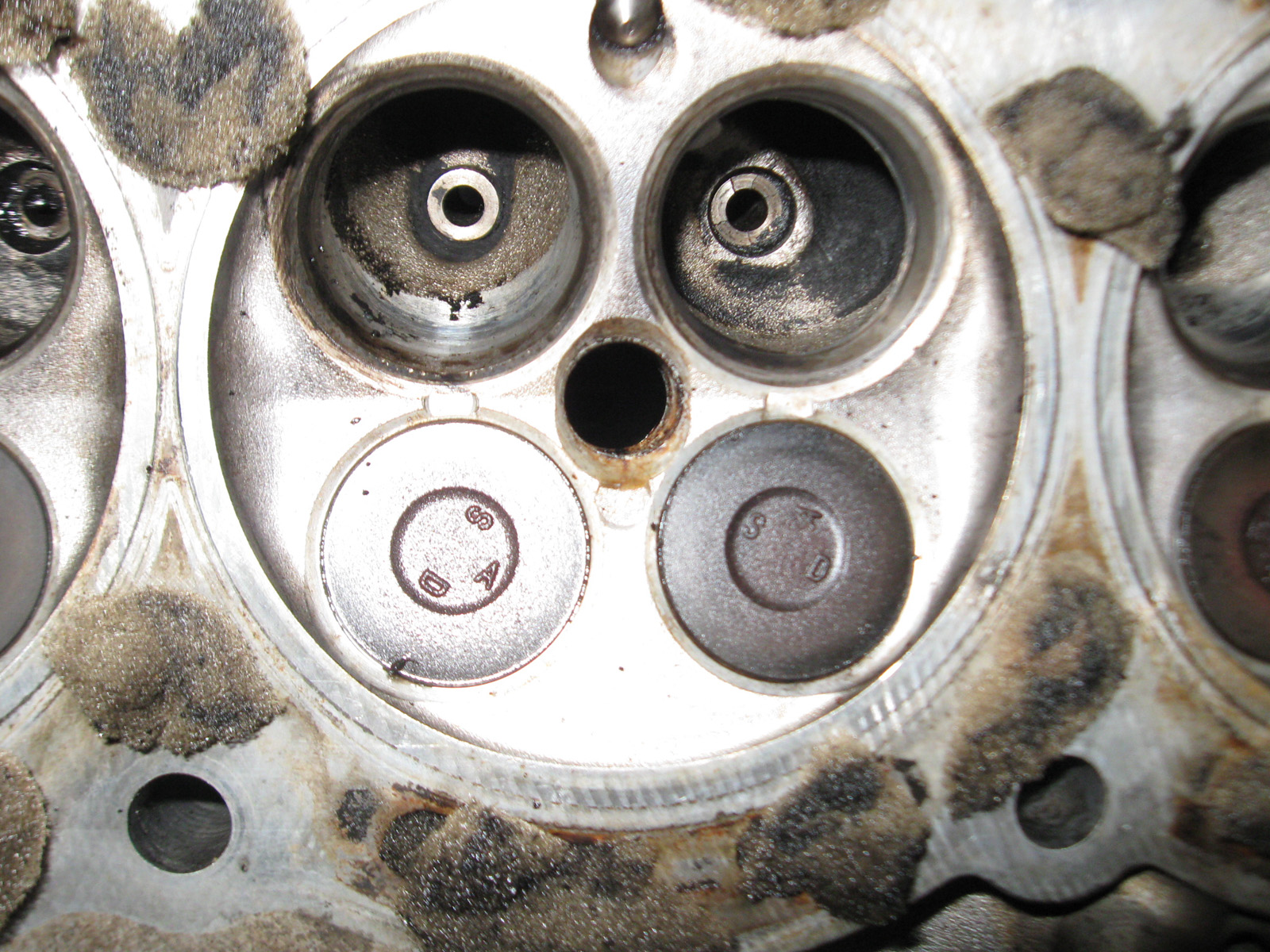

uraStav, продолжу здесь свою тему! Всем здрасьте! опишу проблему в краце.... во время замены ремня грм некие люди помогли мне - провернули стартер без ремня. Разобрал двигатель, снял голову - загнуто 2 впускных клапана. На экзисте заказал следующее: 2 вп. клапана, 16 колпачков, прокладку под голову, прокладку под крышку клапанов, пуру сухариков, 1 толкатель, ну и сальник на коленвал (при снятии нижней крышки ремня грм все было в масле). Поршни заказывать не стал, хоть и дизельный звук присутствует, но при этом и компрессия хорошая и поршни родные. А что означают буквы на поршнях? у меня в частности буква "В". UraStav, на блоке цифры я видел, обратил внимание на совпадение их с цифрами на поршнях.

в таком случае пока менять не буду. Когда клапана рассухаривал, они плотно сидели, на проваливались. Палцем доталкивал чтоб вытащить. Сейчас ходил в гараж, оказывается направляющая клапана рассыпалась блин, тож заказывать надо. закажу пару, хоть и вторая целая, визуально.
Добавлено спустя 27 минут 39 секунд:

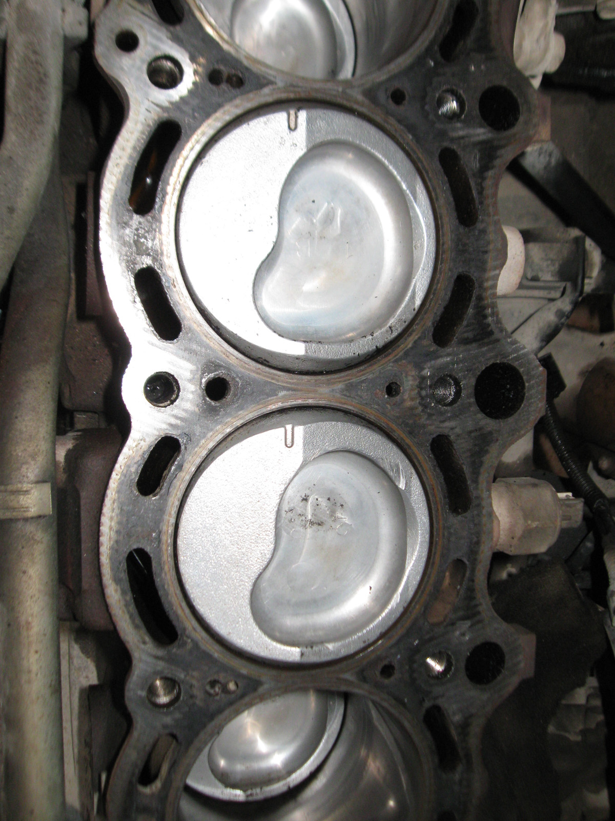

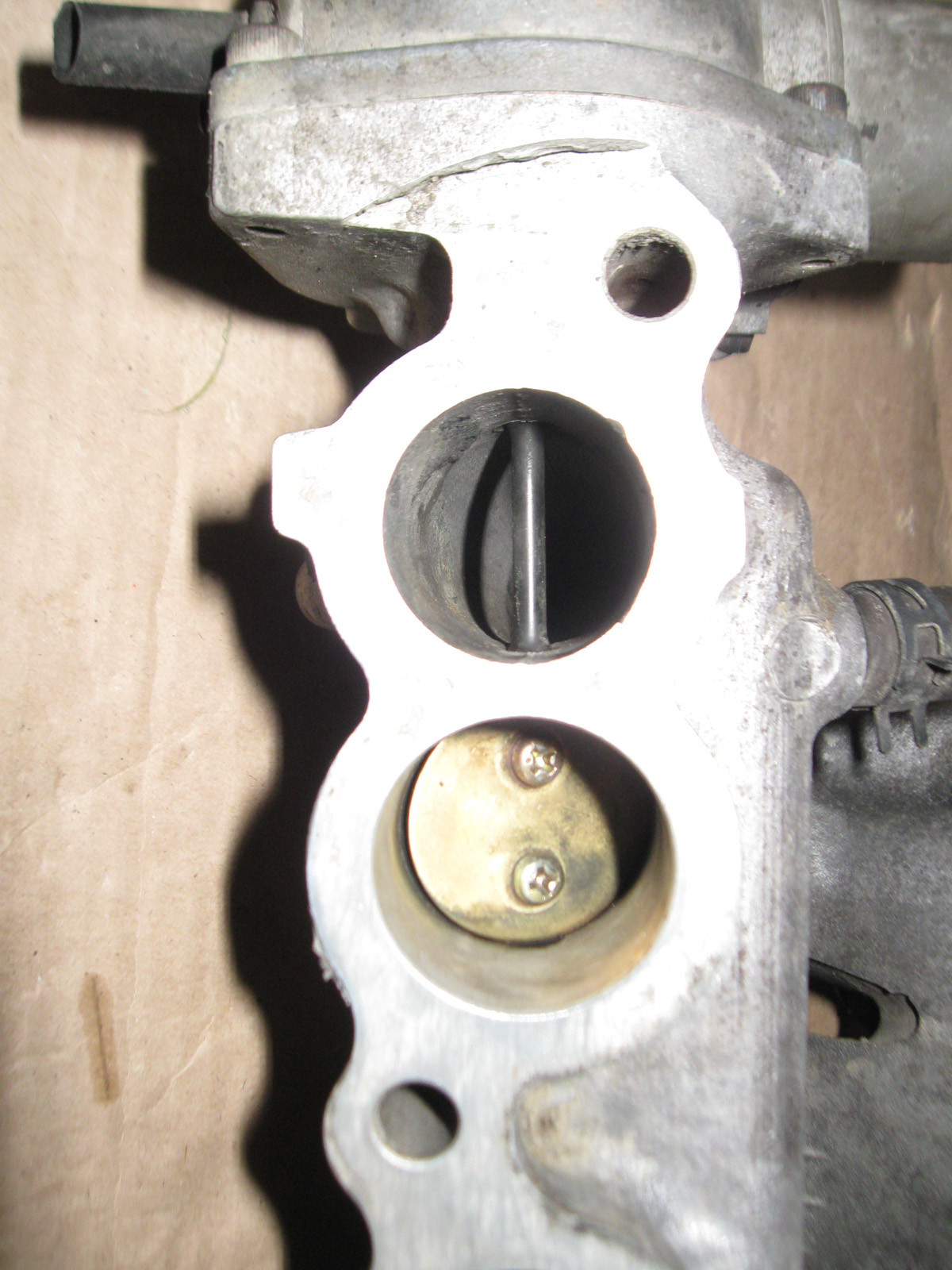

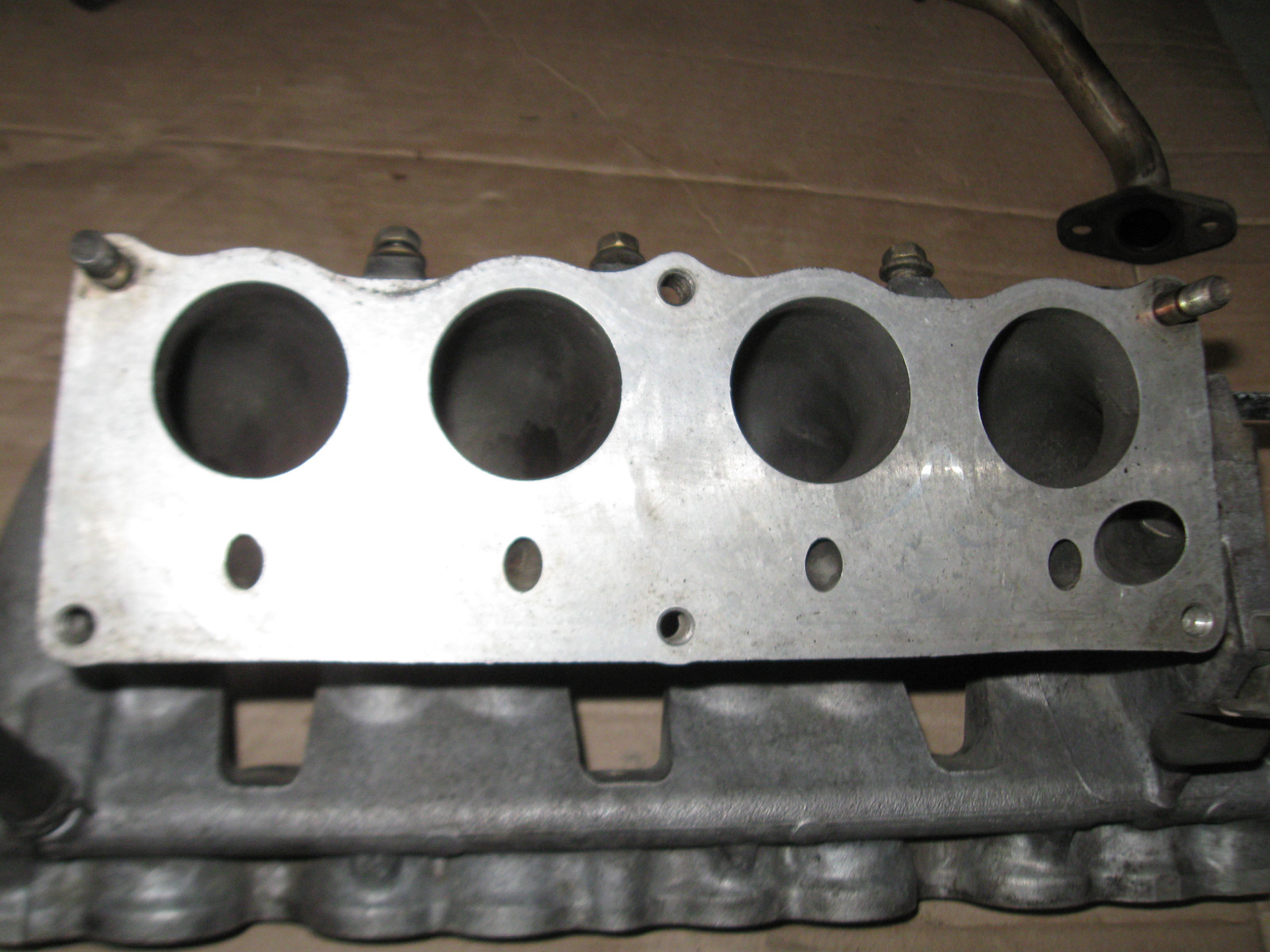

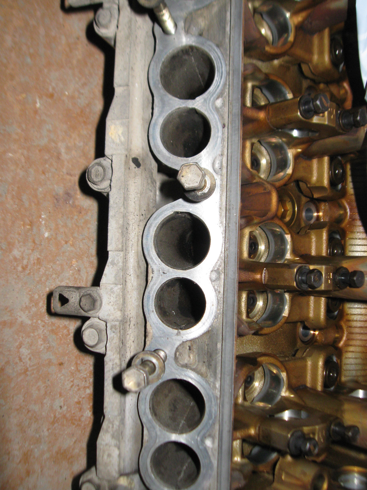

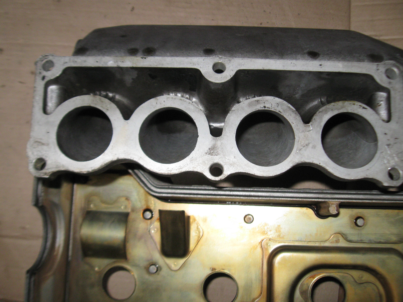

Вот нафоткал плоды моего труда по чистке узлов и деталей....
Добавлено спустя 7 минут 50 секунд:
да и еще. На экзисте хочу заказать направляющие, та на впускной клапан направляющие идут двух видов судя по дополнительной информации , на одном пишется "3SFSE..SV50 STD" , а на другом - "3SFSE..SV50 O/S 0.05", что это значит?
Комментарий к файлу: поршни. нагар был, но не значительный. присохший пятак был под левым впускным клапаном на каждом поршне.

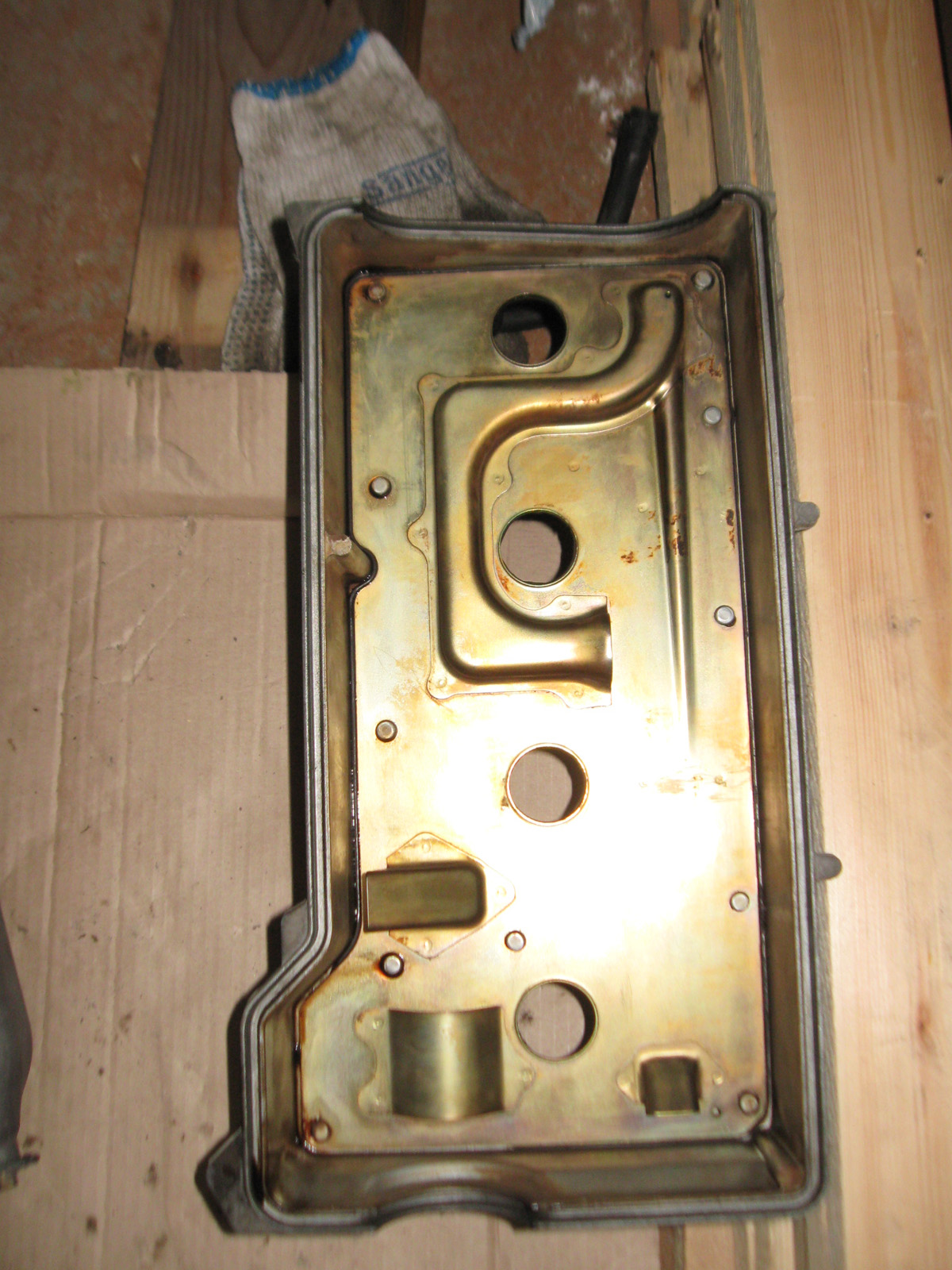

Комментарий к файлу: это крышка. Слегка помыл, была в полном поряде, золотая ;)
IMG_2678.JPG [ 492.81 КБ | Просмотров: 845 ]

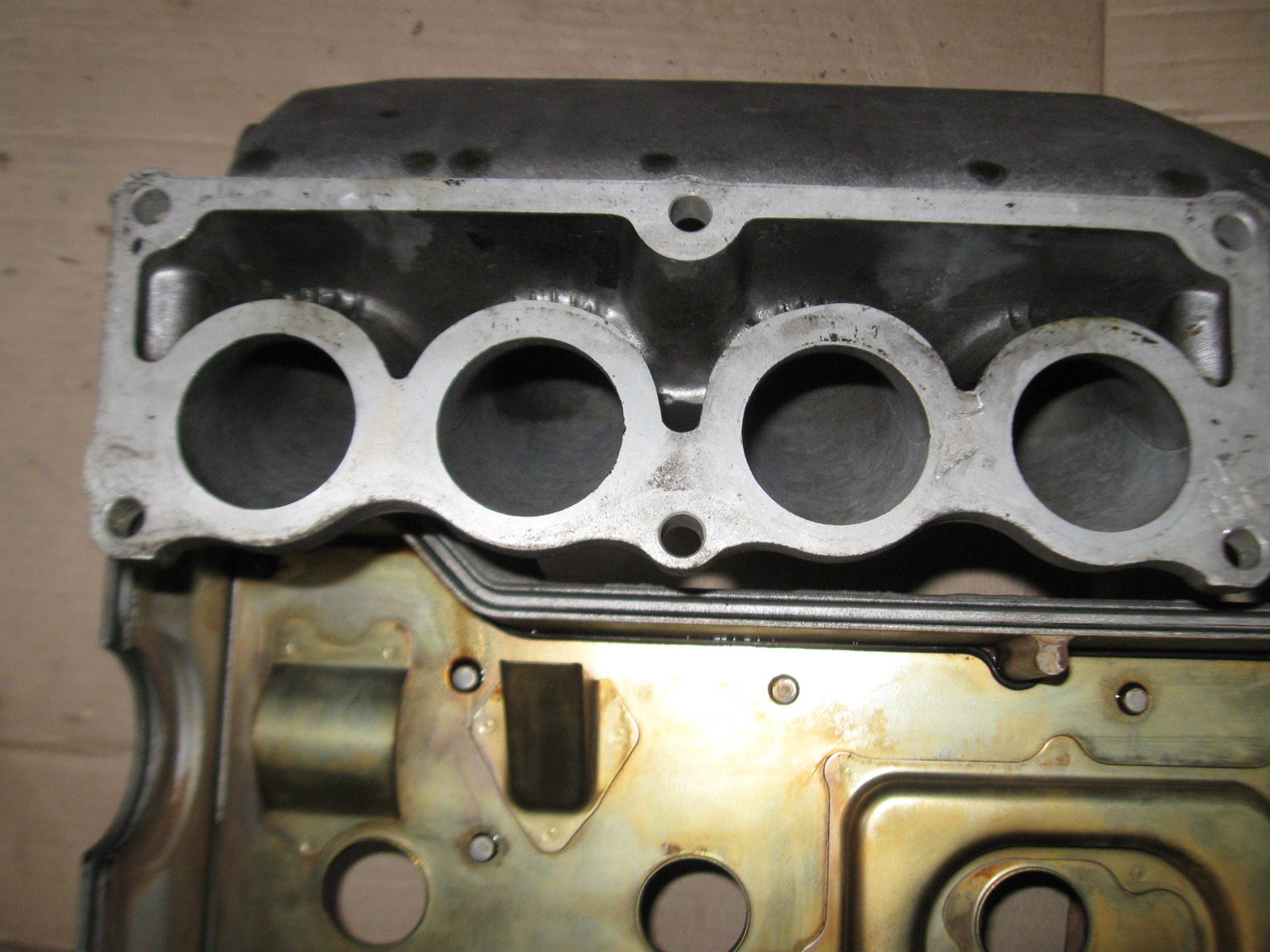

Комментарий к файлу: впускной коллектор, верхняя его часть. Была в общем-то тоже относительно чистая. просто ополоснуул керосином
IMG_2679.JPG [ 474.27 КБ | Просмотров: 845 ]
Комментарий к файлу: тоже верхняя часть впуск. коллектора. вид с торца.
IMG_2680.JPG [ 423.72 КБ | Просмотров: 845 ]
Комментарий к файлу: нижняя часть вп. коллектора. Вот тут-то началась генеральная чистка...
IMG_2681.JPG [ 417.09 КБ | Просмотров: 845 ]

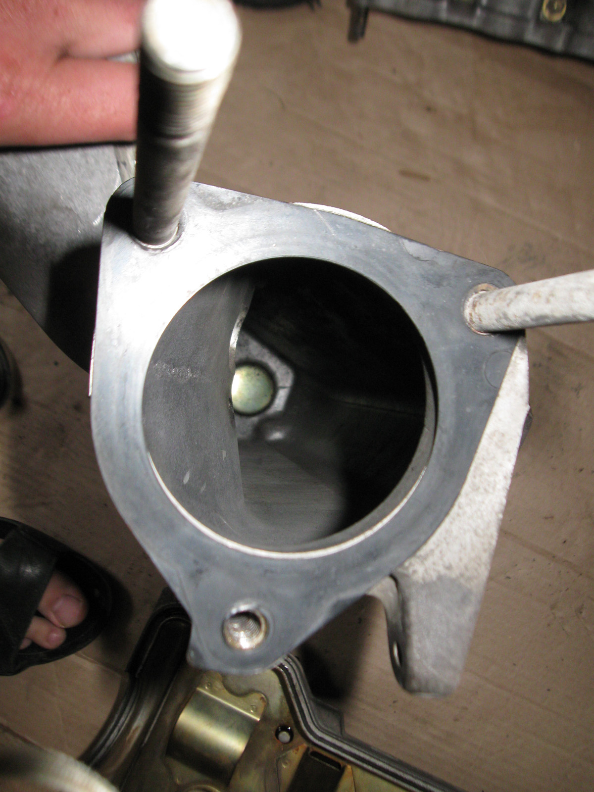

Комментарий к файлу: а это обратная его сторона. здесь была ж..а. грязь маслянисто-пластилиновая откалупывалась палкой (и другими подручными средствами) кусками
IMG_2682.JPG [ 483.57 КБ | Просмотров: 845 ]

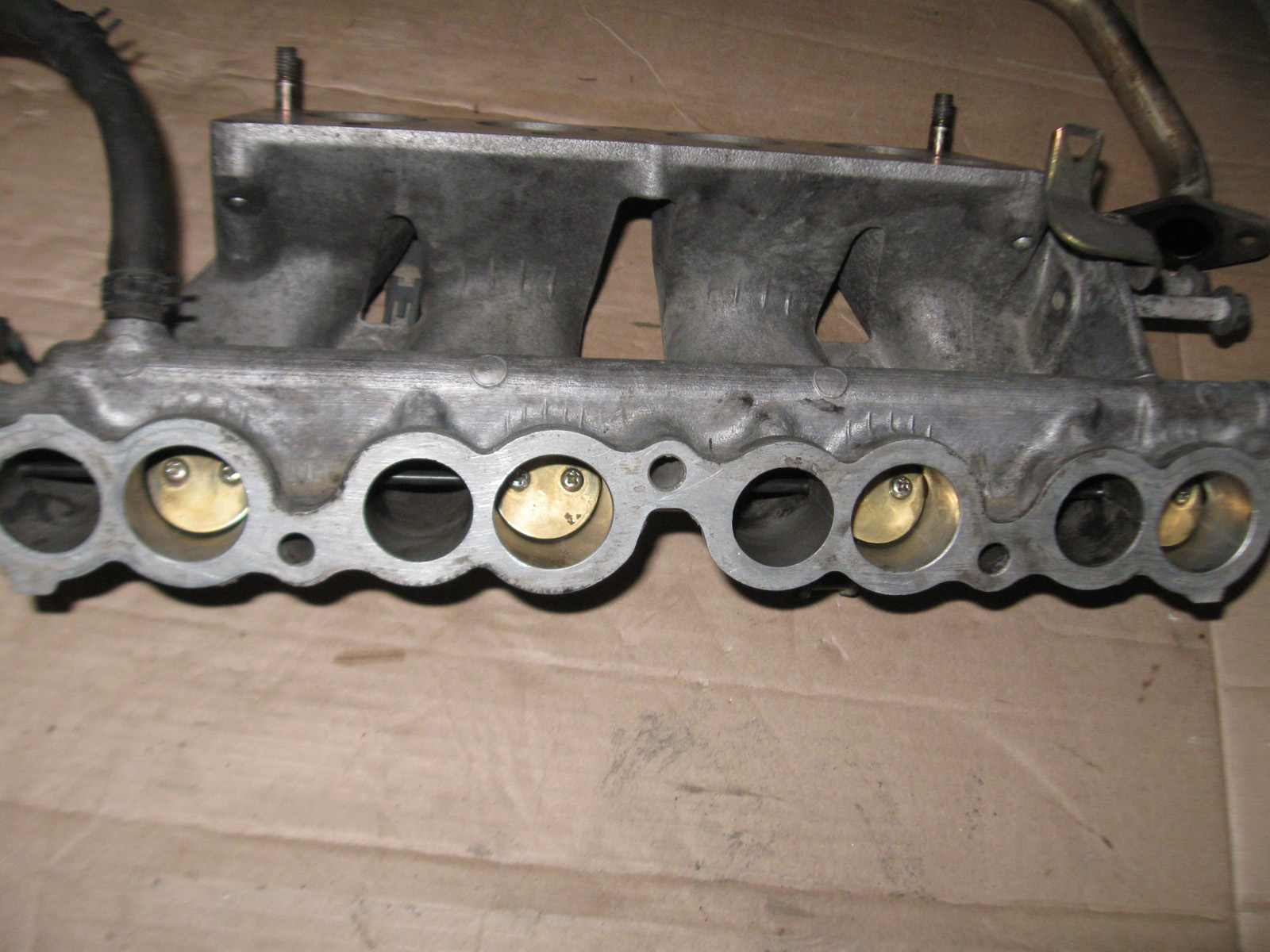

Комментарий к файлу: нижниу впуск. коллектор крупнее. Для чего здесь заслонки, кто подскажет?
IMG_2683.JPG [ 426.04 КБ | Просмотров: 844 ]

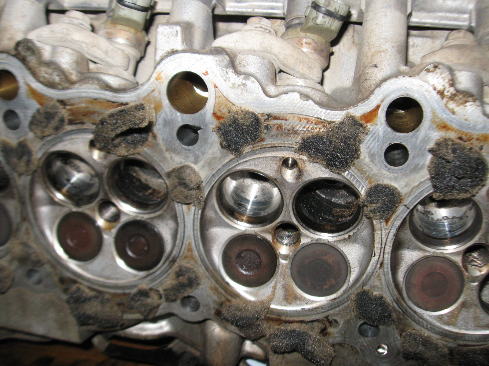

Комментарий к файлу: вот собственно голова. Здесь было нечто.... товерстия из трехсантиметрового диаметра превратились в полуторасантиметровые. Вернул как было, отдраил. Правда остались некоторые пятна черного налета, думаю не критично

Комментарий к файлу: вот два клапана, вернее их места, которые загнуло. Кстати направляющую тоже на замену, на фото видно...
IMG_2688.JPG [ 644.35 КБ | Просмотров: 844 ]

STD - стандартного размера. 0.5 - ремонтный, размер на эту цифру больше.
Добавлено спустя 1 минуту 23 секунды:
да, что буква на поршне означает - я х.е.з...главное цифра.
 Заголовок сообщения: Re: Обрыв ГРМ. Прошу советов и поддержки.
СообщениеДобавлено: 18 май 2012, 18:35
А вроде внутренний диаметр на 0,05 меньше? Это когда клапана не меняешь.
