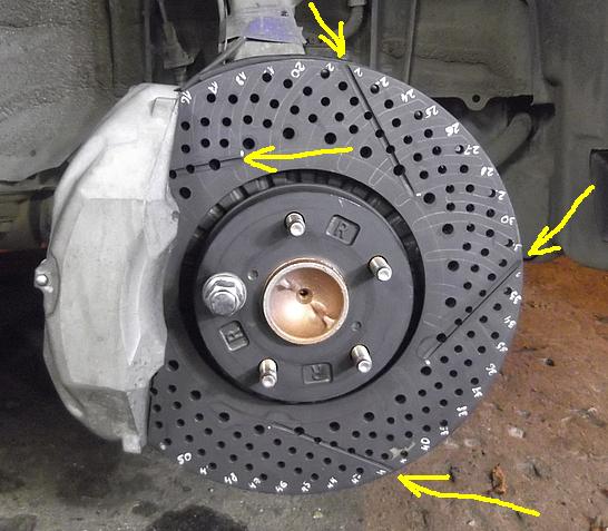

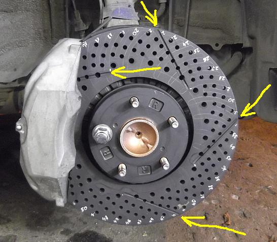

А подскажите. на дисках если еще наклонные проточки сделаны, на какую сторону какой диск ставить? тут кореш батин вот такие как в первых фото с дырочками ему отправил типа бонус к НГ2017, вот думаю какой куда ставить будем? :roll: ... :smile: ...
Добавлено спустя 9 минут 8 секунд:
Тут на фото увидел только аж 3 раза буква R стоит. это выходит диск на правую сторону? :?: :?: :?: :smile: ...

Ну если на другом "L", то надо полагать, что это стороны обозначаются. Что ж ещё?

на оригинале тойоты стороны обозначаются так
дело не в канавках, а во внутренних каналах в данном случае
канавки это уже маловажно,и по шерсти и против могут быть, я обычно делаю по шерсти
надо смотреть на внутренности, если обычные радиальные каналы прямые по радиусам от центра - можно ставить как больше нравится

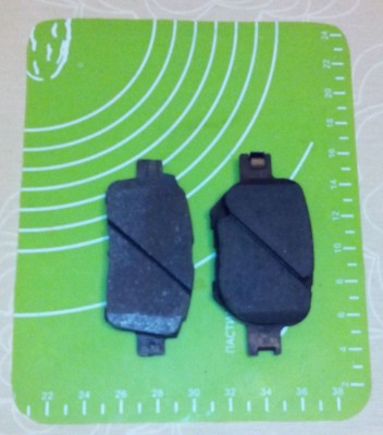

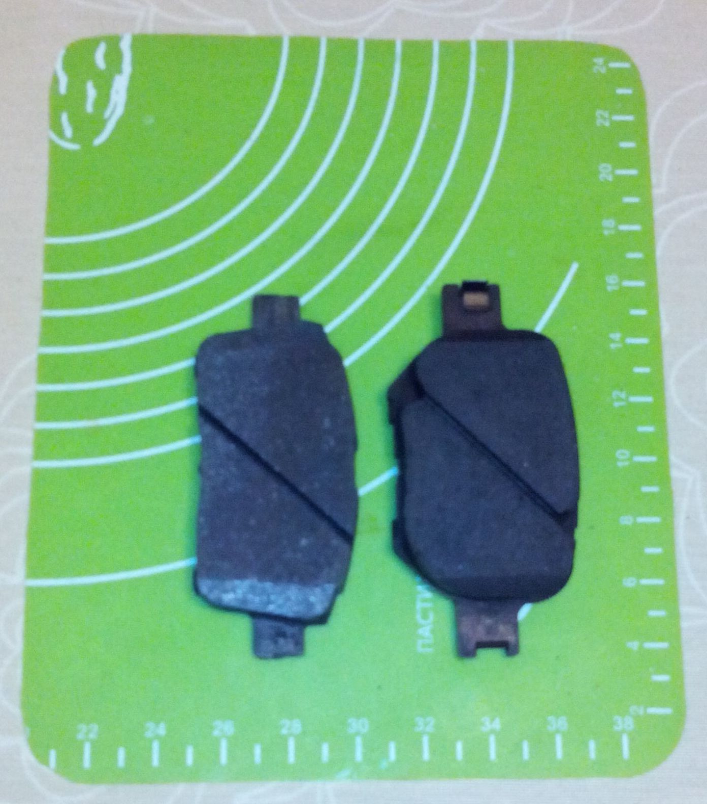

Привет! Вот по этому поводу у меня с Батей спор вышел. На 55й на пустой как раз клюёт. Я предлагаю поставить вперед 255 диски на 25толщиной и суппорта с колодками от 1ZZ, зад оставить родные дисковые. Он предлагает перед оставить родной (275 на 22), а задние дисковые заменить на большие диски+суппорта+колодки чтоб зад плотнее притормаживал. Что скажешь? :smile: ...
Добавлено спустя 14 минут 51 секунду:
Я вот колодки сравнил от своей 55й и от 1ZZ. вроде не сильно отличаются по площади. :roll: ...

для усиления зада можно было бы 15-е тормоза сделать вместо 14, делал так на калдине, но морока кое-какая получается
если клевок единственная проблема, то можно передние пружины и амортизаторы запилить :)
