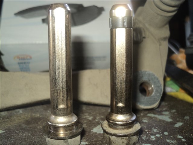

Когда скобу суппорта скинешь, откручивай и вытаскивай направляющие. Набей смазки в отверстия, куда они вставляются, и на сами направляющие. Только перед этим протри их от старой смазки (если она осталась, конечно). Смазка есть в Автомаркете на Обручева. Спросишь для деталей суппорта, высокотемпературную. В общем, объяснишь, что требуются, там подскажут.
Добавлено спустя 4 минуты 35 секунд:
Фото направляющих, если, конечно, оно вообще нужно. Украл на 3 странице у одного вистодезертира. :smile:
направляющие суппорта.jpg [ 49.05 КБ | Просмотров: 1916 ]

а пыльники не порвутся????
Добавлено спустя 10 минут 38 секунд:
И судя по фото у них нет резьбы, как их выкручивать????
 Заголовок сообщения: Re: Какая смазка в направляющих тормозных суппортов??
СообщениеДобавлено: 30 сен 2012, 00:18
Пыльники не порвутся.
Когда снимешь скобу суппорта, сам все интуитивно поймешь. Там все довольно просто.

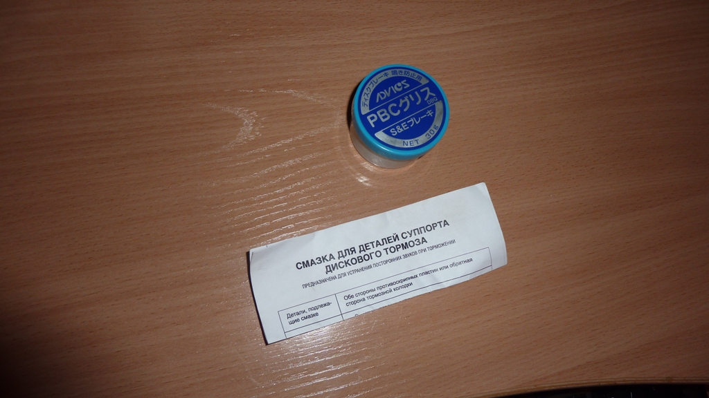

Я вот эту смазку брал. В баночке за 480 р. Она не совсем для направляющих, но пока полет нормальный. Вполне пойдет.
смазка.JPG [ 371.11 КБ | Просмотров: 1944 ]

и еще - есть смазка которая не вредит резиновым сальникам и есть которая вредит, так что если не пишут что для суппорта то лучше поостеречься. На фото смакзка для пластин, там нет резины.
СообщениеДобавлено: 30 сен 2012, 14:22
На тот момент я этого не знал, поэтому придется ездить как есть.
