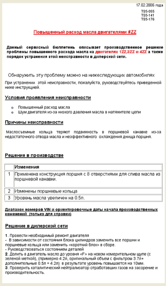

это старая статья, вышедшая до рестайлинга в августе 2005 года.
 Заголовок сообщения: Re: Легендарный 1zz-fe
СообщениеДобавлено: 01 янв 2013, 20:05
А разве рейсталинг двигателя был не с апреля 2000 года?
СообщениеДобавлено: 01 янв 2013, 22:53
Сообщения: 436
Репутация: 63
тогда тоже был и в 2002 году был, что то еще менялось в 2004 году. это видно по времени выпуска тех или иных деталей движки. был еще сервис бюллетень в 2005 году, где то я его находил в интернете.
СообщениеДобавлено: 02 янв 2013, 13:12
Сообщения: 1389
Репутация: 350

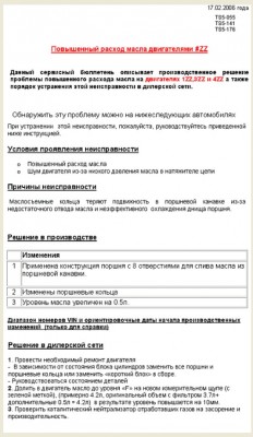

этот?
2013-01-02_141311.jpg [ 125.14 КБ | Просмотров: 1003 ]
СообщениеДобавлено: 02 янв 2013, 19:06
Сообщения: 436
Репутация: 63
вроде да, только тот был на два листа
