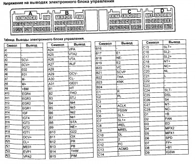

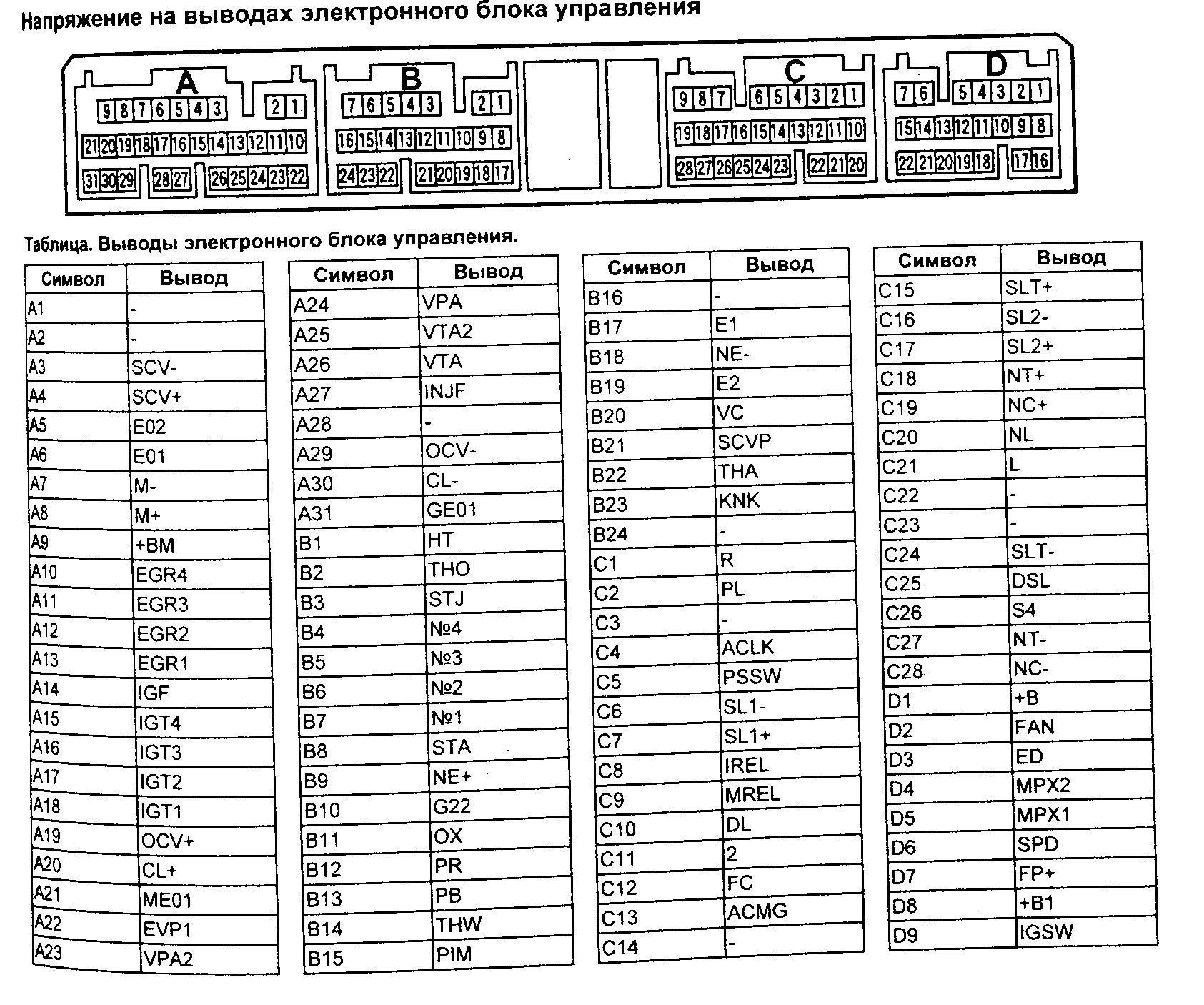

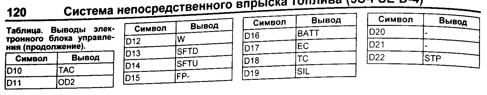

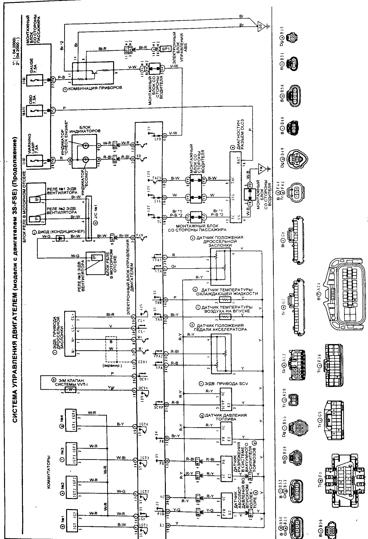

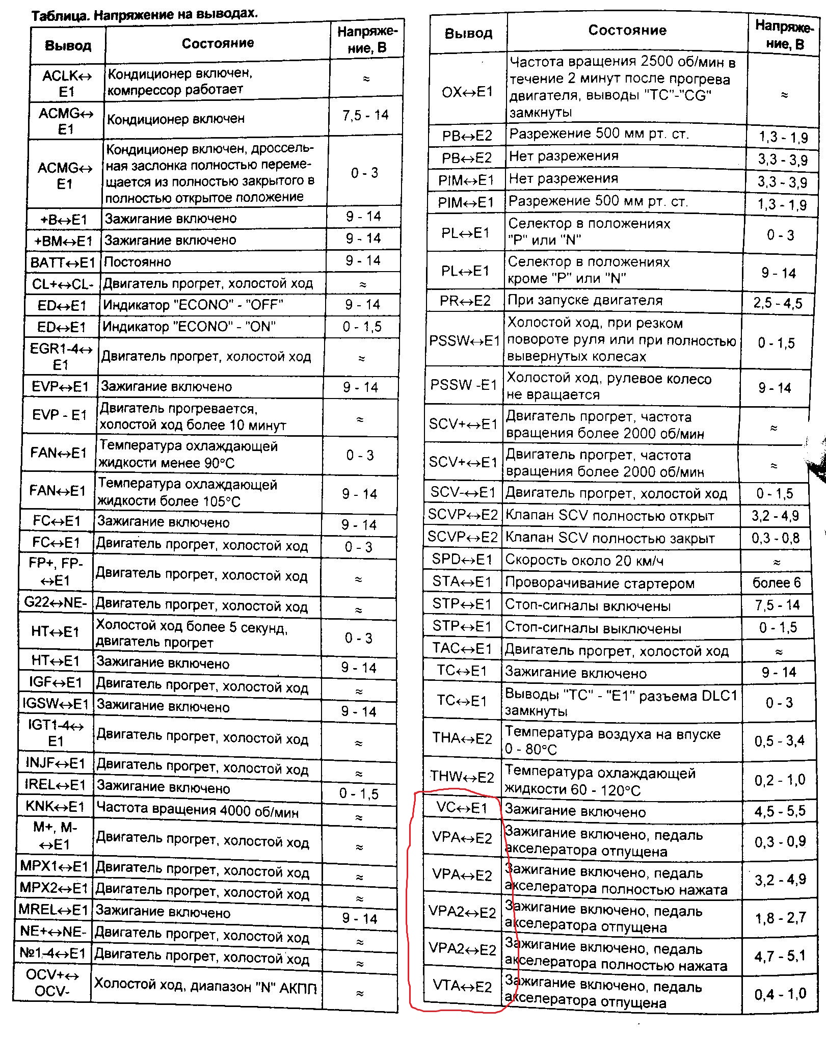

Держи схему и распиновку, нужно проверить цепи датчика положения педали акселератора, датчик положения ДЗ и сам привод.
спасибо конечно))),а можно еще красным обвести то,куда тыкать мультиметром?)))заранее благодарю.
 Заголовок сообщения: Re: Троит при рабочей температуре. На холодную - ок.
СообщениеДобавлено: 17 янв 2013, 23:15

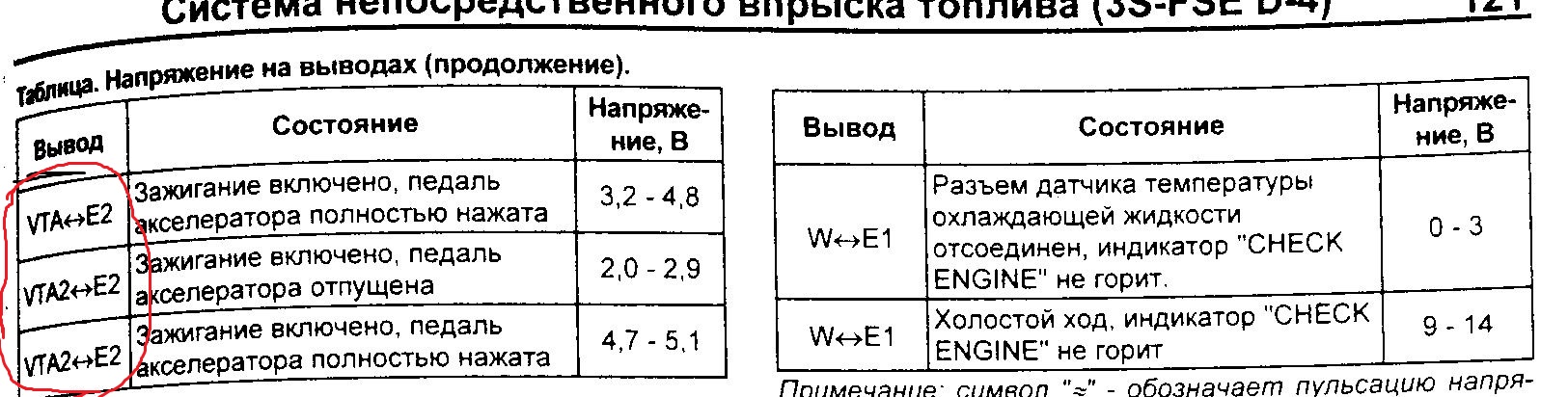

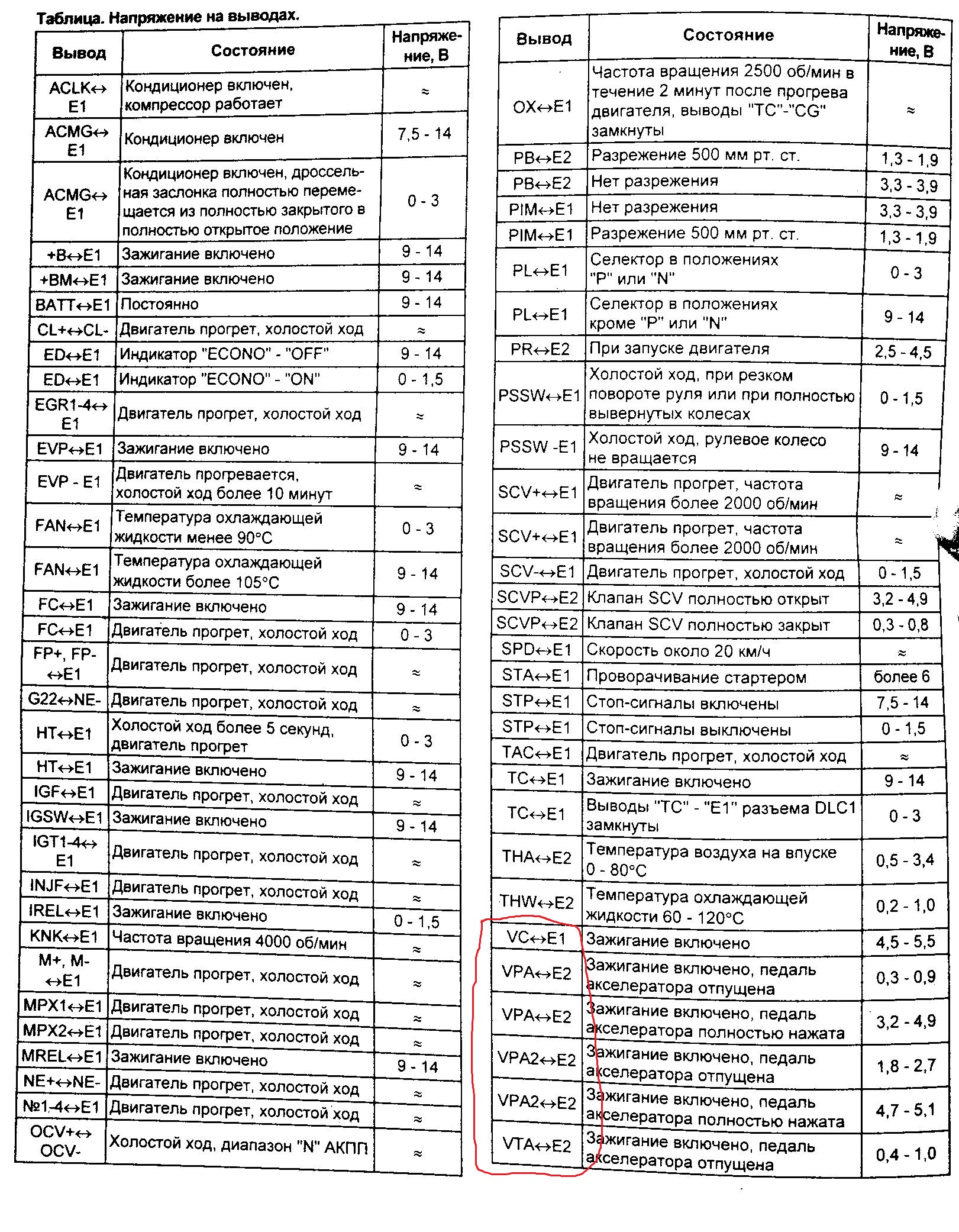

Вот режимы и параметры измерений. Ножки по таблице распиновки. VTA это ДПДЗ, VPA это датчик педали. VC питание, E2 общий.
p0120-sel.jpg [ 1.24 МБ | Просмотров: 1139 ]
p0121-sel.jpg [ 253.38 КБ | Просмотров: 1139 ]
