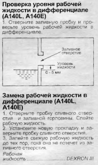

iModo и Evgenyslik, а скан из книги мона где про дифф написано?

на вистах v5# АКПП с диф. в одной емкости.
а вот на вистах v30-40 с АКПП серии А140E/L, картер дифференциала устроен отдельно от картера АКПП.
Комментарий к файлу: Замена жидкости в дифференциале АКПП А140Е-L

pavanik_27 Спасибо... Я так думаю что 2-ой декстрон в дифф. тоже подойдёт или я ошибаюсь?

Так в том то и проблема, что Егению сказали НА СЕРВИСЕ, что лей АТФ в дифф. Одни грят АТФ, другие масло, кому верить? Думаю, что мануал не врет, но где ж его взять?
Добавлено спустя 4 минуты 2 секунды:
На картинке pavanik_27 Декстрон -3 думаю, что это для более свежих машинок, тк у меня на щупе Декстрон -2, но суть то одна : АТФ.
