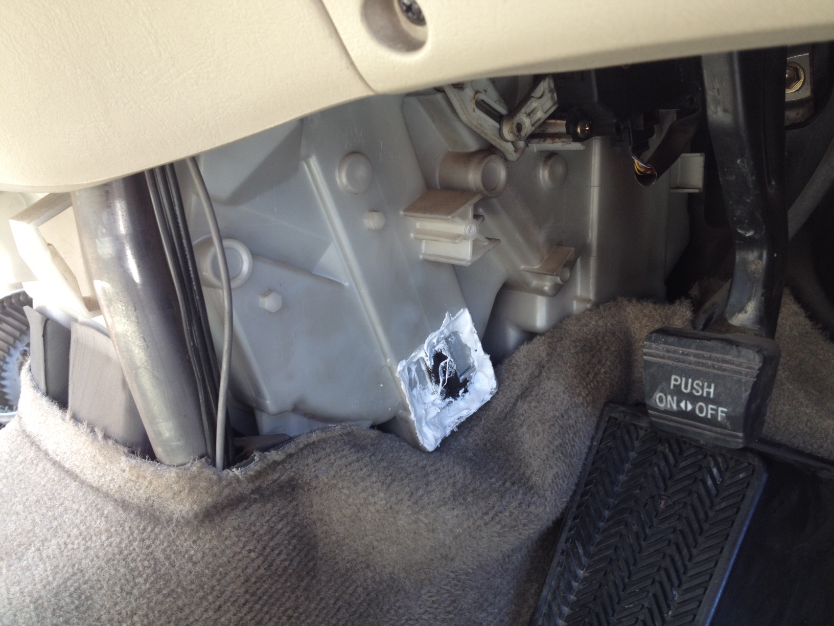

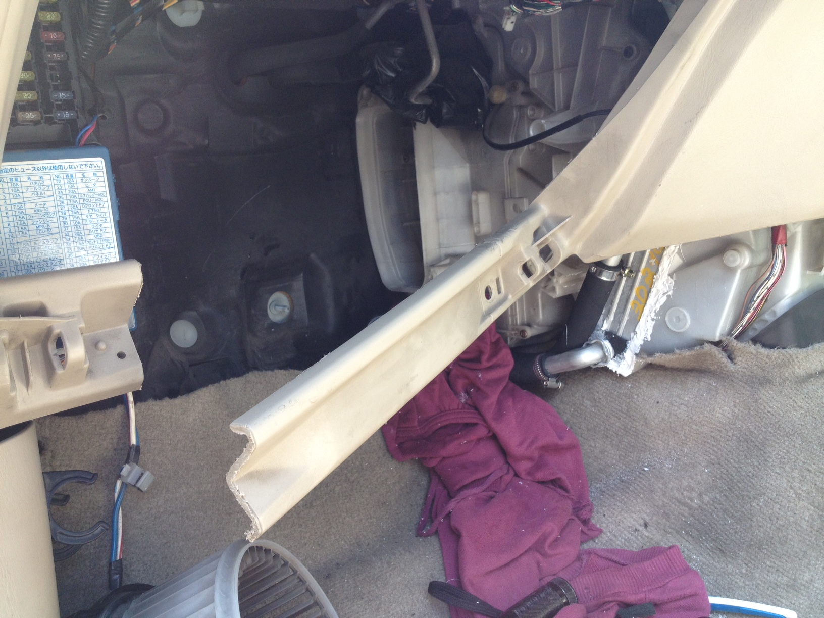

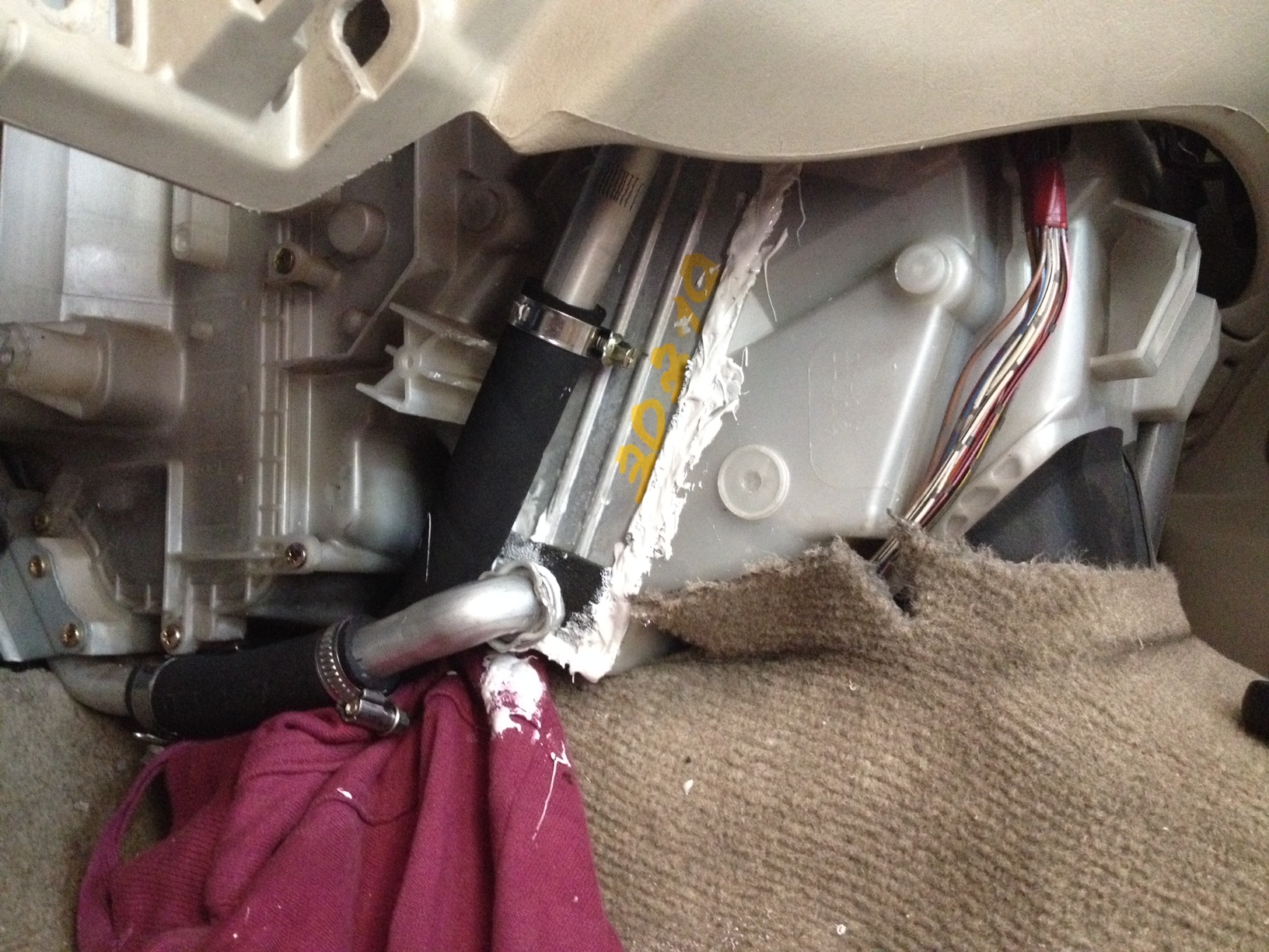

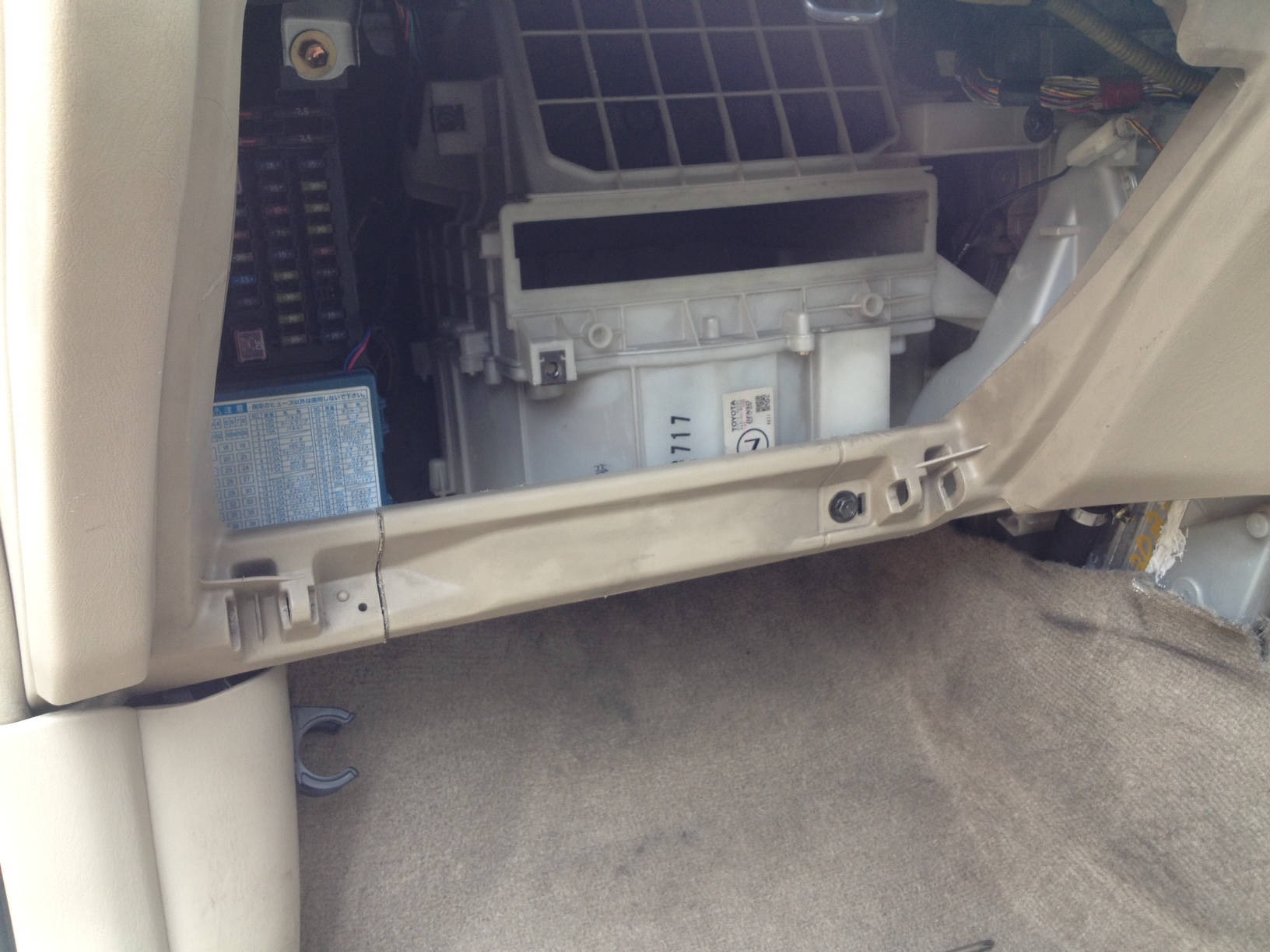

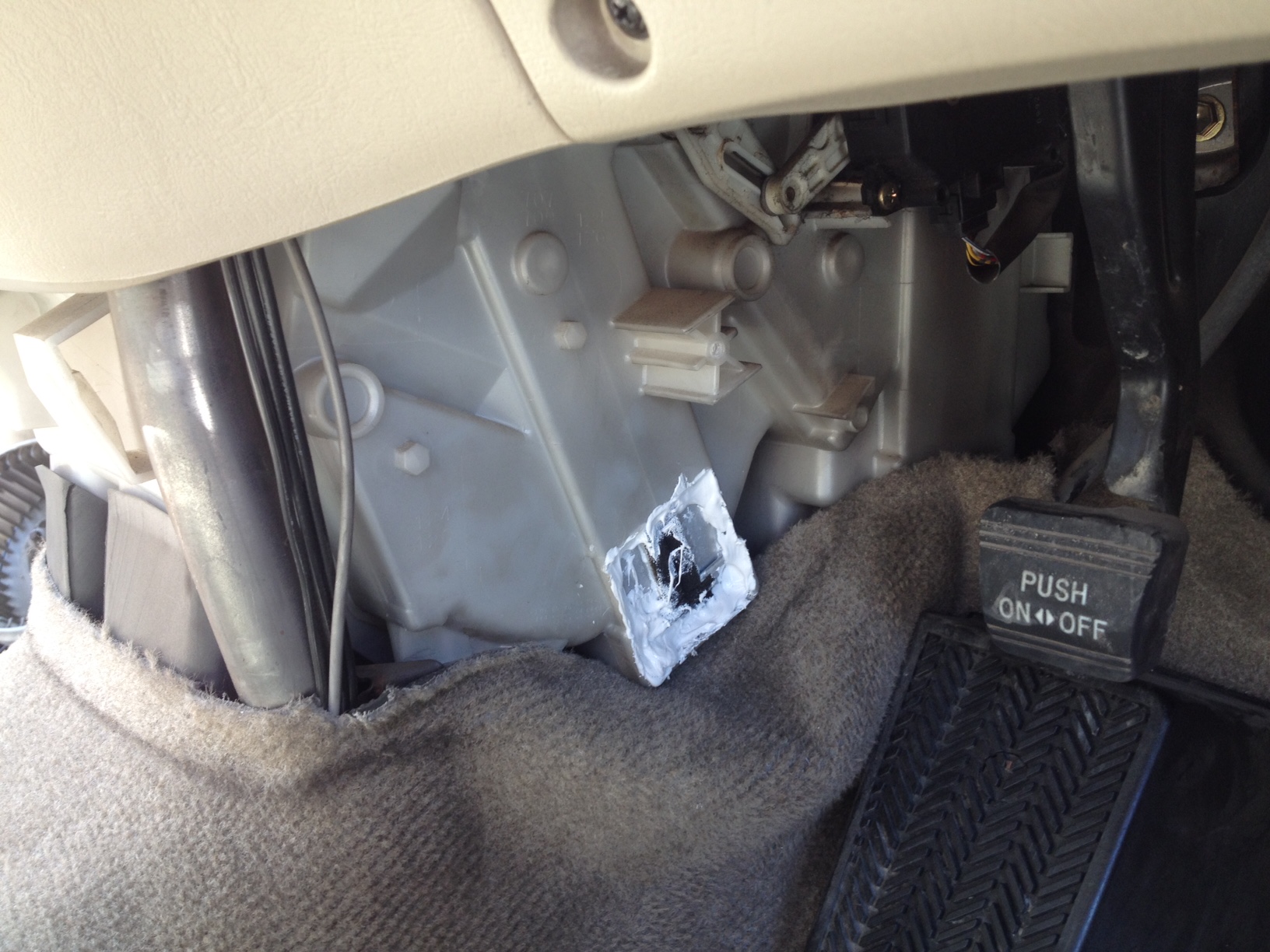

Добавлю по замене печки.
Проще и удобнее отпилить пластиковую планку слева по риске. Не нужно никакие палочки подставлять или домкраты. А затем отогнуть ее в сторону, чтобы не мешалась, предварительно сняв передние воздуховоды и магнитолу, дабы вся панель не сидела жестко, а "играла". После сборки ничего видно не будет. Планка справа прижмется болтом. Слева можно скрепить между собой, но я поставил так. Бардачок все скрыл.
Ну и сиденье пассажирское убрать. Тоже мешает.
Я вырезал небольшое окошко внизу с водительской стороны, поскольку так было удобнее срезать нижние два ребра. Верхние мне как-то легко дались, не такие жесткие что-ли. А вот с нижними помучился.
Резать ребра нужно заподлицо, прямо под корень. Тогда и новый радиатор легко сразу встанет.
Сама печка - просто АД. Рука у воздуховодов не терпит, обжигает.

Планку можно по второй риске отрезать нафиг).
Так и сделал.
