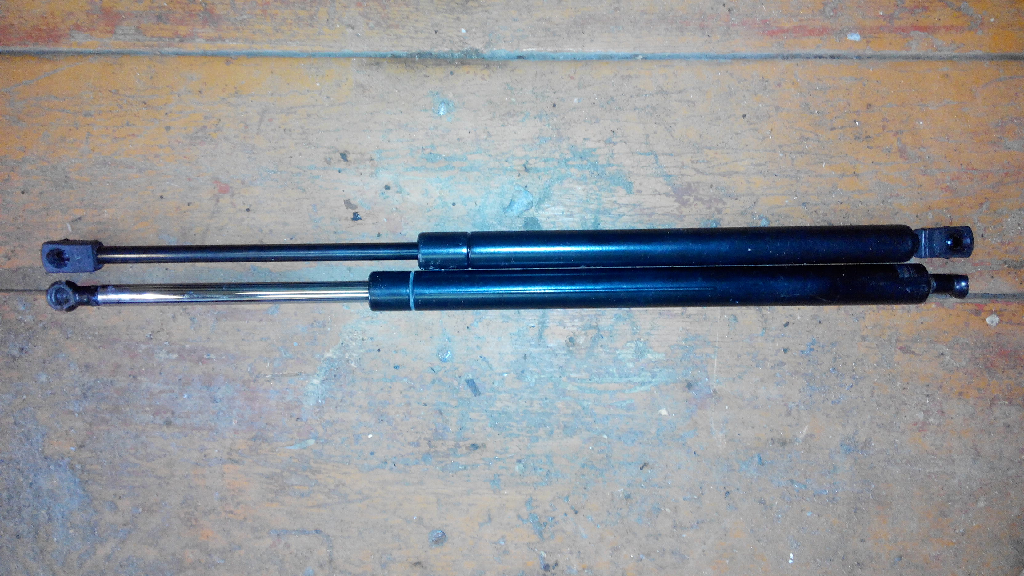

Всем привет. Начитался тут и купил 2 газовых упора optimal AG-39020 по 740 ньютон каждый. Сегодня поставил. По размерам подходят идеально, но дверь ни фига не держат (на улице -5). Даже хуже старых оригинальных.
