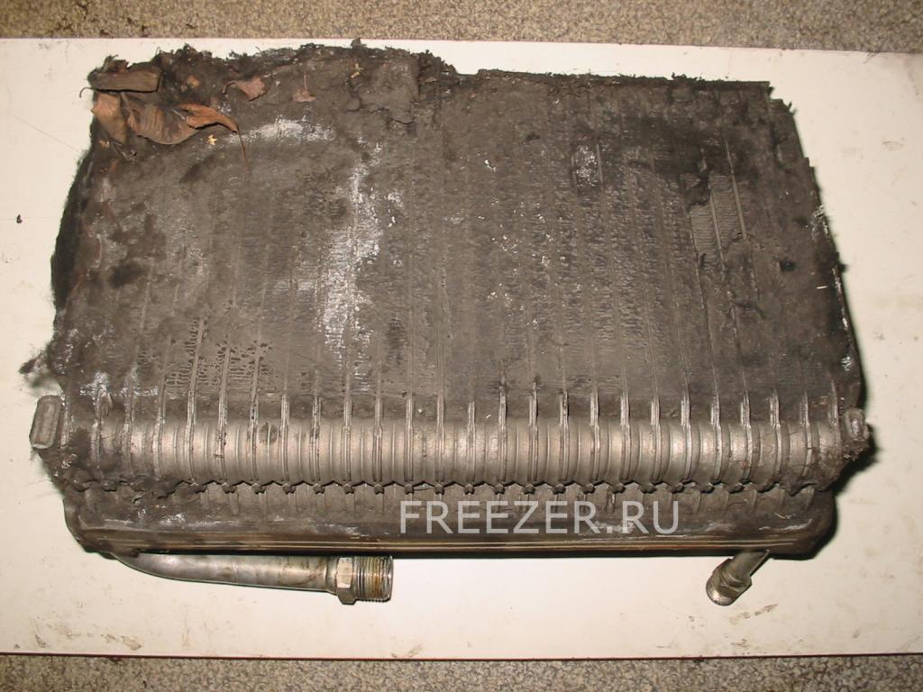

Через воздухозаборник у капота воздух попадает на заслонку (улица/салон), затем минуя фильтр попадает в улитку, далее проходит испаритель и радиатор отопления. После попадает на заслонки (ноги,руки, стекло и тд) и потом по воздуховодам идет в салон. Либо закрыты все заслонки (ноги,руки, стекло и тд) или напроч загажен испаритель либо нет крыльчатки вентилятора.

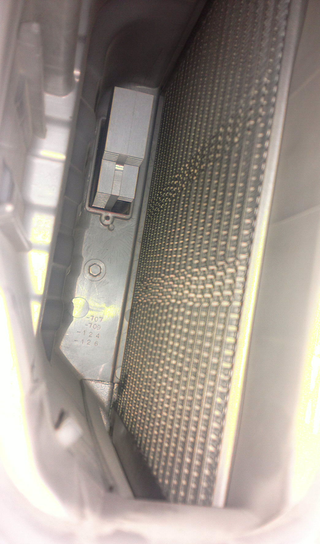

добрался , посмотрел, поплевался и собрал всё назад.
Комментарий к файлу: всё чисто .
