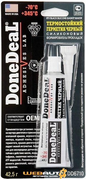

Они, видимо, имели ввиду пластиковые шайбы под гайки крепления клапанной крышки.
Я использовал такой.
Добавлено спустя 1 минуту 41 секунду:
Тоже самое, только упаковка меньше. Заодно и клапанную крышку на него посадить.
Цвет - СЕРЫЙ
256575183_w200_h200_dd6715_500x554_0.png [ 18.55 КБ | Просмотров: 3403 ]
герм чёрный.jpg [ 64.18 КБ | Просмотров: 3403 ]

[quote="an99dre"]Они, видимо, имели ввиду пластиковые шайбы под гайки крепления клапанной крышки.
Это сальники свечных колодцев и герметик им не нужен.

герметик нужен для герметизации резьбового соединения колодца с блоком, ибо масло попадает в колодец именно через это соединение.
"Колодца с блоком"?! Это в каком месте свечной колодец с блоком контактирует?

Вам потроллить хочется? Для вас уточняю - деталь 11191-74030, именуемая на екзисте "прокладка свечного колодца", вворачивается нижней частью в головку блока цилиндров. Некоторая небрежность (не точность) в указании названия детали (блок вместо головки блока) с моей стороны не отменяет наличие герметизации данного соединения. С учётом того, что данную деталь вряд ли получится перепутать с чем нибудь, считаю свою небрежность (не точность) не существенной и не искажающей сути вопроса.
