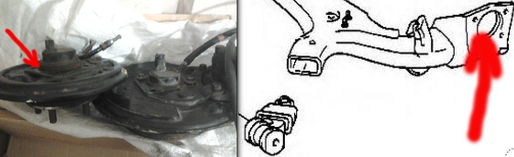

Тоже думаю о дисковых. Я так понимаю что у zzv50 и sv50 балки немного отличаются по ширине, раз вылет получается разный при замене ступиц. А чем череват более широкий вылет на практике? На фото видно, что на родных барабанных есть посадочное место которое фиксирует ступицу в балке, а на дисковых вроде как его не видно, не будет ли такая конструкция слабой?
ступ.jpg [ 72.33 КБ | Просмотров: 21142 ]

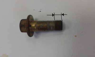

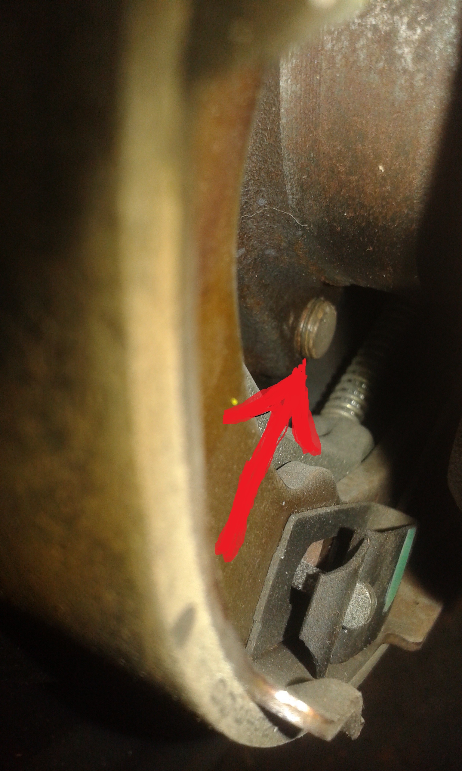

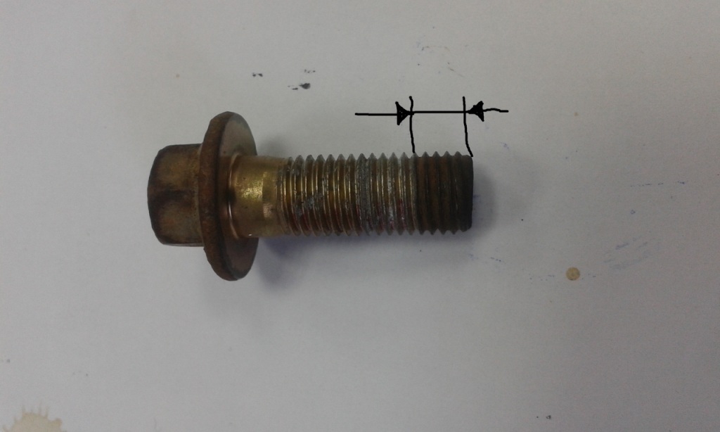

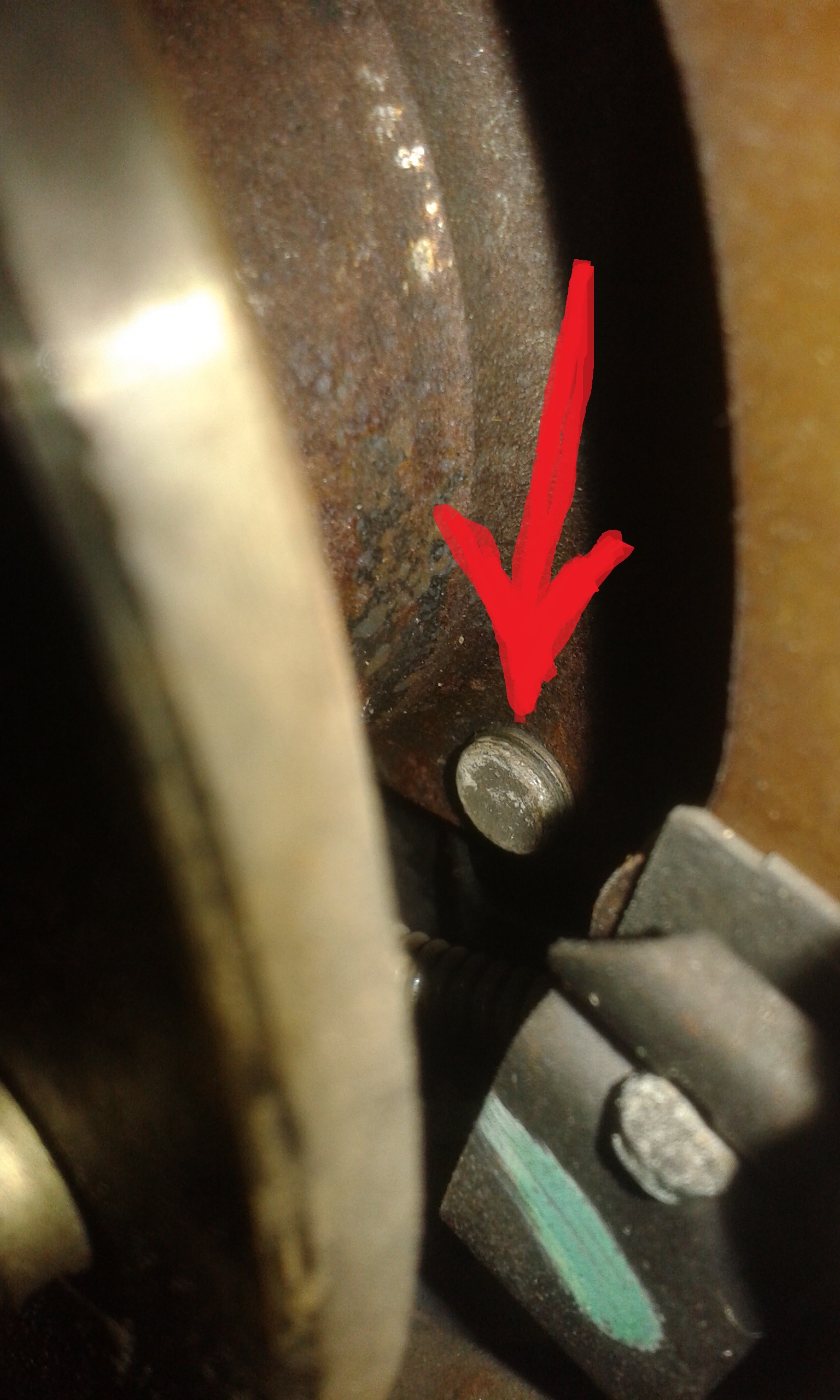

Наконец нашел ступицы, целые, всборе со всеми шлангами, тросиками, установил несколько дней назад. Да, разница ощутима в тормозах, реально чувствуешь как зад теперь тормозит, а не притормаживает и ход пидали стал меньше. Выше ребята писали про болты, что они коротки от барабанных для дисковых ступиц. Ниже фото, на которых видно что и от родных, от барабанных будет достаточно длины болтов :good: . На фото видно, что на кончике болт имеет темный цвет, это из-за того что он насквозь торчит в барабанной ступице, в колодочном пространстве, примерно 5-6 витков. И этих витков достаточно чтобы притинуть дисковую ступицу. Красными стрелками показано что в дисковых ступицах он торчит примерно на 2 витка и это вполне достаточно. Думаю :smoke: , купив болты подлиньше, которые будут также насквозь торчать только в дисковой стуце, примерно витков на шесть, они не будут нести никакого дополнительно усилия, что и два витка (болты от барабанной ступице), как на фото.[/quote]. Да, только интереско всёже про посадку ступиц, выше уже приводили пример, про то что барабанные насаживаюся с большим натягом, молотком невозможно сбить их и притягиваются этими болтими. А дисковые ступицы получается что висят на этих болтах и имиже притягиваются, на них больше нагрузки идёт. Может кто фото скинуть, как оно из нутри, у кого шла с завода, с разу дисковые тормозами, как закреплено на балке, также получеатся, просто на балке, без какой либо фиксации......?
111.jpg [ 104.9 КБ | Просмотров: 20296 ]
11.jpg [ 916.01 КБ | Просмотров: 20296 ]
1111.jpg [ 862.89 КБ | Просмотров: 20296 ]

Я заказывал балку целиком со ступицами от sv-50, только от рестайла, хотел целиком поставить, но не знал что сайленты на балке у рестайла другие. пришлось просто ступицы ставить, Сергей ZZV я не запомнил как там крепилось все и балку отдал уже товарищу прицеп делать, но у меня болты штатные были короткие, и от новых болты были такие же, я не загляывал во внутрь ступицы на резьбу, но когда вставляешь болт не закручивая его, расстояние до затяжки остается где-то 3 мм. По этому пришлось ставить болты на 1см длиньше, как и все об этом пишут. У тебя судя по фото штатные болты были длиньше. У меня брат на премио задние ступицы от виша поставил, и тоже болты длиньше пришлось ставить.
