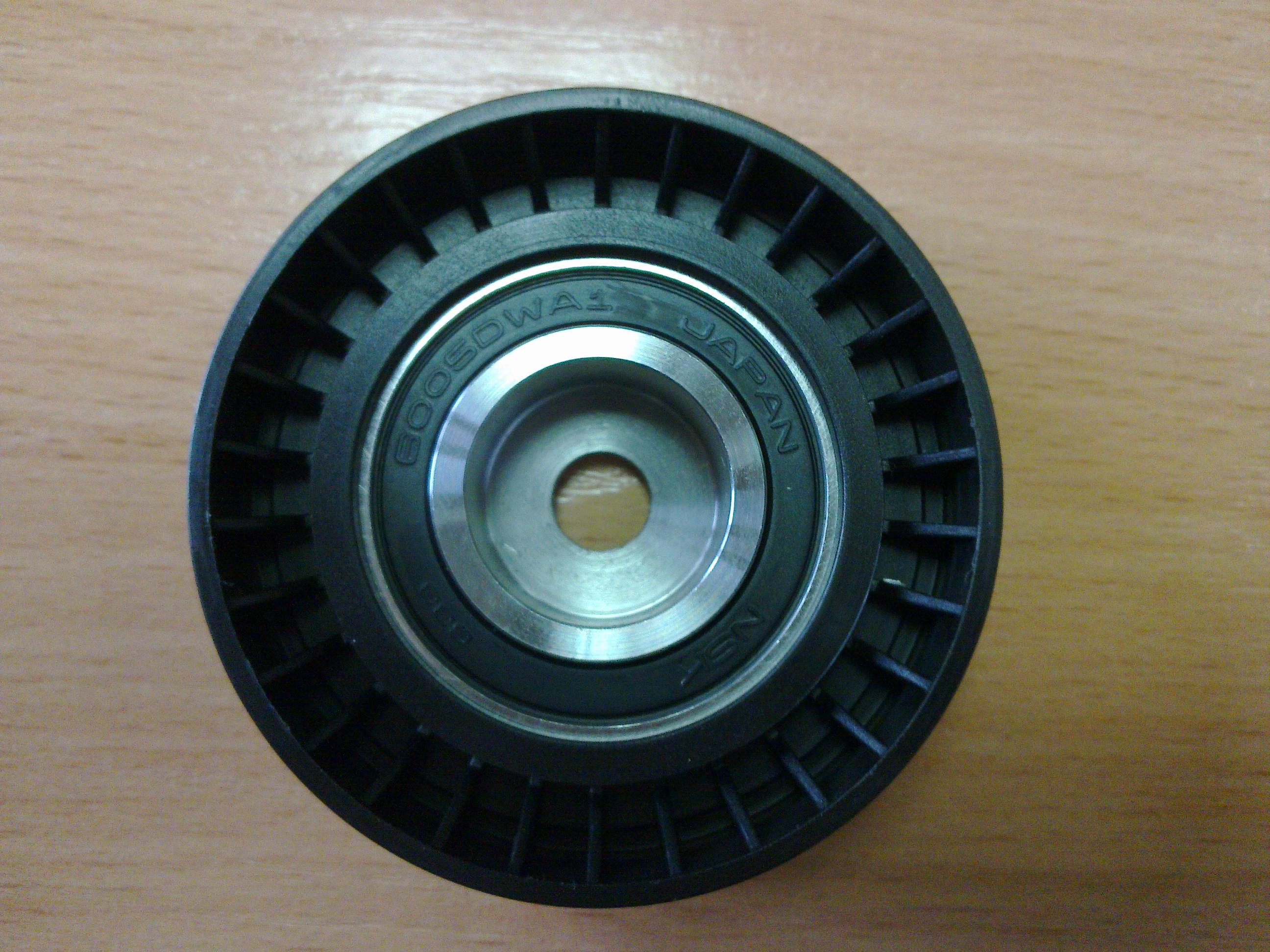

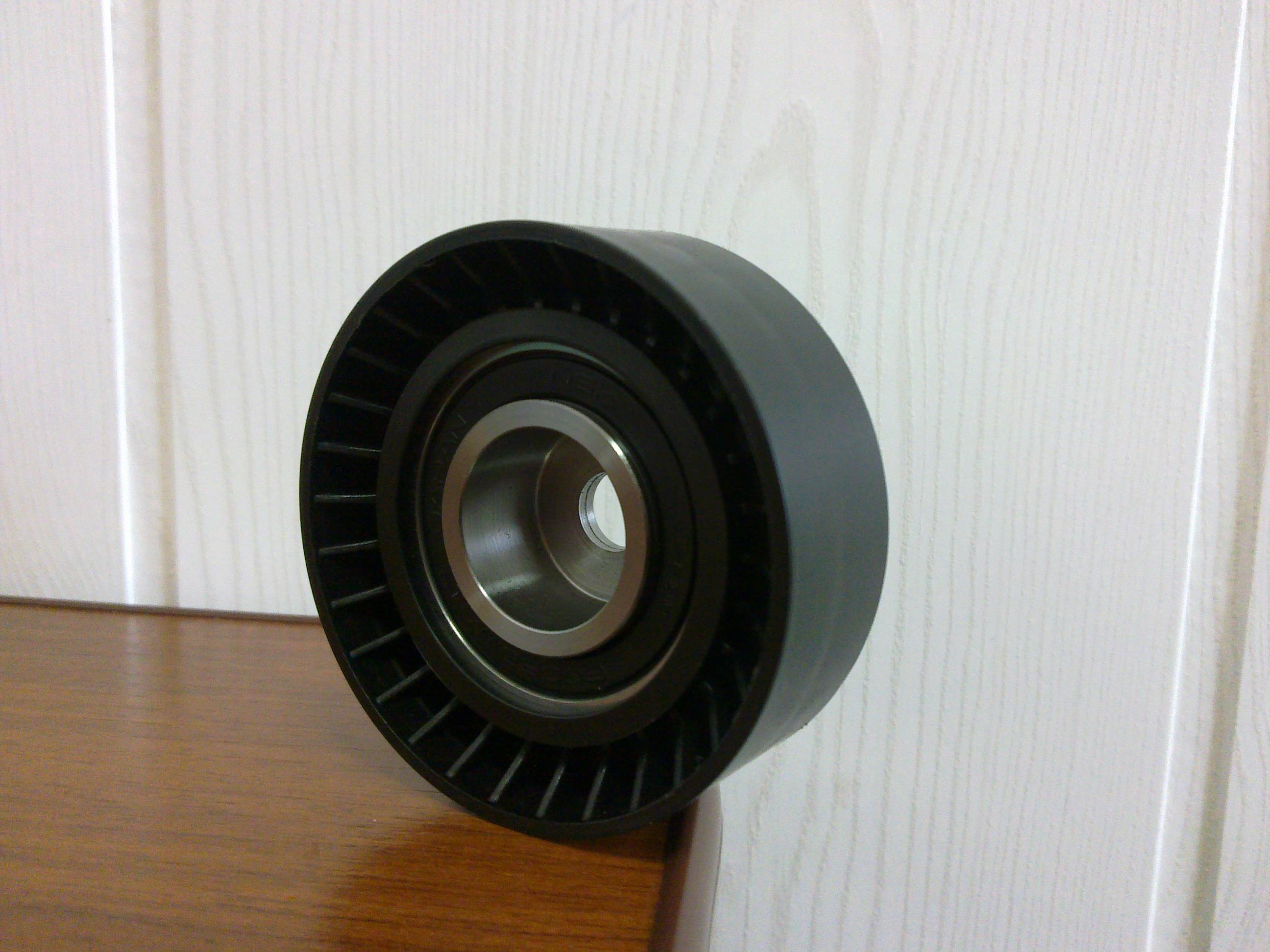

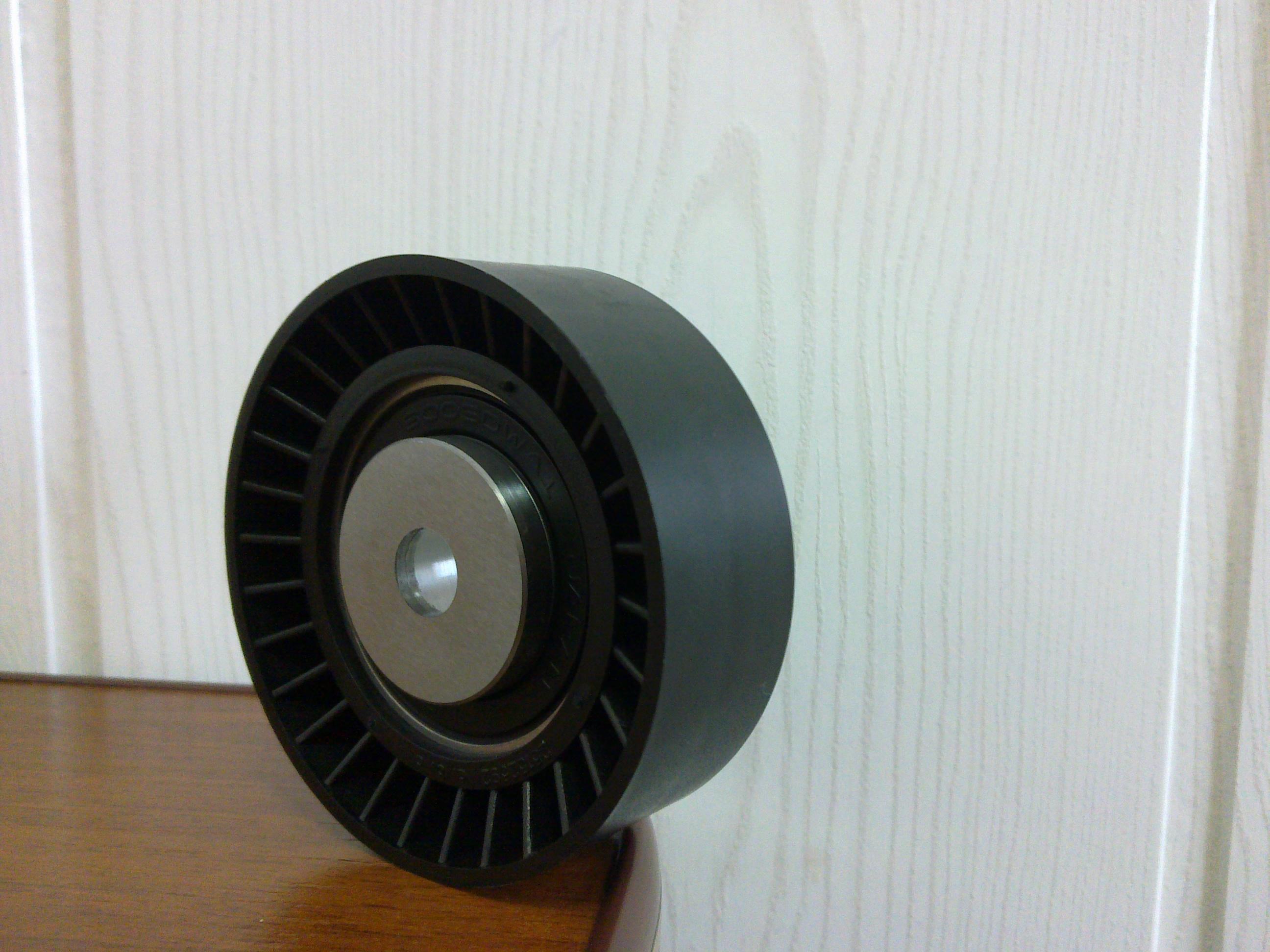

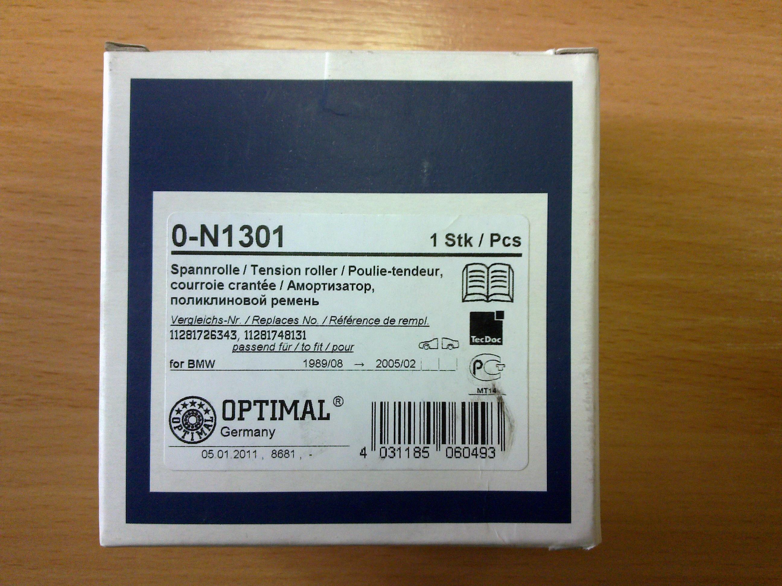

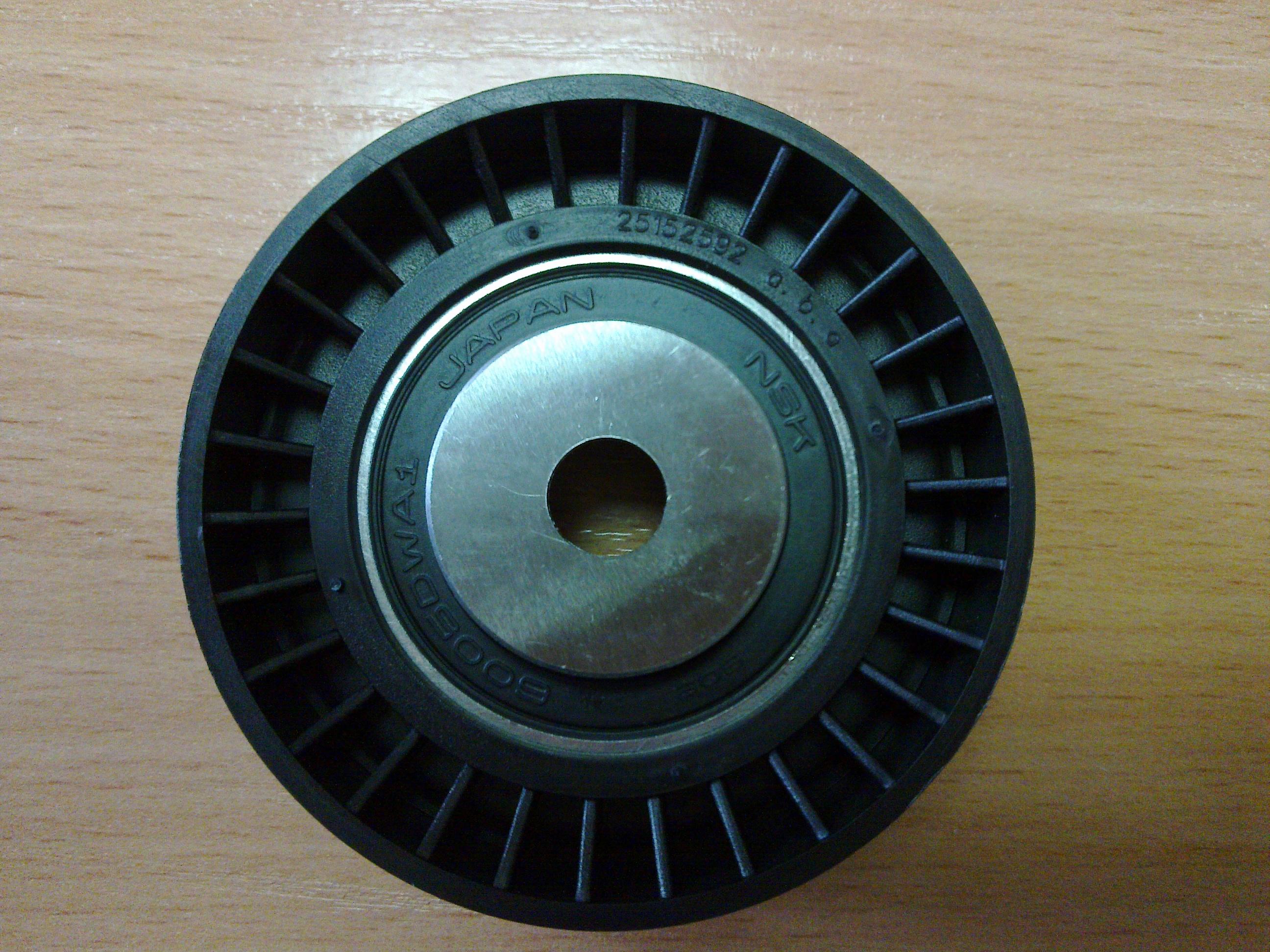

Кстати поставил вот такой ролик:
- 0-N1301 (Optimal), цена 374,74р. (Ексист).
Добавлено спустя 3 минуты 28 секунд:
еще...
001.JPG [ 607.83 КБ | Просмотров: 7205 ]
Комментарий к файлу: Прикольно! Оптимал немецкая фирма, а подшипник Яповский стоит)))
002.JPG [ 674.43 КБ | Просмотров: 7205 ]
003.JPG [ 603.93 КБ | Просмотров: 7205 ]
004.JPG [ 423.73 КБ | Просмотров: 7205 ]
005.JPG [ 427.41 КБ | Просмотров: 7205 ]
Что-то он внутри какой-то не такой, там сквозное отверстие одного диаметра, или у меня старого образца, хотя заказывал весь натяжитель всборе и там был ролик точно такой как старый.

jannoss писал(а):
Да, ты прав. Но встает нормально.
