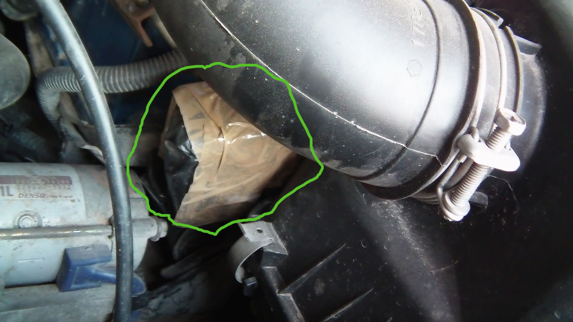

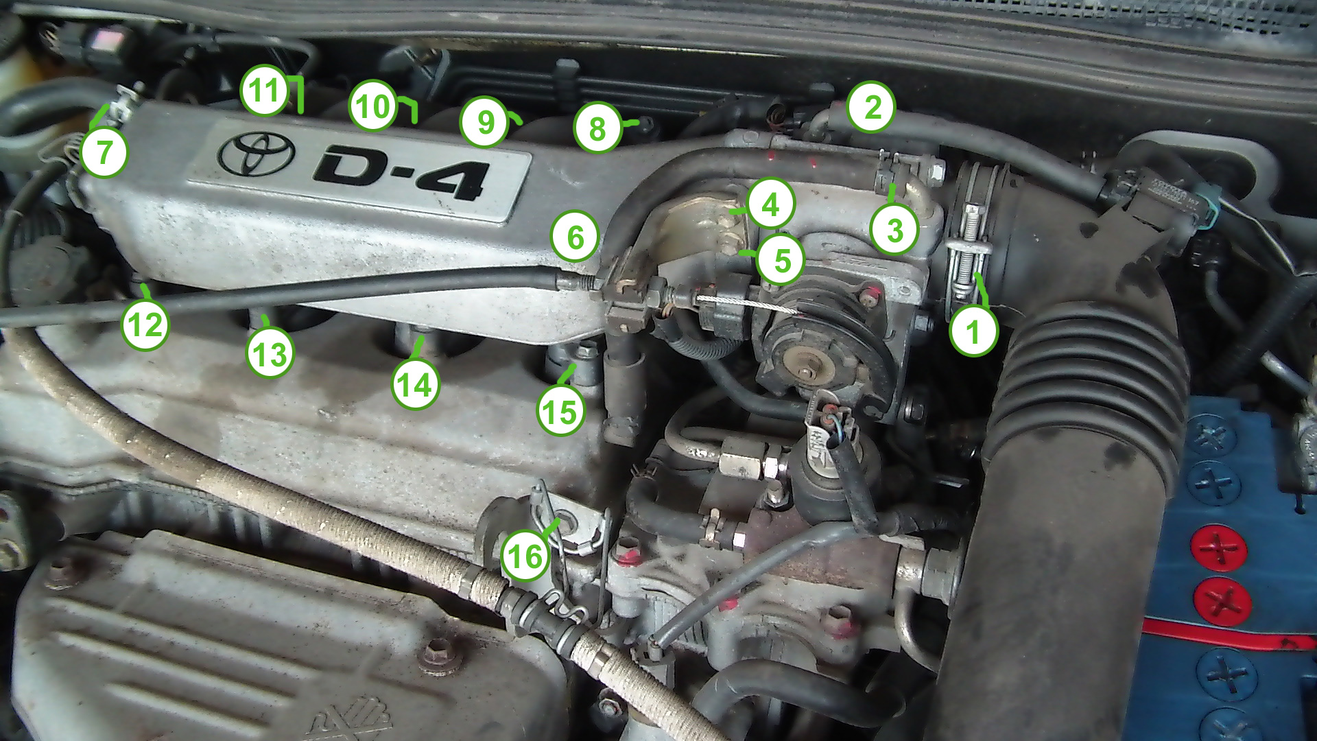

Подскажите что не нужно откручивать для чистки коллектора и замены катушек и свечей.(отметил цифирками)? И почему у меня коробка с компом никуда не прикручена, а лежит в пакетике? Точнее я знаю почему она там лежит, потому что старый хозяин поменял площадку под аккум. А как у вас то она закреплена? Я просто боюсь мозги ей стрясти...
Комментарий к файлу: Да тут откручивать то не чего))
Это усилитель форсунок. Его пластмассовая коробка состоит из 2-х частей склееных между собой. Чтобы его разобрать эти части надо разъёдинить. Видимо кто-то туда лазил, разбирал, потом соединил эти половинки скотчем.
Да не...это одна коробочка, просто в пакетике и скотчем замотана. Я ради интереса разматывал поглядеть. Коробочка с ушками. Была видимо куда то прикручена раньше, но благодаря не радивому хозяину оказалась в таком положении...

Репутация: 53
на площадку под аккум она и крепится, с той стороны от площадки идёт стоечка примерно высотой до крышки воздушного фильтра. придумай/прикрути скобку какую-нибудь к новой площадке и на неё прикрутишь блок этот.
Врде всё правильно указал что откручивать, катушки только можео потом открутить, при снятом верхнем коллекторе. и №16 можно не трогать.

вспомнил, ещё на дросселе справа три болта/гайки(её и крепят к впуску) и под ней же болт/гайка крепится к опоре двигателя(под №1 видно) И под №7 тоже крепится к опоре.
спасибо большое.

дросель отсоединяй от корпуса коллектора, чтобы хорошо его почистить. и не забывай про патрубки охлаждения на дроселе.

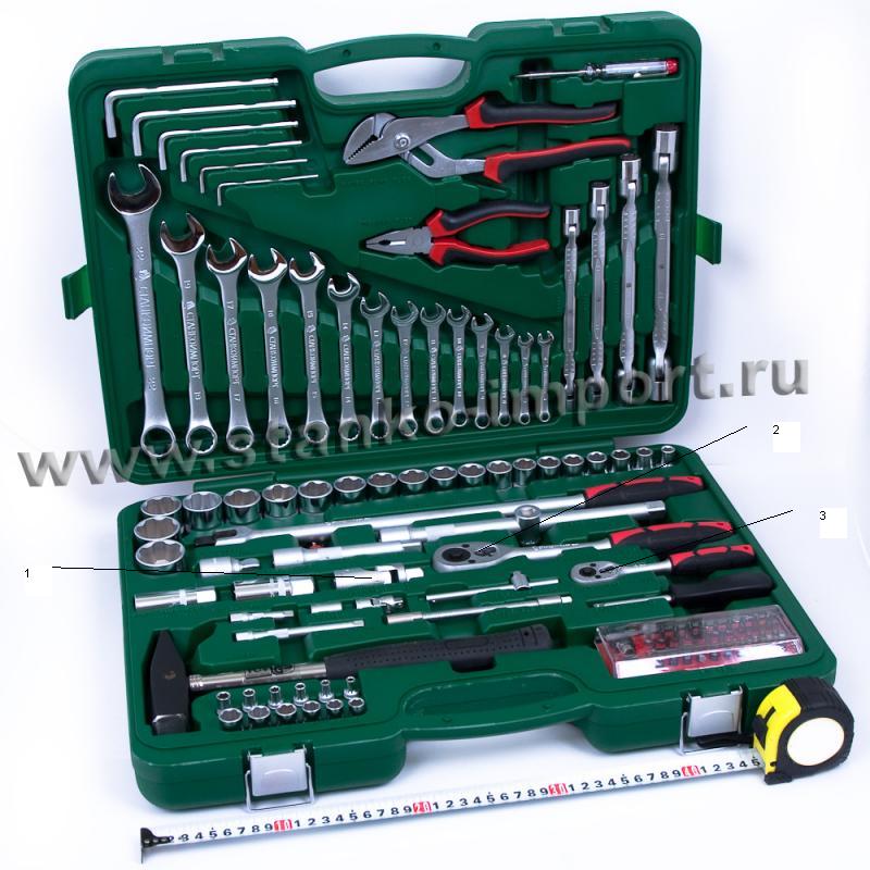

И ещё вопрос. прочитал в мануале, что для снятия верхнего коллектора требуется "карданчик", звоню в магазин спрашиваю скок стоит, а мне в ответ- вам какой? Да я ХЗ какой мне. Написано КАРДАНЧИК я и спрашиваю его! :o
 Заголовок сообщения: Re: Чистка коллектора
СообщениеДобавлено: 24 июн 2011, 13:41
Вот вот...А можно поподробнее? Ну сниму я её и а дальше что с ней делать? Тупо во все щели карблинкером брызгать? :(
ага и тряпочкой аккуратно протереть
там не карданчик а тонкую головку или торцевой ключ тонкостенный на 12 надо. карданчик нужен для откручивания одной гайки на нижней части коллектора (самая ближняя к ГРМ). там головка на 10 удлинённая нужна.
а по самому карданчику так можно сказать: тебе нужен карданчик для набора головок, который у тебя ест. стандартный толстые головки не выручат. нужен набор маленьких головок с трещёткой и т.д. и к нам карданчик, что между головкой и трещёткой ставится (для угловых манипуляций)
набор.JPG [ 93 КБ | Просмотров: 2387 ]
1. карданчик
2. трещётка стандартная
3. трещётка для малых головок

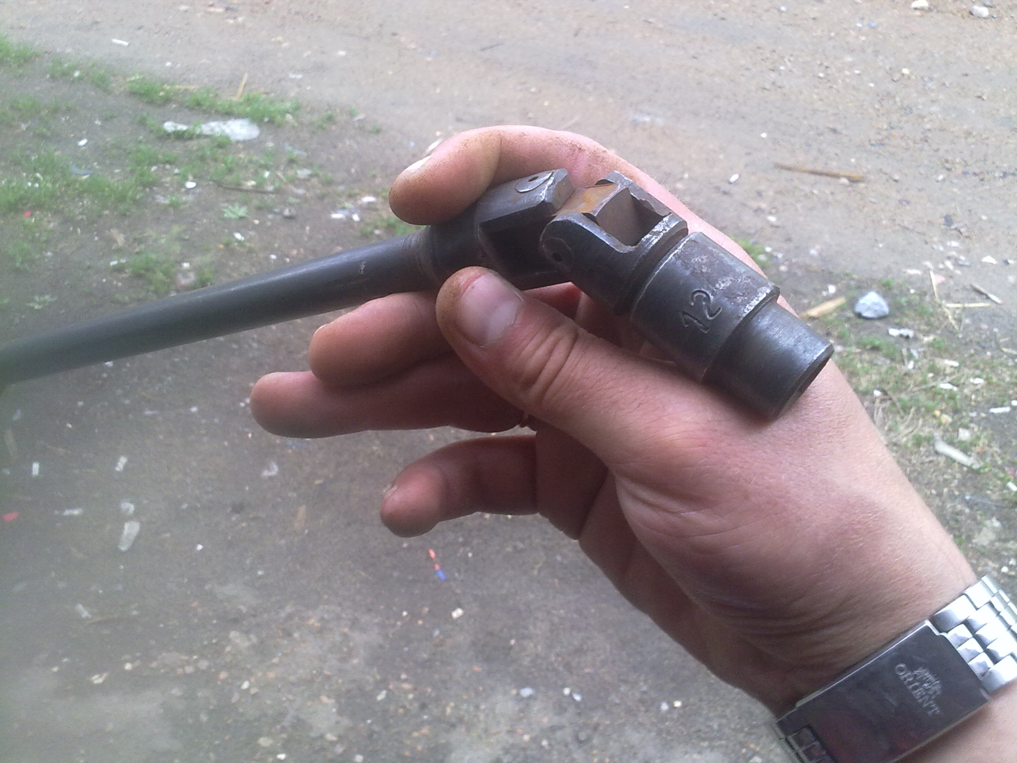

Ну млин(( а я седня после работы пол гаража перерыл...вот че надыбал...
kordan.jpg [ 455.01 КБ | Просмотров: 2422 ]
