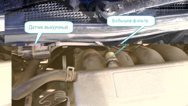

Привет всем! У меня была такая же проблема т.е. плавали обороты и глохла когда останавливаешься, либо когда нагреется, а ехать вообще не возможно, дергается очень резко при переключениях. Поехал в сервис и там как всегда началось БДЗ надо менять, катушки надо менять, комп глючит, куча ошибок, всё всему хана Д4 гавно и т.д.. Короче поехал я в гараж, снял БДЗ, помыл, почистил, поставил и ни хрена такая же фигня. Позвонил товарищу у него опыта побольше в разборке и сборке двигателей японских. Он сказал, что надо воздушные датчики смотреть и вот я начал с датчика воздушного фильтра он вроде в порядке. Следующий на очереди был датчик разряженности во впускном коллекторе. Сняв бобышку-фильтр на коллекторе я обнаружил, что она забита и плохо пропускает воздух. Помыл, почистил, поставил и о чудо заработало как часы, обороты стабильные, ровные, нет дерганий, переключения все плавные. Через некоторое время повторилось все опять, но это шланг резиновый слетел с бобышки, посадил на место и все работает по сей день:)
А ТНВД у меня тоже умирал, тихо так даже не заметно, обороты были ровные не дергалась, только расход вырос но я это к зимнему периоду приурочил как оказалось зря. Застучала муфта VVTi поехал в сервис на замену а когда посмотрели масло оно было коричневого цвета и его было много, заменили масло, думали стук прекратится, но чуда не произошло стук так и остался и буквально через пол часа работы двигателя масло стало таким же. Заменил ТНВД, VVTi и все заработало. После замены ТНВД работа двигателя осталось такой же, разницы не заметил.
IMAG0556.jpg [ 81.07 КБ | Просмотров: 9617 ]
