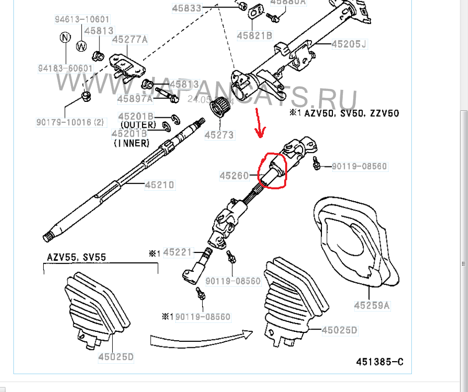

 Заголовок сообщения: Re: SV50-55 Брякает подвеска спереди.
СообщениеДобавлено: 04 апр 2015, 20:06
Сообщения: 489
Блог: Посмотреть блог (5)
Репутация: 76
Вот он карданчик. Который у меня подстукивает!
17be1b4c1c18.jpg [ 80.07 КБ | Просмотров: 7455 ]
