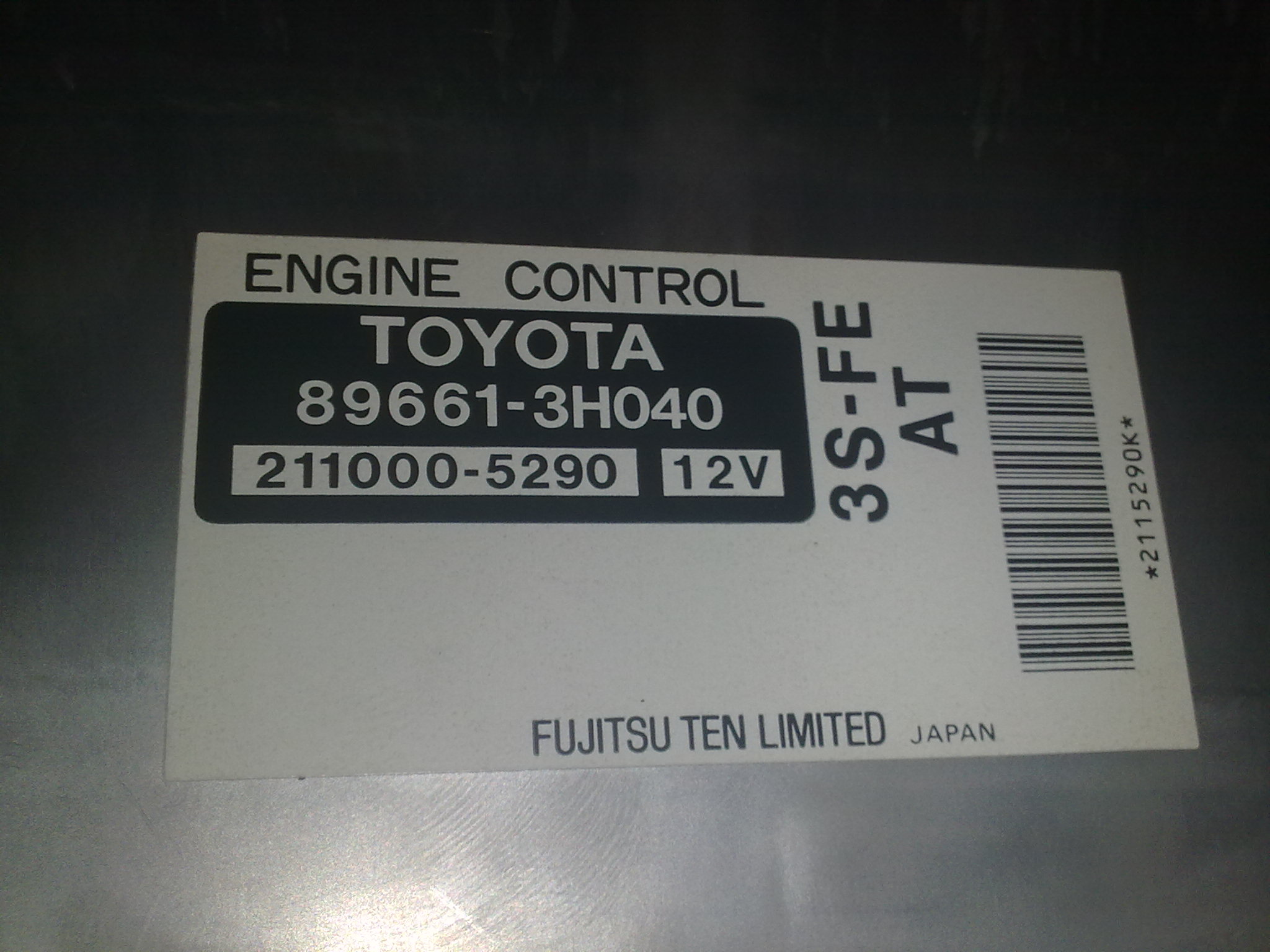

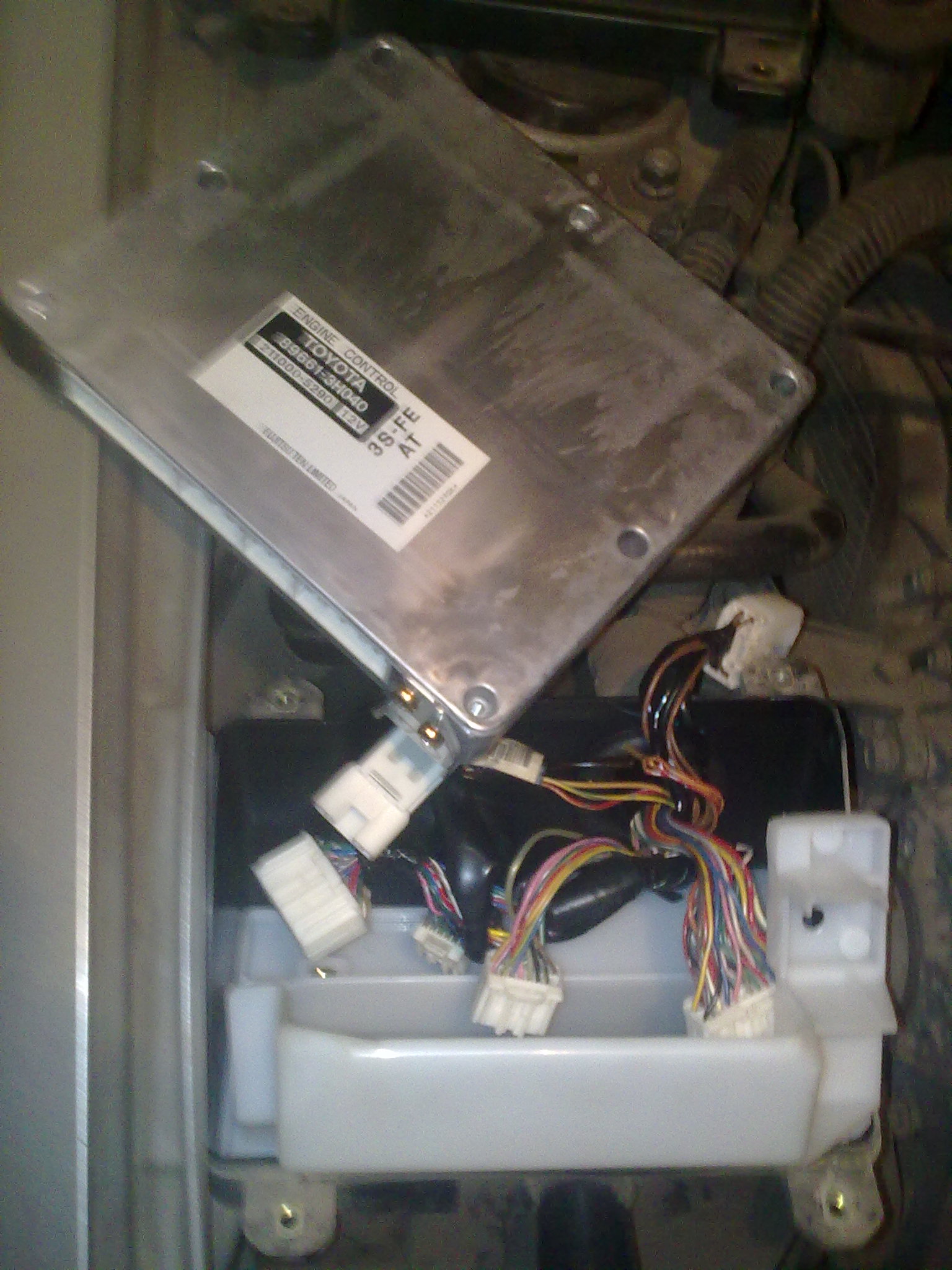

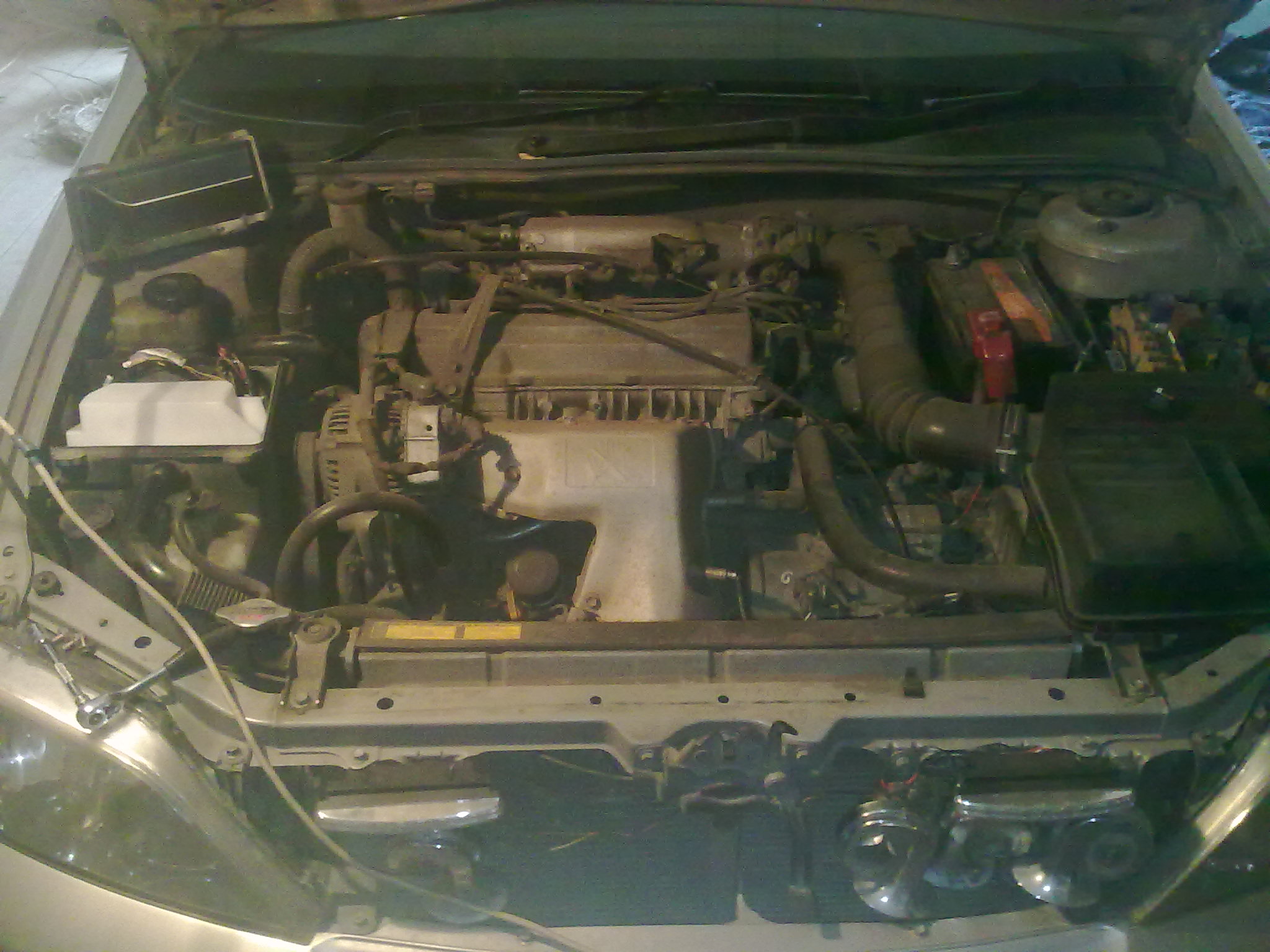

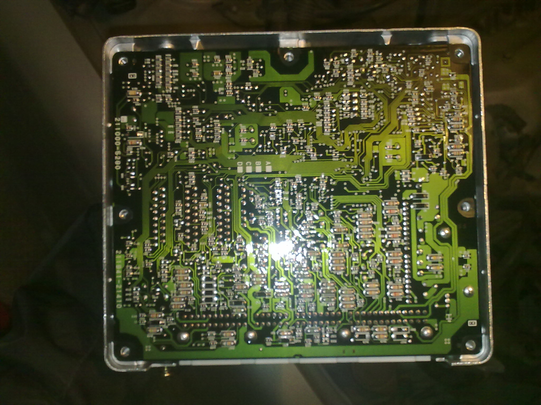

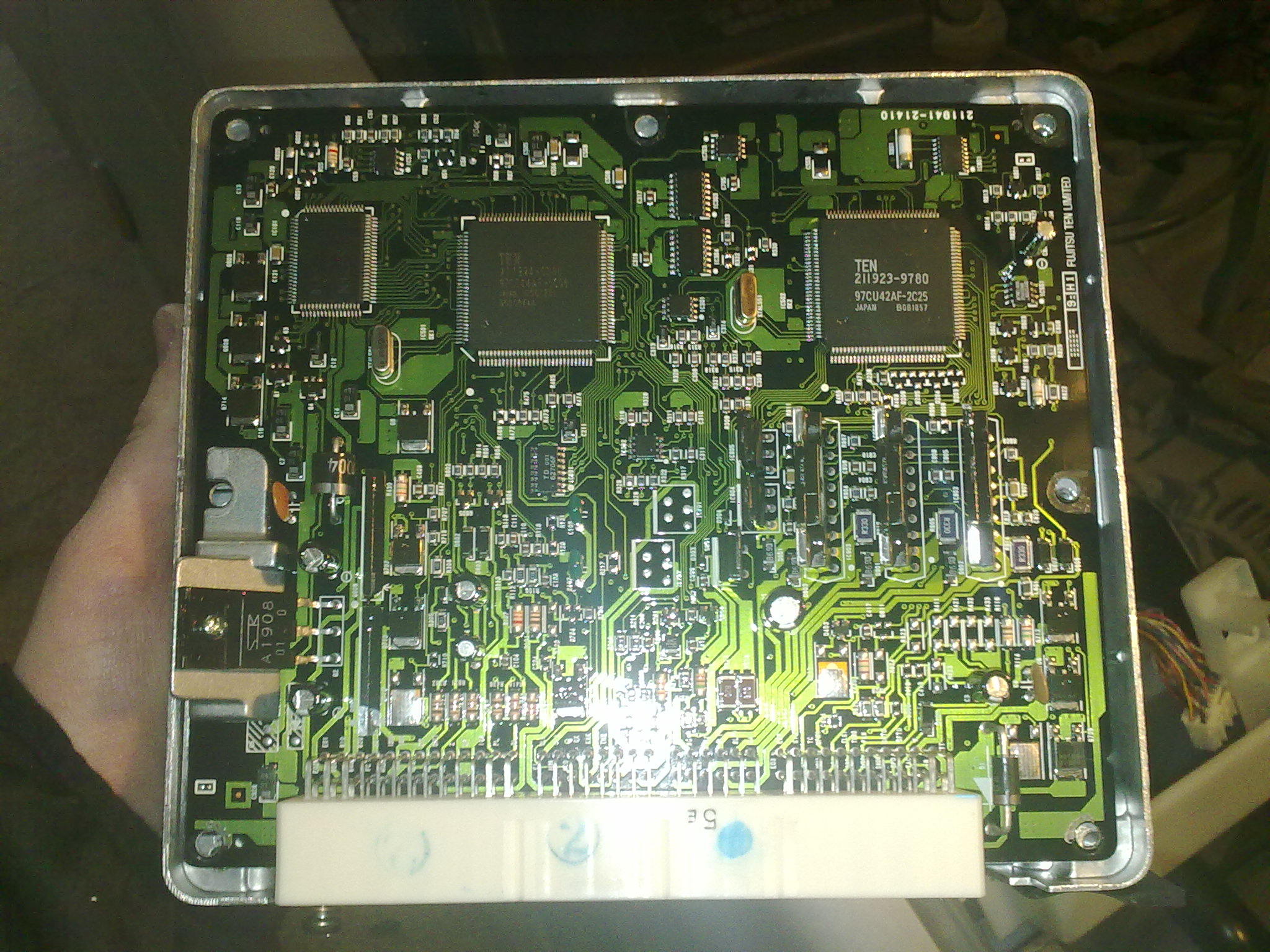

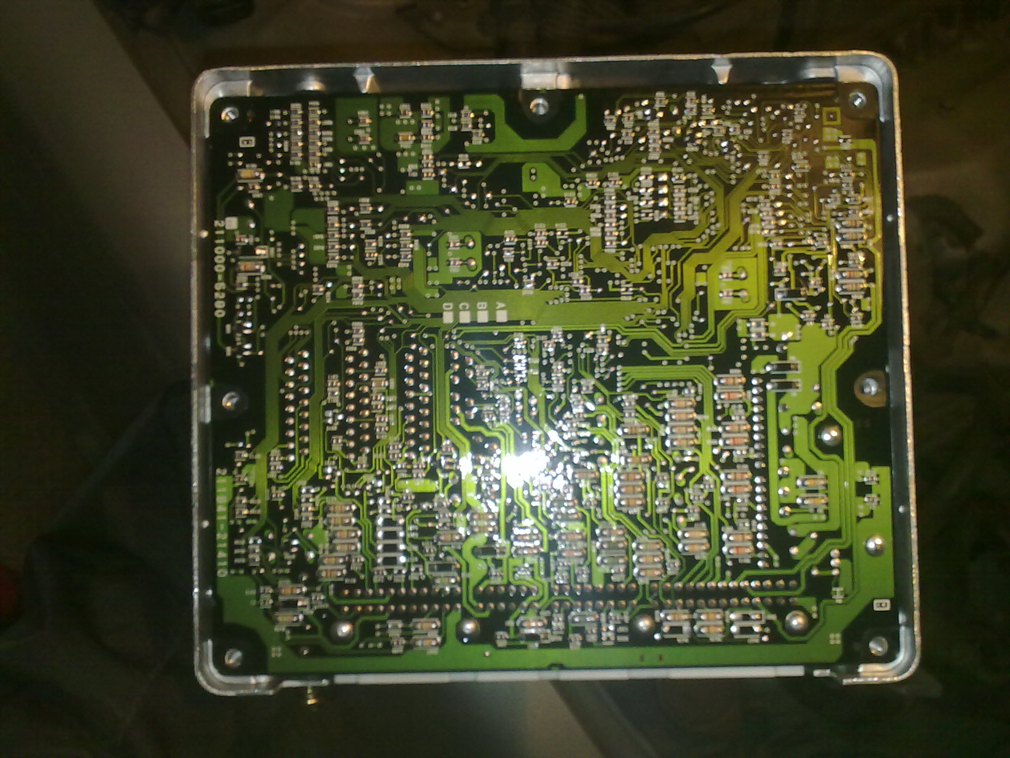

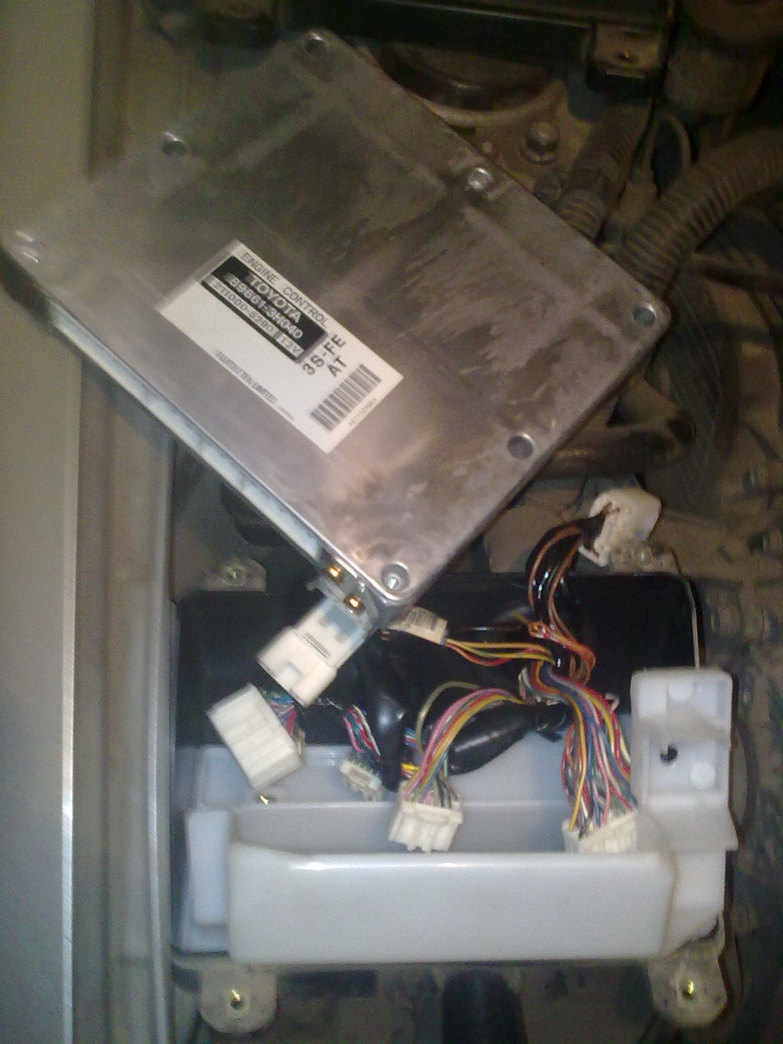

были такие же проблемы с автоматом как у "Marat07", купил на разборе мозги, заменил и автомат стал работать как часы, без рывков, дерганий, задумчивости и стук в автомате пропал.
24042011105.jpg [ 385.33 КБ | Просмотров: 7023 ]
24042011108.jpg [ 470.3 КБ | Просмотров: 7023 ]
24042011110.jpg [ 324.06 КБ | Просмотров: 7023 ]
Комментарий к файлу: сами мозги выгледят вот так
