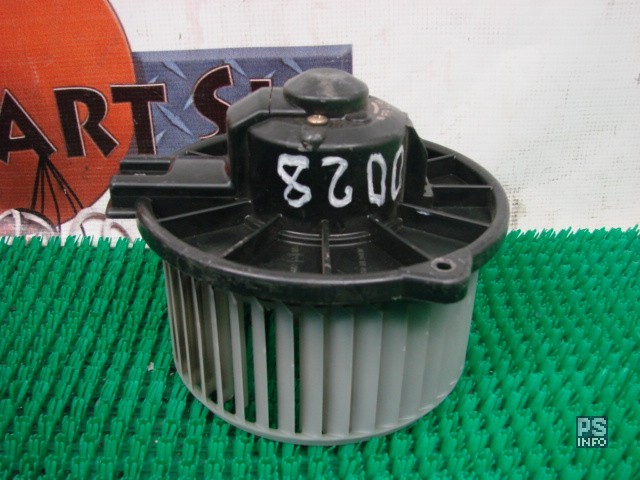

может лопасти моторчика печного грязные и не захватывают нужного количества воздуха(на фото).Я когда в том году промывал радиатор эти лопасти отмывал,были пылевые отложения .Сегодня сам кстати достал салонный фильтр,оказался весь грязный с кучей пыли :roll: ,без него дует как самолет.Завтра буду фильтр менять :smile:
дует отлично.
