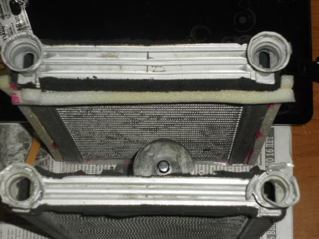

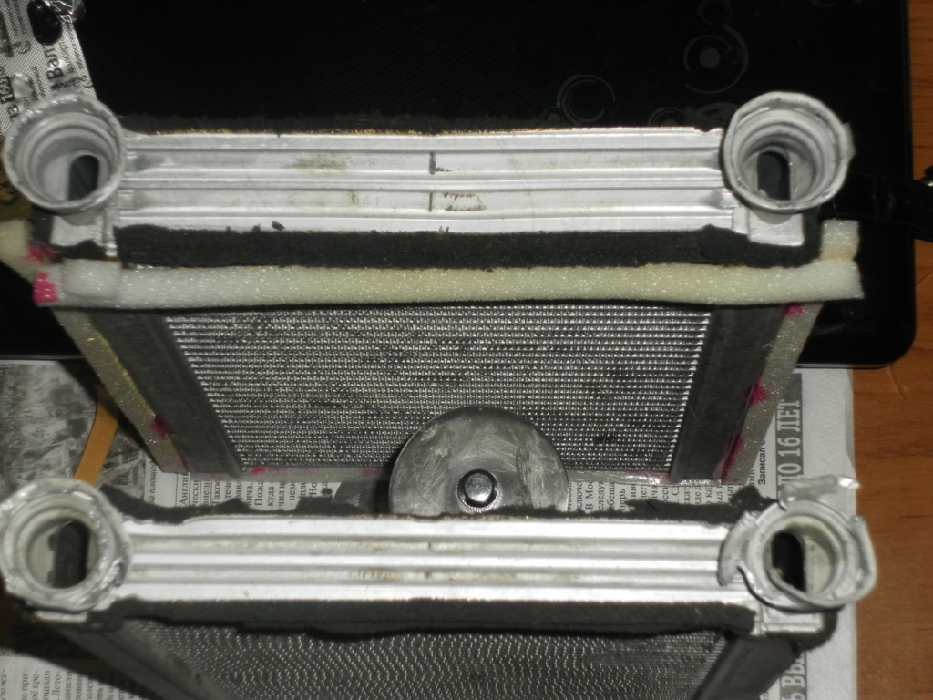

Не зная кто на что меняет, я сегодня вновь задолбался с печкой :dash: :dash: :dash: Менял радиатор в прошлую зиму, но хватило не надолго :evil: :evil: :evil: . Сейчас в городе -2, а у меня с водительской стороны воздух чуть теплый :bad: :bad: :bad: Сегодня терпение лопнуло, промывать или ставить радиатор, шило на мыло менять не захотел. Проехал по разборкам и нашел радиатор как наш но в два раза толще, сказали с "Филдера" Завтра договорился к СТОшникам на замену. Сегодня промыл радиатор как мог, вроде все ОК. Завтра поменяю, отпишусь и фотки выложу.

Ну все сегодня поставил новый радиатор. Стало значительно теплее, правда на улице тоже тепло. Станет на улице минус посмотрю, а то боюсь сглазить :smile:
Разница то не большая...слабоват он :rus: будет ли толк :rus: от ипсумского у меня ташкент и дует горячим сразу же после заводки.

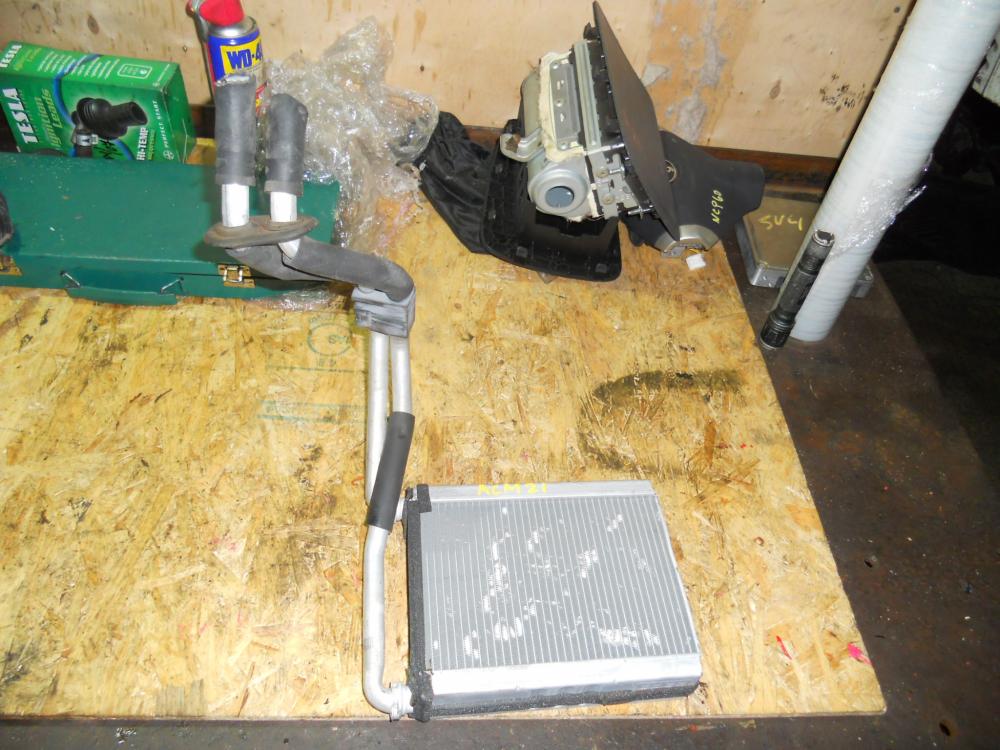

мне уже давно пришёл когда поставлю теперь не знаю
