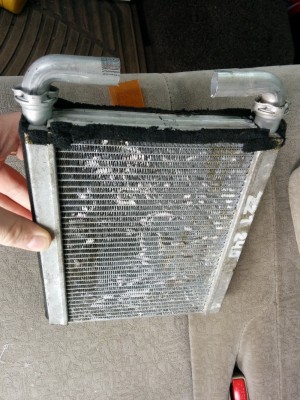

Доброго времени суток. Тоже столкнулся с тем что нужно печку менять. Родную каждый год приходиться чистить, а теперь по ходу она и течет, постоянно воздушит ее и антифризом по всему салону воняет. Хочу этим в субботу заняться. Нужен ваш совет.
Первое что буду ставиль в любом случае, это электро помпу от газели на 16мм. А вот с печкой не решил пока. Есть 2 варианта, подскажите какой будет лучше.
1й) У меня в наличии есть печка (контракт) от аллиона, по длине один в один, но верх и низ чуть чуть шире, то есть придется немного гамерить. На ней родная завальцовка еще и трубки я отпилил по 5-7 см после изгиба, корочи встанит почти как родная.
2й) Все долбать там и ставить от газели. Но тут вопрос, а нижний кожух панели закроет трубки и вообще встанет на место?
Жду совета. спасибо!

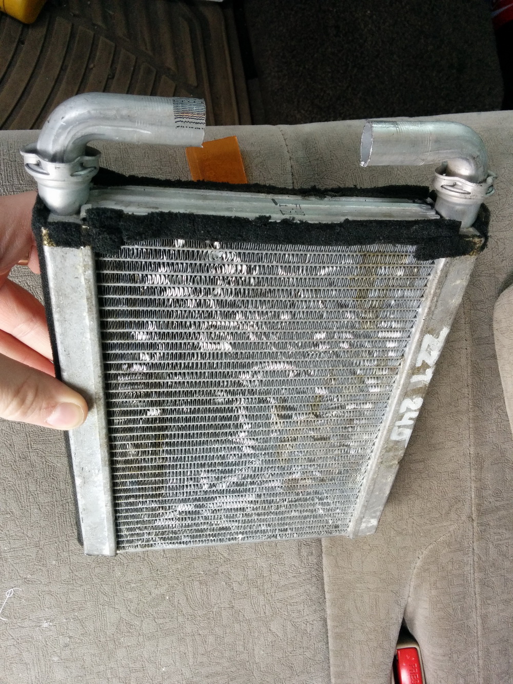

наверно все же ставить буду от аллиона вот такой он. Когда буду ставить его постараюсь сделать все замеры старого и этого, ну и результат что получилось))

Что то у вашего соты позагнуты, как бы не было напрасно сделанной работы.

Немного погнуты. Но проверил. Течи нет.
