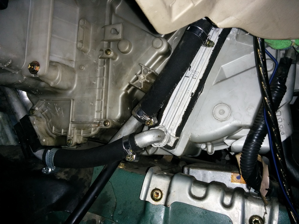

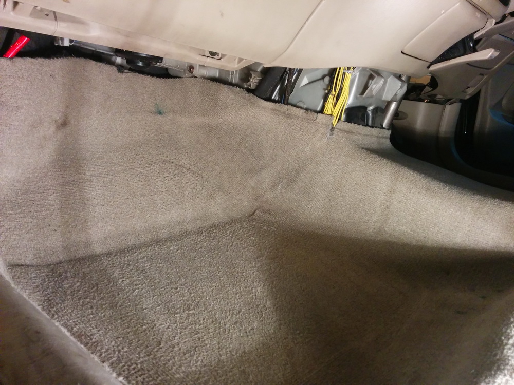

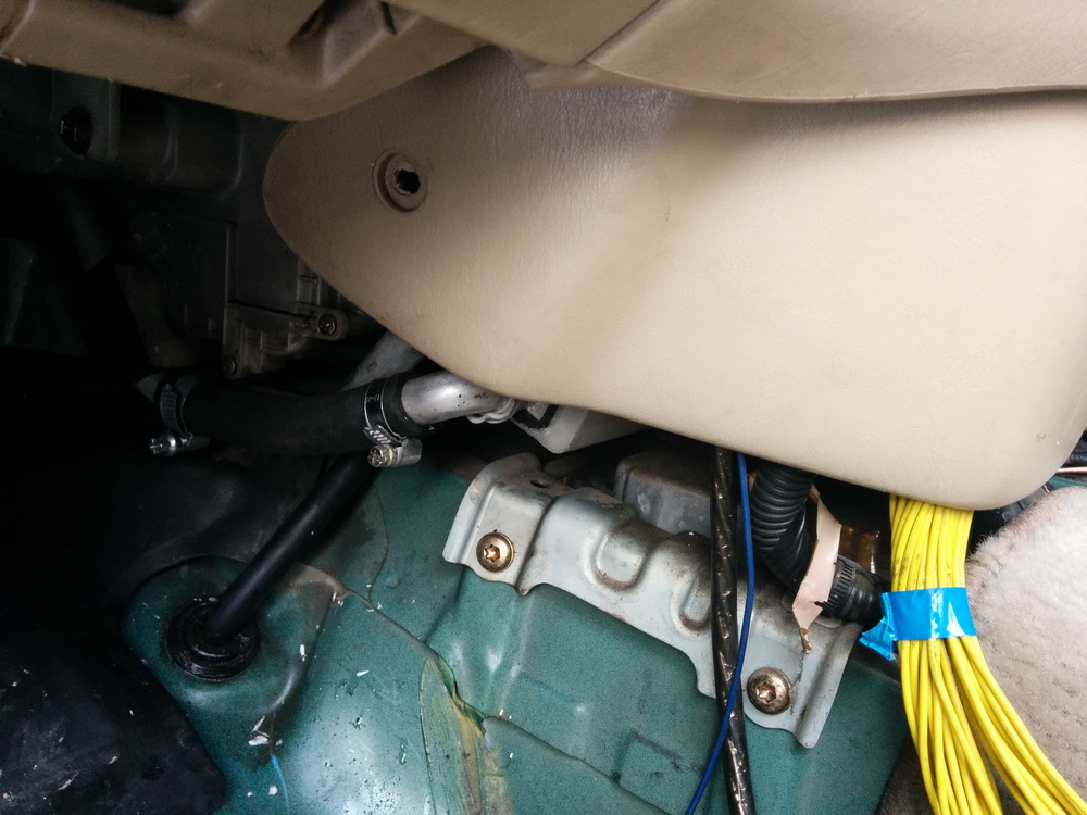

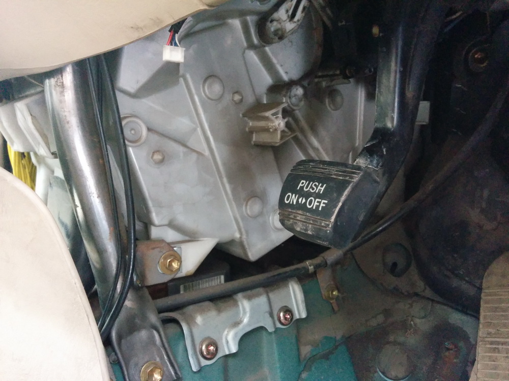

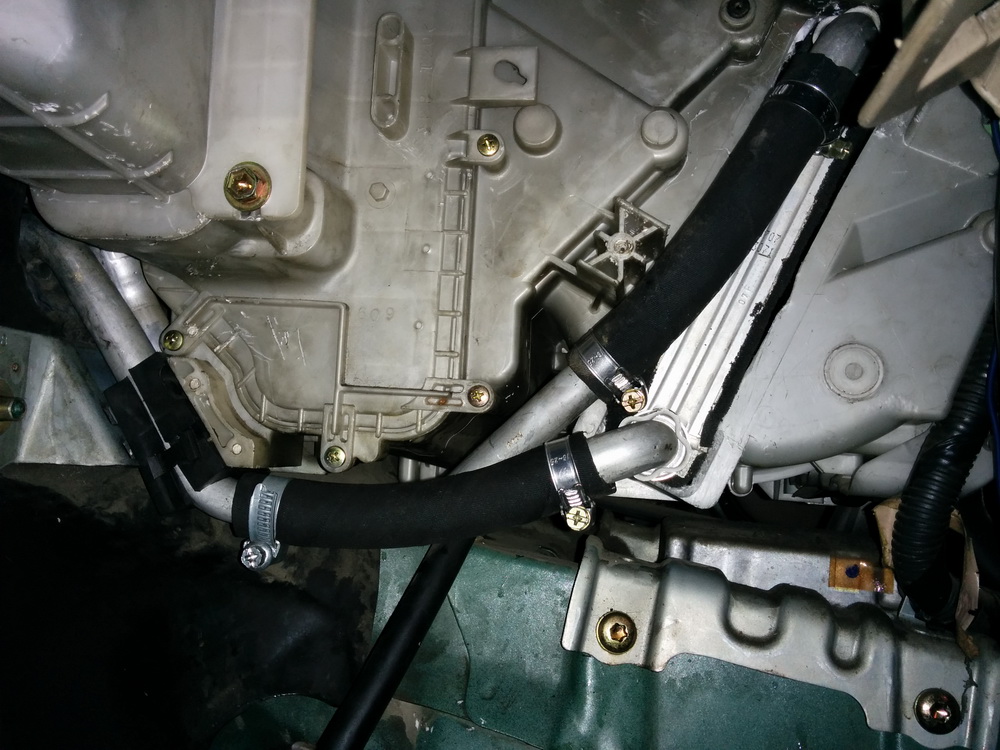

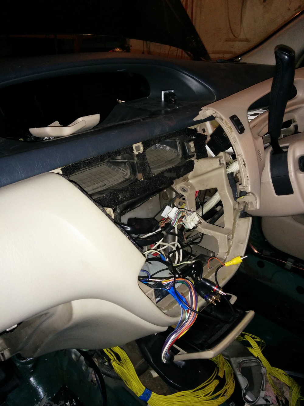

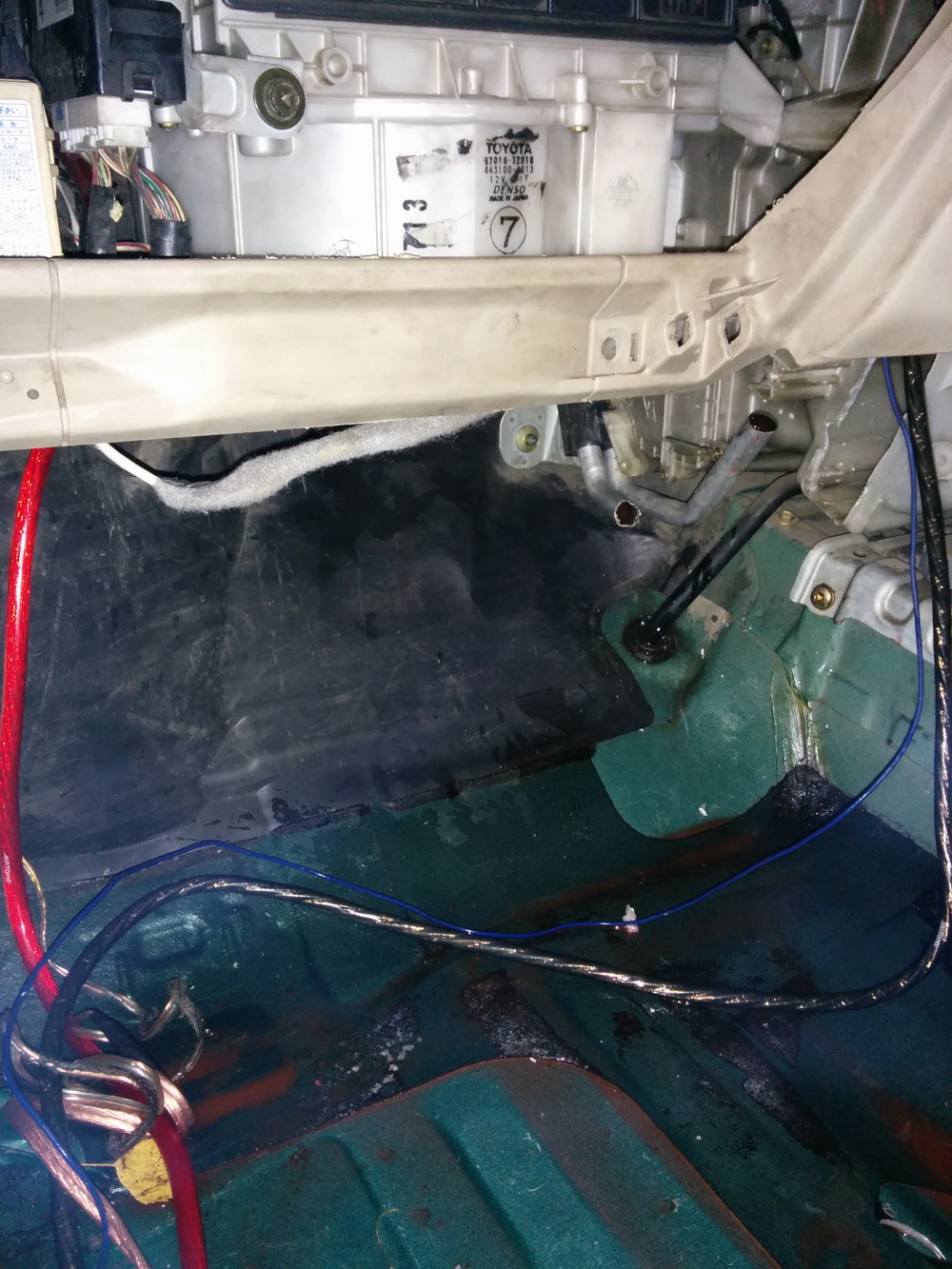

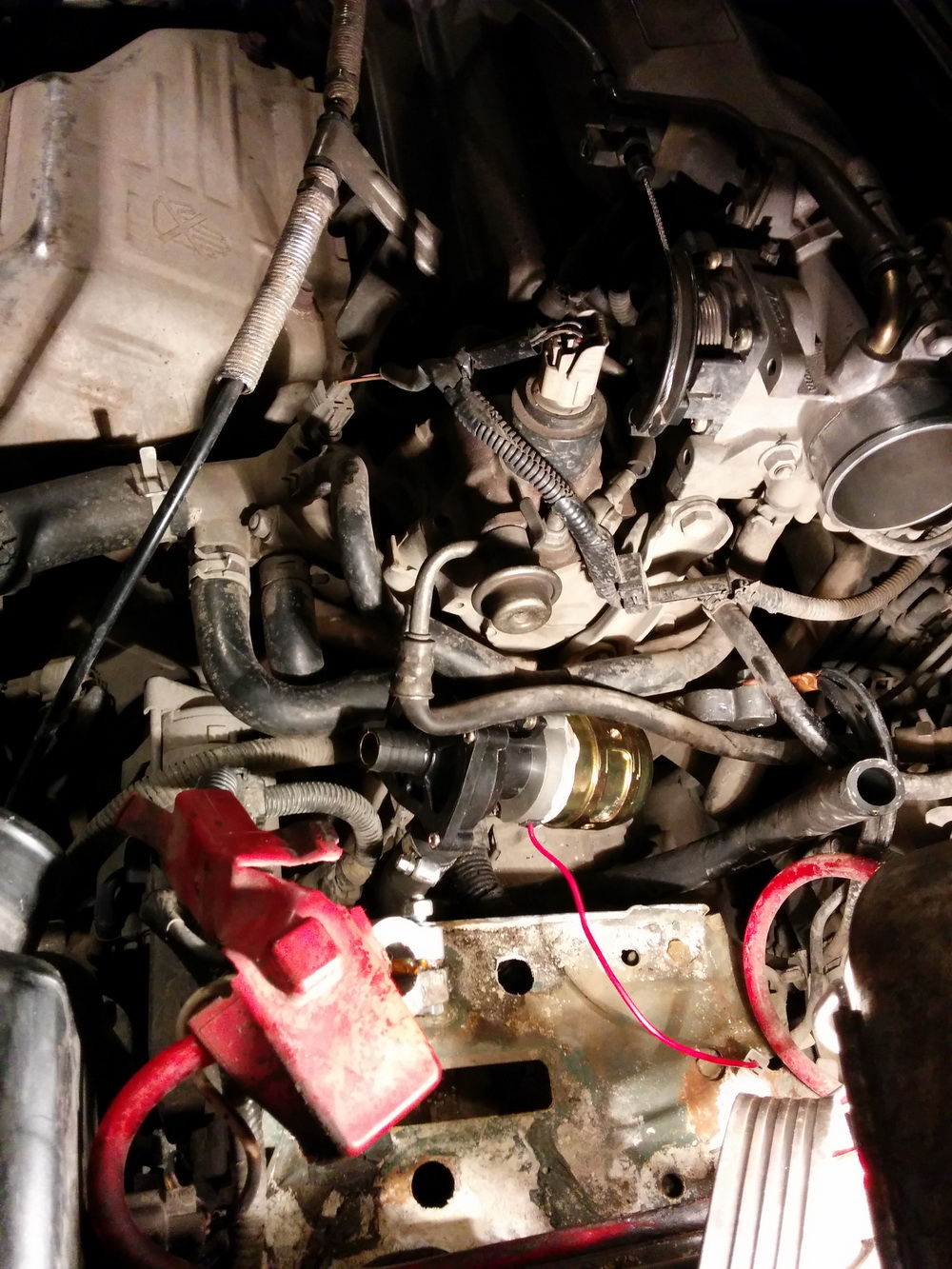

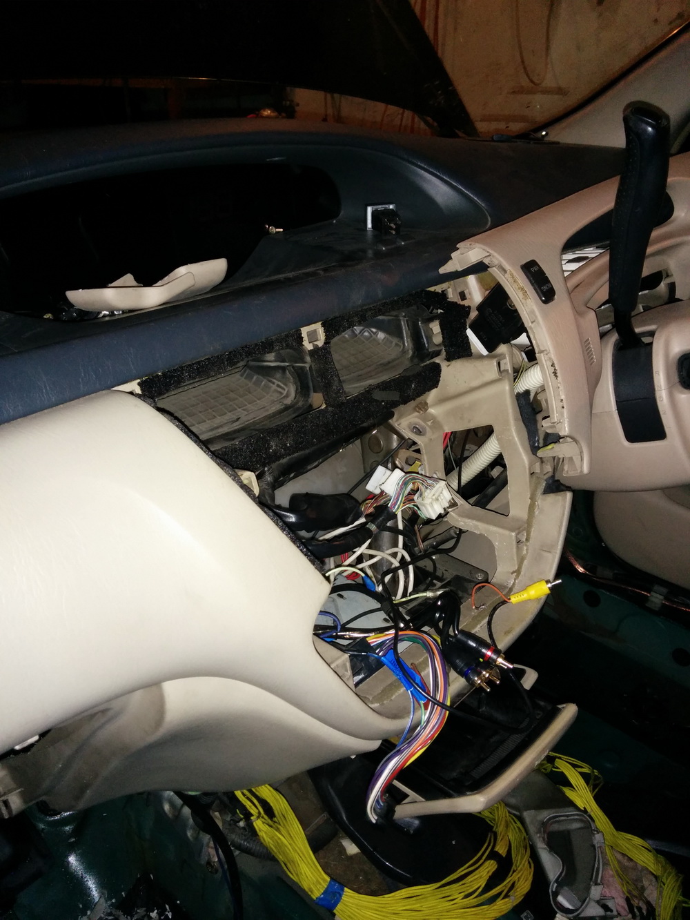

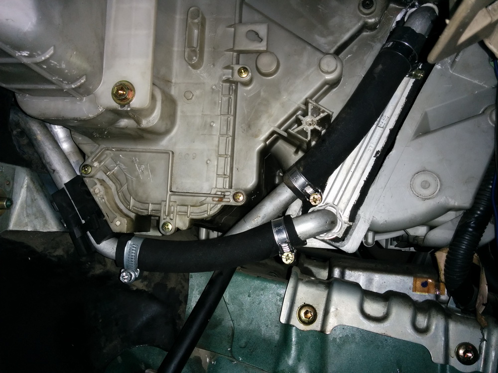

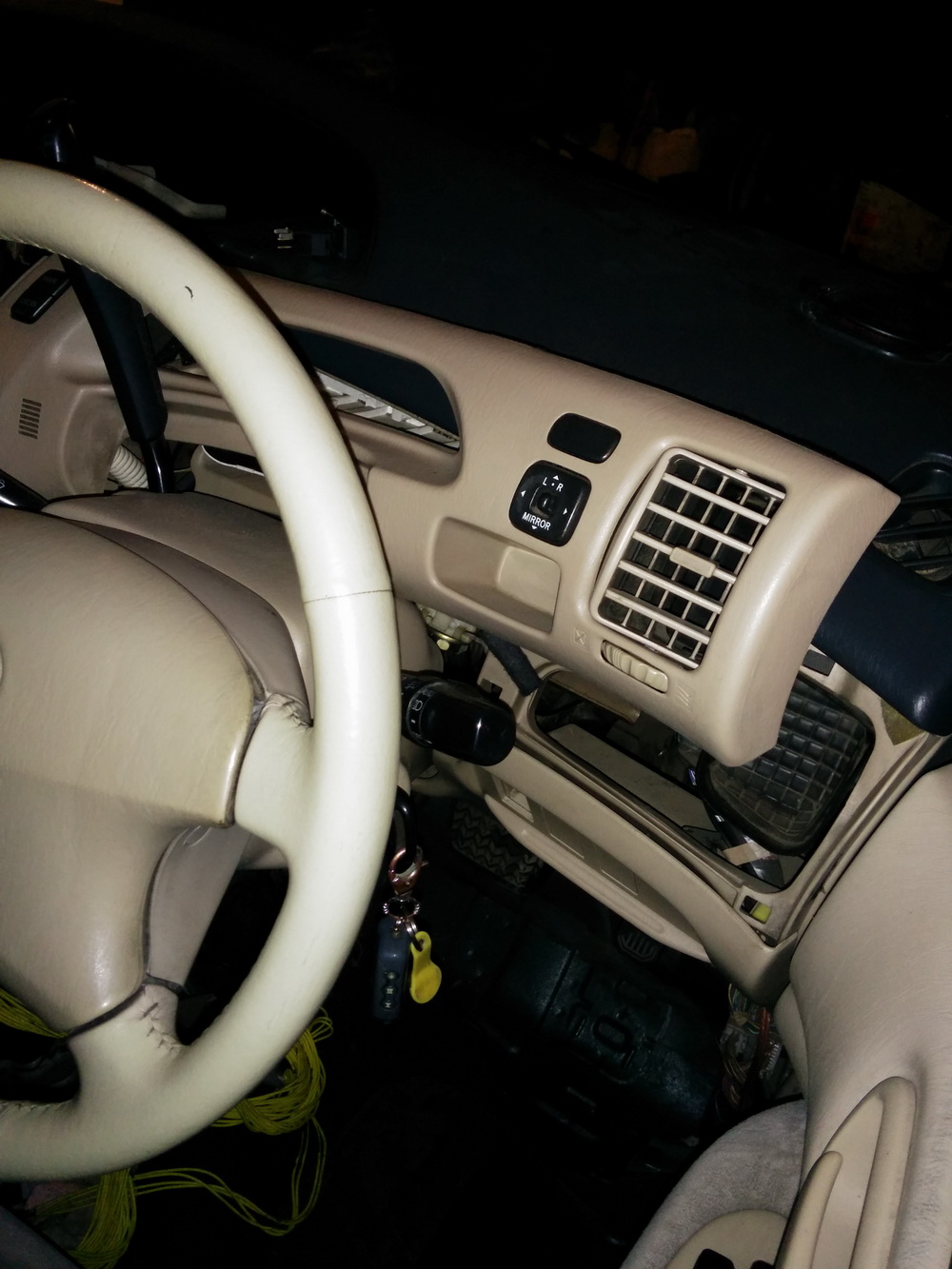

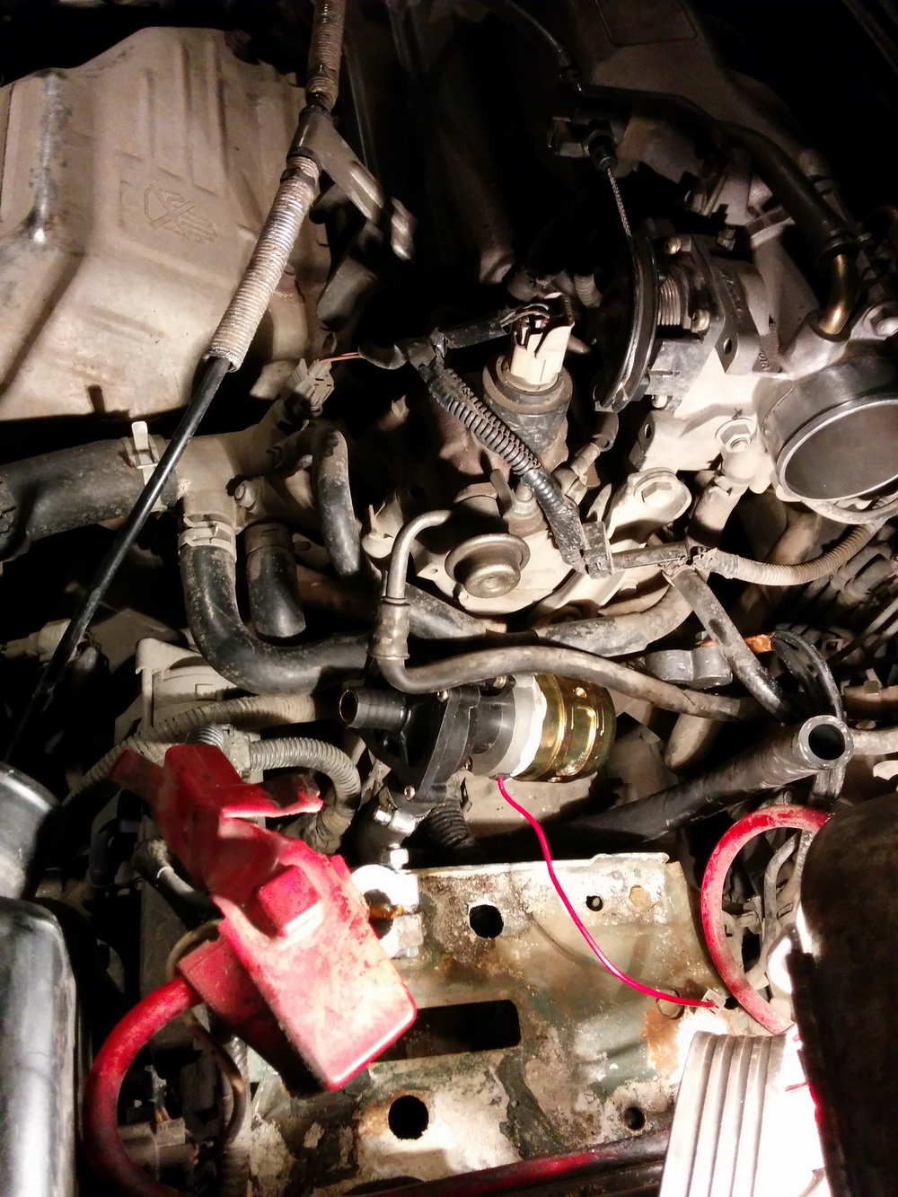

Доброго времени суток. Ну все, вкорячили печку сегодня. Спасибо всем за помощь и советы. Печку поставил от аллиона, денег после н.года нет чтоб от ипсума покупать(.
Так же решил поставить помпу, через кнопку и реле, чтоб так сказать все наработки Форумчан сразу внедрить)
Мне потребовалось:
1.Радиатор печки, в данном случае от аллиона. 15 минут со стамеской и он вошел как родной. Шланги пол метра армированный, 4 хомута. Герметик промажу позже, как только печку испытаю на наличие течи и.т.д
2. Помпа, ставил такую ГАЗ 3302 Д16 (627380) "HOFER" (Германия), армированный шланг около метра, 2 хомута, набор матов, кнопка, реле, провода метров 10.
Помпу поставил на вход в печку, прогнал воздушную пробку минут так за 10 на прямой поверхности.
Пока по результату в морозы не скажу у нас -5 пока, но разница нереальная просто. До ремонта антифриз бежал и еле еле грела, сейчас даже на максимальной скорости руку не поднести к печки, реально обжигает и одинаково слева и справа дует. Завтра обшивку пола постираю, пока сохнуть будет протестирую работу печки. По результатам в морозы, надежности данной помпы и работы печки аллиона, отпишусь позже.
Всем спасибо кто помог. Немного фоток, завтра подкину еще.
Добавлено спустя 1 минуту 24 секунды:
Как только соберу салон сделаю фотка как и что стало выглядеть.
Комментарий к файлу: Разборка))
01.jpg [ 359.23 КБ | Просмотров: 1629 ]
02.jpg [ 276.53 КБ | Просмотров: 1629 ]
Комментарий к файлу: Снимаем радиатор
1.jpg [ 409.96 КБ | Просмотров: 1629 ]
2.jpg [ 406.57 КБ | Просмотров: 1629 ]

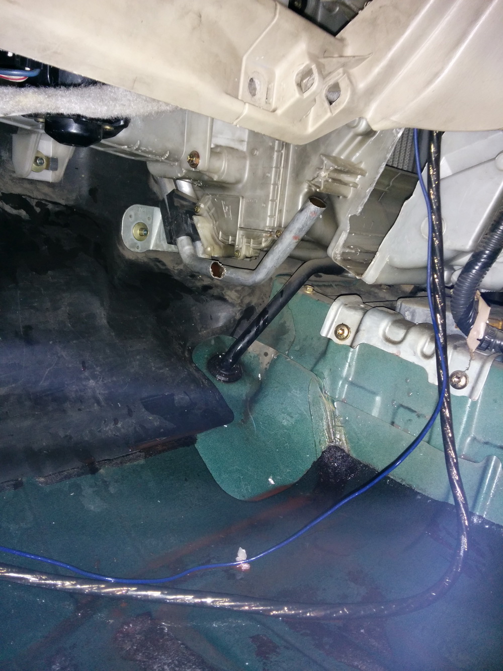

Комментарий к файлу: Вот сюда поставили помпу
3.jpg [ 455.53 КБ | Просмотров: 1629 ]

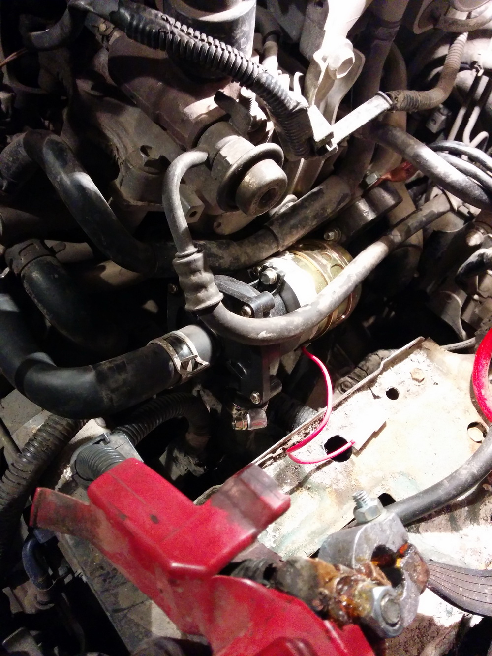

Комментарий к файлу: подключение
4.jpg [ 448.5 КБ | Просмотров: 1627 ]
Комментарий к файлу: новый радиатор как родной встал
5.jpg [ 251.56 КБ | Просмотров: 1627 ]
6.jpg [ 246.81 КБ | Просмотров: 1627 ]

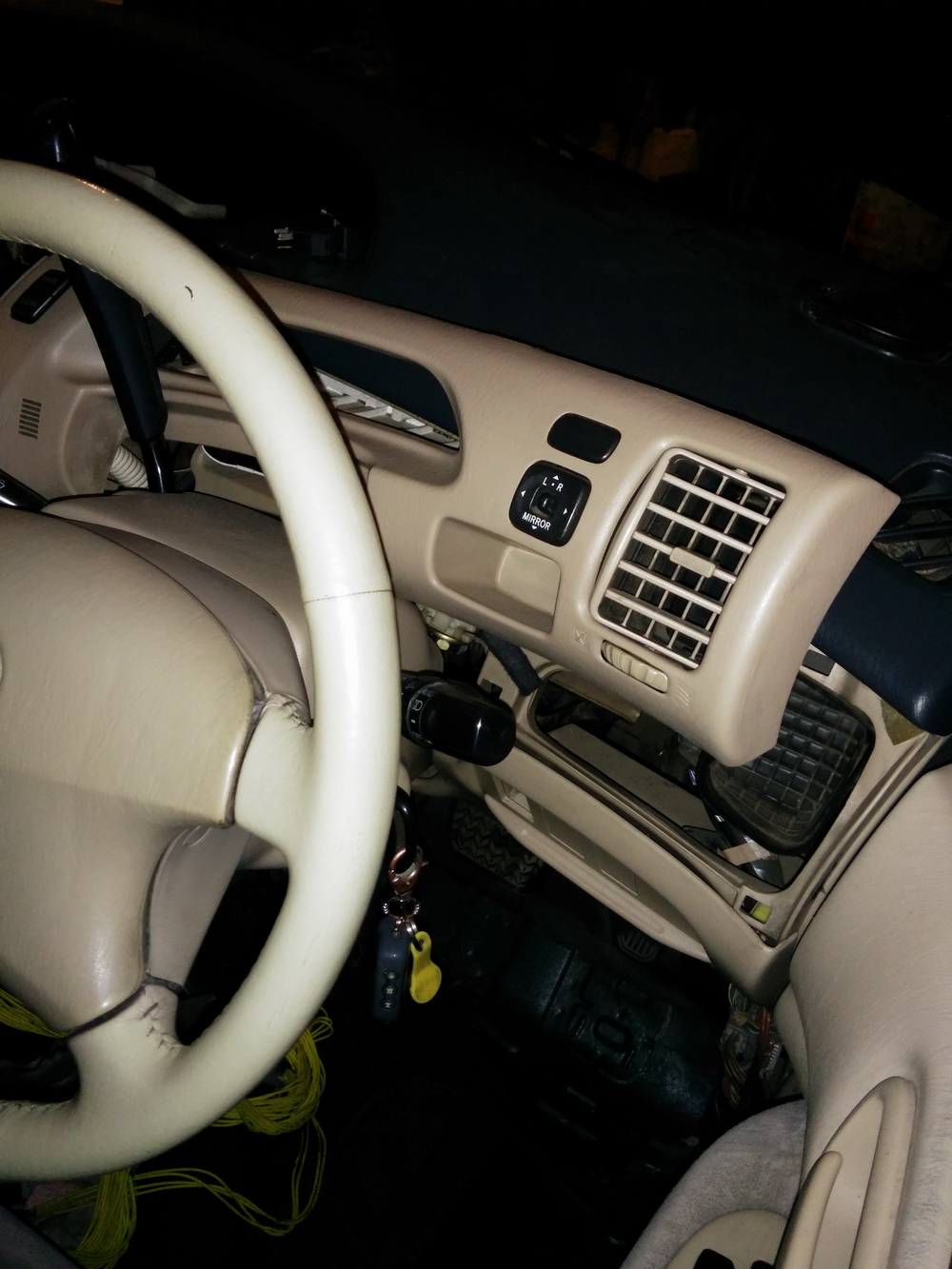

Вот Еще несколько фото:

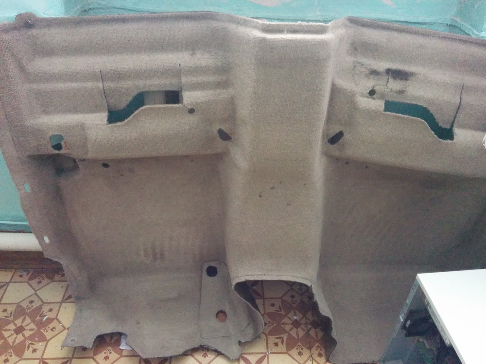

Комментарий к файлу: Левая сторона, полностью закроется. Как на родном радиаторе.
11.jpg [ 218.2 КБ | Просмотров: 1571 ]
Комментарий к файлу: Кнопка))
12.jpg [ 177.37 КБ | Просмотров: 1571 ]
Комментарий к файлу: Правая сторона не тронута
13.jpg [ 221.74 КБ | Просмотров: 1571 ]
Комментарий к файлу: Коврик сохнет))
14.jpg [ 235.54 КБ | Просмотров: 1571 ]

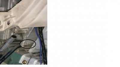

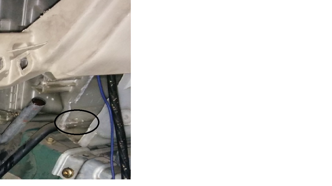

Со стороны водителя сама стенка прямая, но направляйки которые начинаются слева, идут вплоть до правой стороны.
Комментарий к файлу: Вот эти упираются в правую сторону. Они по всей длине
Безымянный.jpg [ 84.65 КБ | Просмотров: 1520 ]

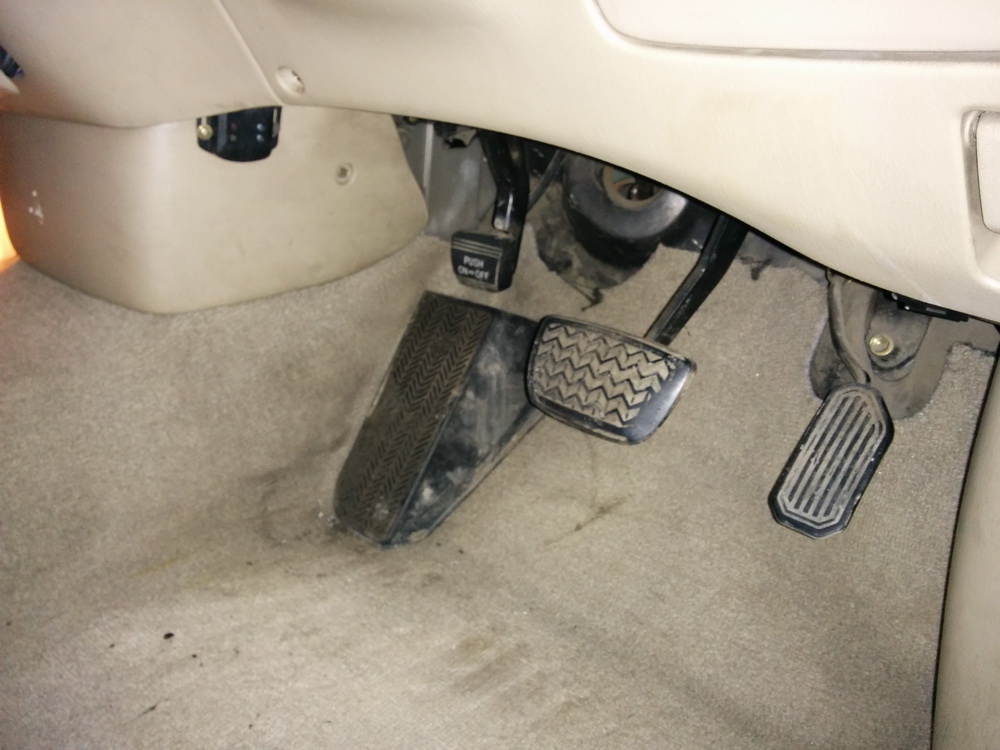

Собрал сегодня салон. Все встало на родные места)
Комментарий к файлу: Ничего не выпирает)
15.jpg [ 271.1 КБ | Просмотров: 1460 ]
16.jpg [ 188.86 КБ | Просмотров: 1460 ]
