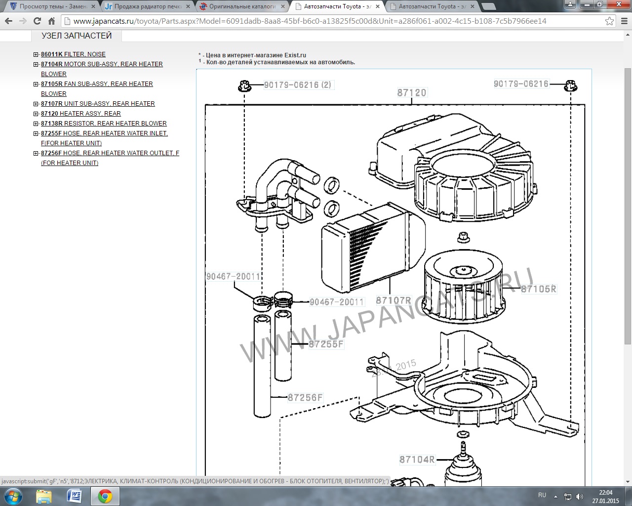

откуда такие познания. деталировку на ипсум откройте и поглядите как он стоит
 Заголовок сообщения: Re: Замена радиатора печки на другое
СообщениеДобавлено: 27 янв 2015, 21:02
Сообщения: 1033
О машине: 3S-FSE 2001г.
Репутация: 956
Вот она и ввела меня в заблуждение, показалось патрубки сверху
