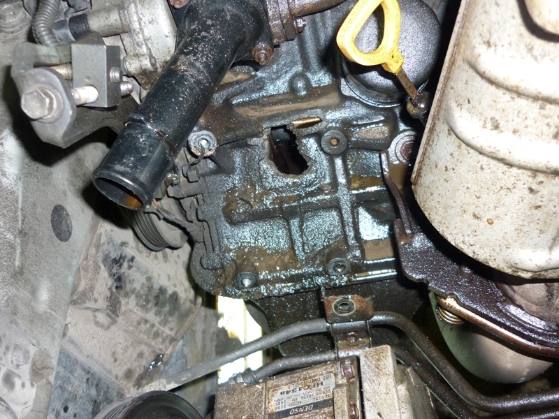

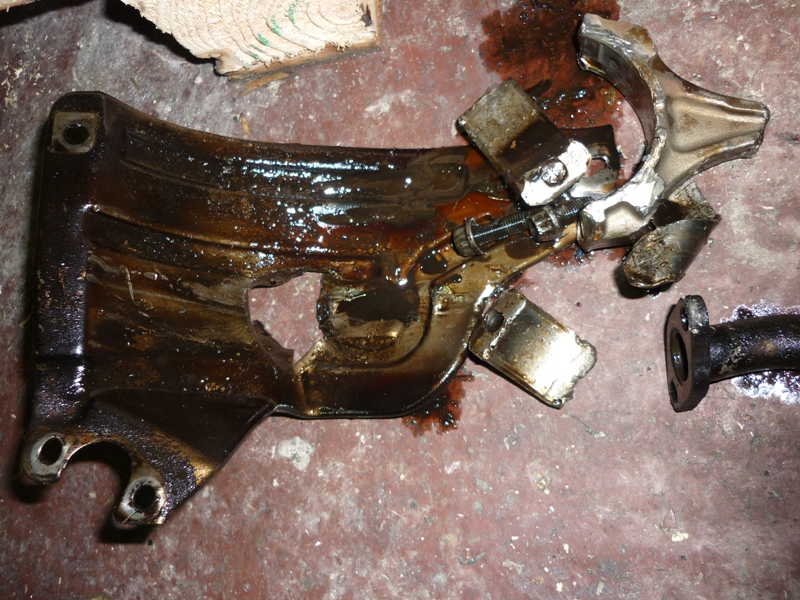

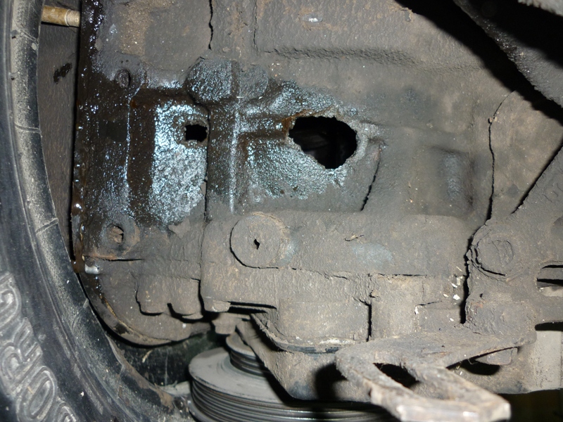

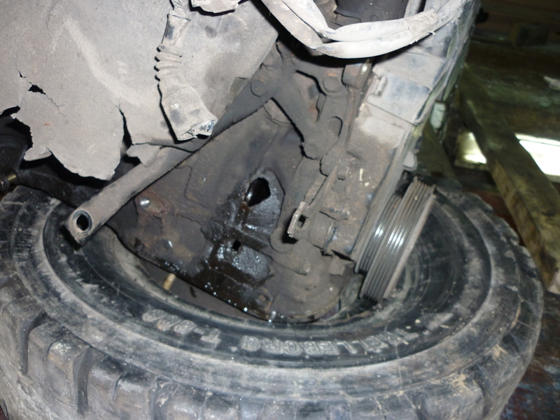

Mixx писал(а):
Приветствую вас! Давненько я тут не появлялся. Но сразу к делу….
Занимался вождением на площадке, немного поездил газ в пол и хрясь….. При нажатии на педали газа в пол, раздался громкий хлопок, резко пропала тяга. Машина вся в дыму, паре и пр… Сразу глушу, выхожу, открываю капот и….
Насколько я понимаю, это однозначная замена моего 3S-FSE. Все остальное работало как часы.

garag03 писал(а):
заварить не как?
Есть желание заняться? Могу переслать блок :crazy:
Комментарий к файлу: вид спереди
P1080608.JPG [ 329.88 КБ | Просмотров: 1062 ]
Комментарий к файлу: вид сзади мелко
P1080637.JPG [ 317.91 КБ | Просмотров: 1062 ]
Комментарий к файлу: вид сзади крупно
P1080638.JPG [ 329.06 КБ | Просмотров: 1062 ]
Комментарий к файлу: обломки
P1080639.JPG [ 363.36 КБ | Просмотров: 1062 ]
