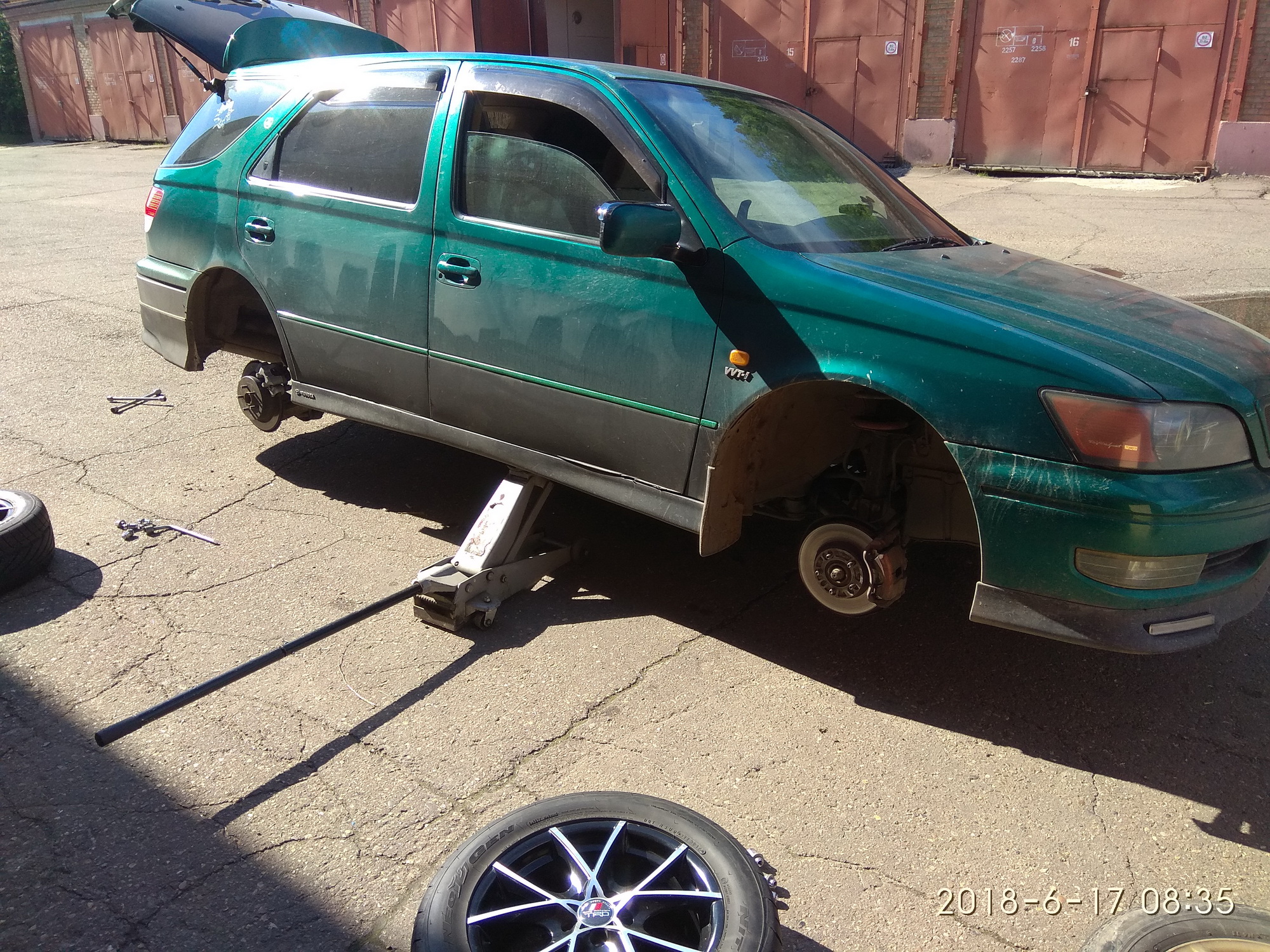

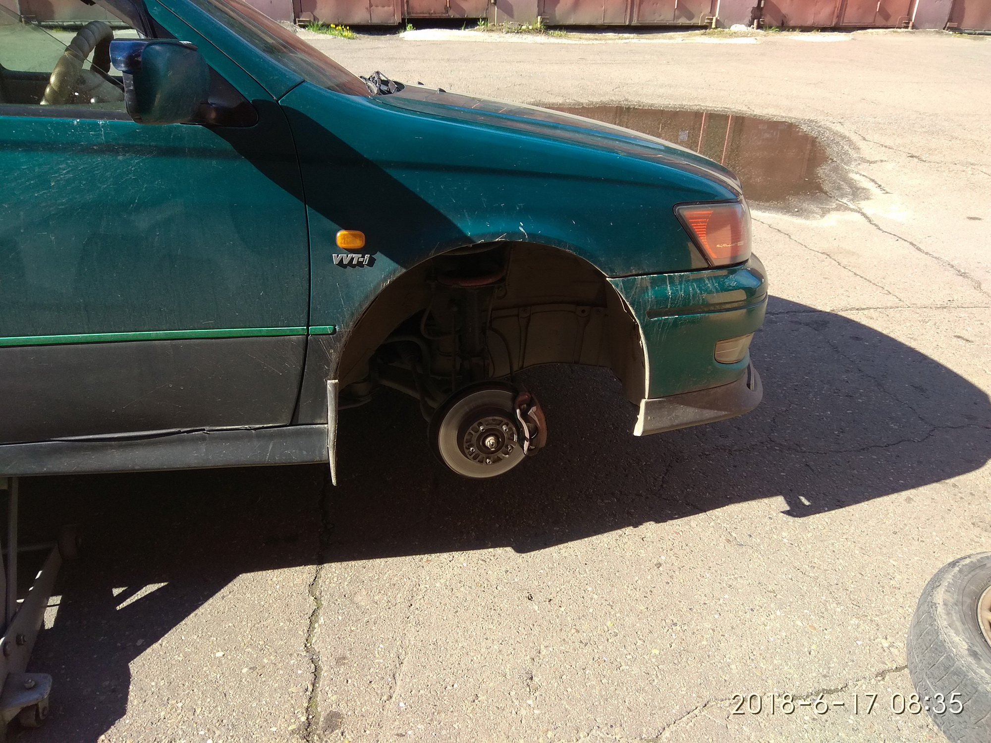

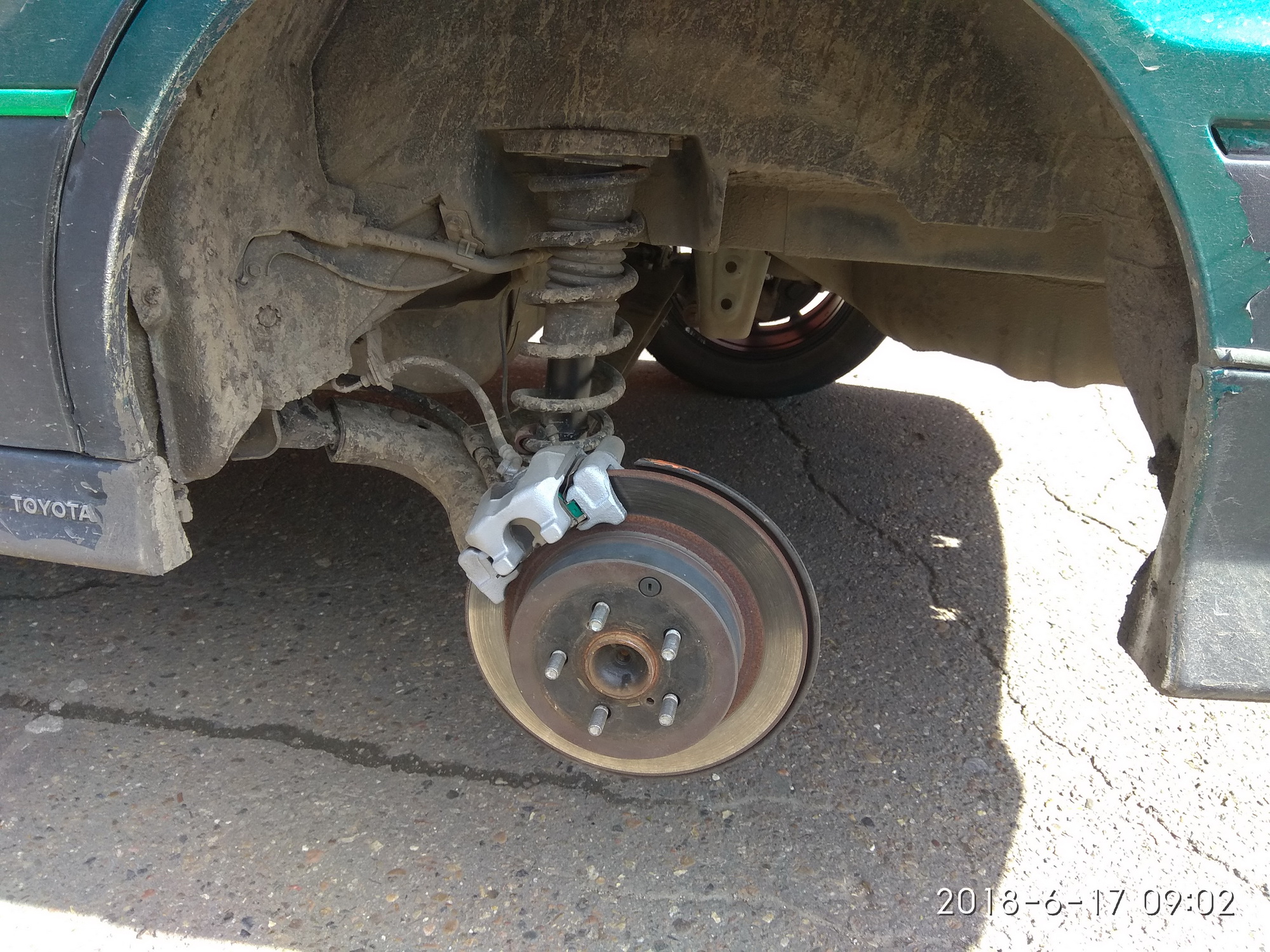

Всем Привет!!! Перечитал и теперь вопрос? Всё это касается только SV55 ? А как быть с ZZV50? Поставил на зад дисковые тормоза с Wish, диаметр диска 275. А спереди родные на 250 :oops: , тормозить стала лучше, но этот разбег по диаметрам нужно убирать. Как быть? От чего ставить диск и машинки? На данный момент у друга есть машинки двухпоршневые с Цельсиора.
На фото зрительно даже видно что задний больше переднего

числа проверяй, нет задних 275 и нет передних 250
передние 255, задние при этом обычно 269, ну на прежних поколениях авто так, а у ззв50 передние тормоза оттуда пришли
и в чём проблема-то? с чего ты взял, что диски должны быть одинакового размера?
кто так поставил домкрат????????????????????????
 Заголовок сообщения: Re: Отчет о замене передних тормозов на SV55 (диски, суппорта от Toyota Celica)
СообщениеДобавлено: 17 июн 2018, 21:06
Сообщения: 781
Тем: 24
Репутация: 344
Ну я навскидку мерил, тупо деревянной линейкой ( что нашлось в кабинете) :mrgreen:
Передние родные, с ними приехала. Задние поставил от Виша.
Я не говорю что диски должны быть одинаковые по диаметру, но передние глядя на других японцев обычно большего диаметра чем задние.
Чем тебе не понравился домкрат???? 8O 8O 8O 8O

на большей части тойот тех лет больше как раз задние 255-269, 275-288 - типичные размеры
исключения - переднеприводные селики и калдины кое-какие - там были 275-269 и 296-288
проблема не в домкрате, а втом, что его категорически нельзя так устанавливать
открой книгу и посмотри точки установки лап домкратов
а так ты просто садистски ломаешь порог
субара типа форестера вся бы винтом изогнулась уже

так работать с машиной категорически нельзя
с моей селикой можно - там каркас вварной и пороги из швеллера литого 12 см
