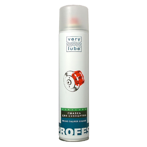

Я уже ранее писал когда после замены колодок по кругу, вылез скрип при торможении, я положил везде смазку - для направляющих применял вот такую смазку, она при разбрызгивании загустевает слегка и более похоже на смазку, нейтральна к резинкам, но не слишком высокотемпературна:
bigverylubeprofsupport-4c4f093beafca-500x500.jpg [ 36.46 КБ | Просмотров: 3623 ]

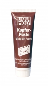

Под противоскрипные пластины и в задниз барабанах, там где железо трется об железо и нету резинок, а так же намазываю на резьбу шпилек чо бы закисали гайки, каждый раз при смене колес, вот такую (и только потому что не нашел специальной смазки для тормозов с высокой температурой) :
index.jpg [ 25.72 КБ | Просмотров: 3623 ]
http://www.autopeople.ru/forum/hyundai/ ... 25557.html
http://catalogue.liquimoly.ru/index.php ... gue_id=319
Уходит пасты очень мало, хватит на много лет.
