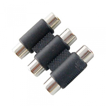

Комментарий к файлу: Вот такой я нашел в магазе за 30 рублей чтобы соединить тюльпаны

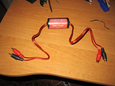

полоски это шумы, их вроде как лечат фильтрами на питание и на звук. я не делал,у меня не сильно видно. буквы они и будут мелкие - монитор то маленький.
по антенне - у меня есть и аудио и видео, аудио у меня воткнула в магнитофон. а вот видео я использовал для приставки. мне вот интересна работа одновременная приставки и камеры, если у вас идет к примеру кино и вы вкл задний ход, то получается что тюнер получает видео сигнал сразу с двух источников - что он выведет на монитор? по идее либо одно либо другое
Добавлено спустя 1 минуту 40 секунд:
примерно
Комментарий к файлу: что то типо такого
