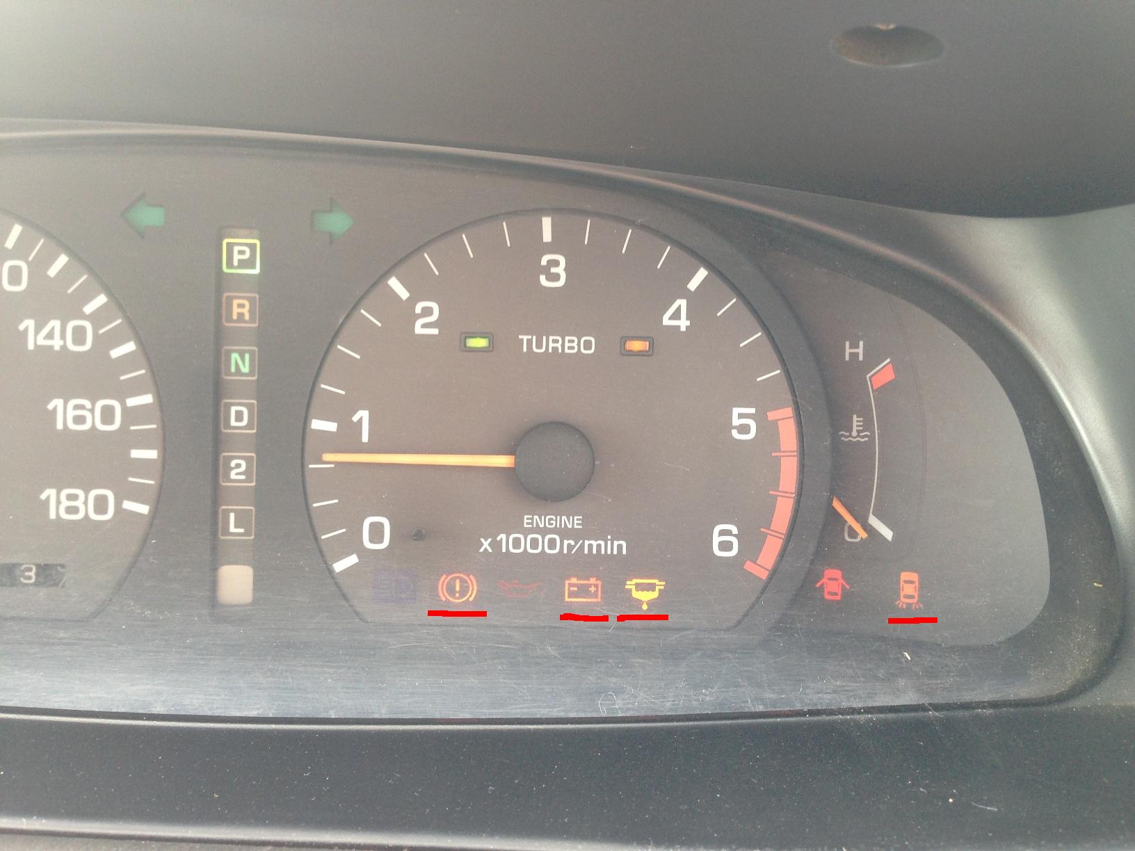

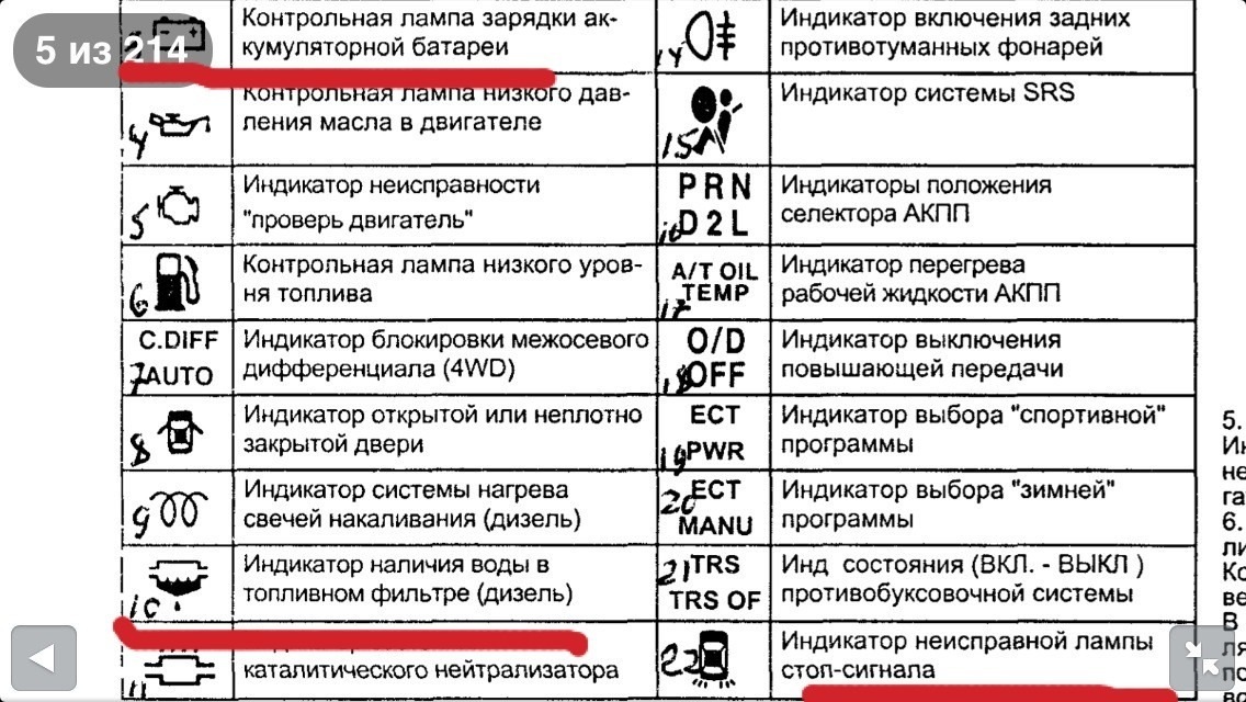

Ребята, подскажите пожалуйста, с чего начать если появилась внезапно такая проблема:
высветились одновременно индикаторы зарядки аккумуляторной батареи, индикатор наличия воды в топливном фильтре (дизель), индикатор неисправной лампы стоп-сигнала и индикатор включения стояночного тормоза.

Я бы поставил на обрыв одного из проводов на генераторе
поддерживаю,однозначно что то с генератором,либо провода,либо он сам

Тоже было такое(долго электрик лазил)в итоге поменял на генераторе Щетки и все встало на свои места(так что первым делом проверить щеточный узел и провода к нему(как выше написали)а то мне по началу весь короб предохранителей перебрали и провода там все поистыкали.

C машиной разобрался. Сначала скинули минус с аккумулятора - машина заглохла. После этого уже поехали в автосервис. Диагноз - диодный мост, подшипники и обмотка. Все вышло в 8000руб (снятие установка генератора - 4000 руб.). После этого все исправно работает!)
