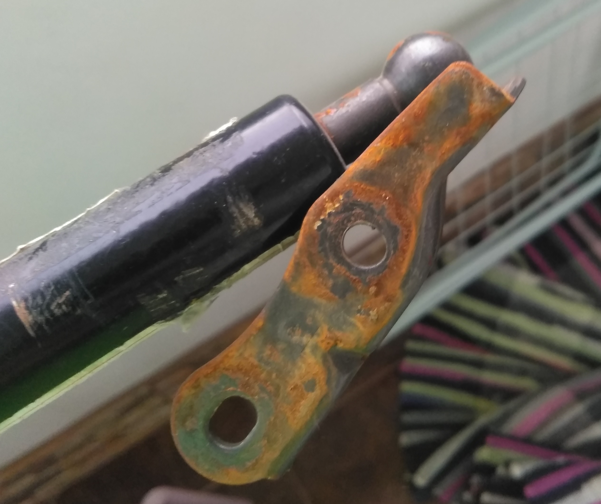

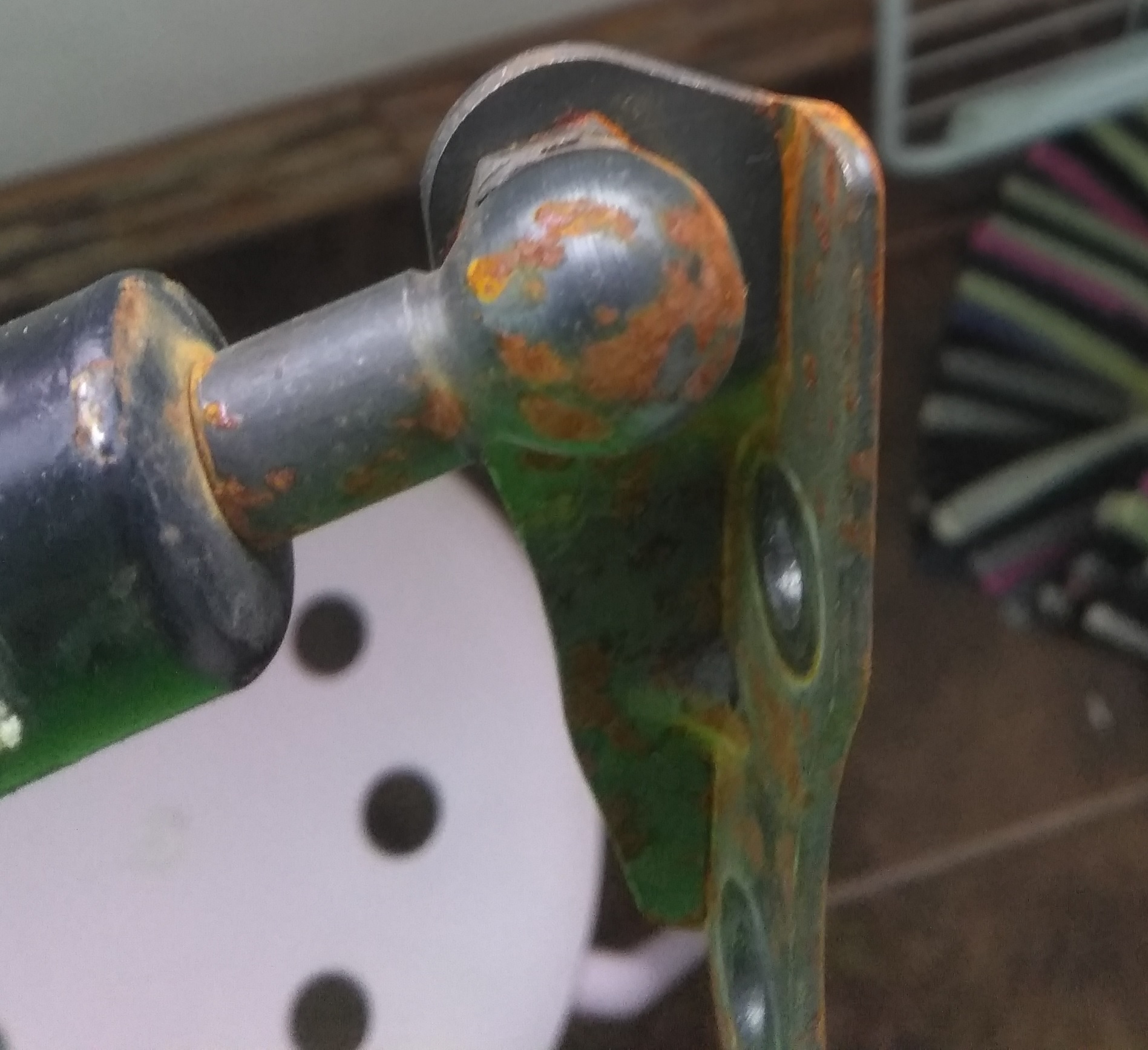

За не имением лучшего купил эти амортизаторы, которая просил я посмотреть. Всё бы ничего Да только упустил один важный момент : металлические части вообще не окрашены, только корпус. случайно заметил слава Богу во время коррозия до кузова не дошла...
Безымянный2.jpg [ 534.39 КБ | Просмотров: 13609 ]
Безымянный.jpg [ 711.85 КБ | Просмотров: 13609 ]
Ну вот и все - умер бобик. Даже 2-х лет не выдержали. Снова в поисках амортизаторов. Так что - не рекомендую!
