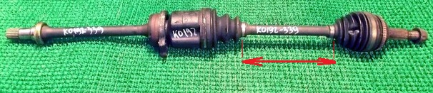

Копаю дальше. Честно, уже не знаю, куда и копать. Всё плотнячком, за исключением привода. А именно той части, что между внутренней и внешней гранатами. Она и должна так легко гулять?
Возможно отсюда стук в определенный момент? (небольшой поворот). Напомню, внешние гранаты менялись.
Комментарий к файлу: Стрелкой изобразил как гуляет, из гранаты в гранату, не сильно, но очень легко.
привод виста ззв50.jpg [ 58.41 КБ | Просмотров: 4542 ]
 Заголовок сообщения: Re: Странный металлический стук в передней части.
СообщениеДобавлено: 01 авг 2016, 03:16
Вал привода может "гулять" в продольном направлении (как указано стрелкой на фото) только относительно внутренней гранаты, там же трипоидный подшипник ходит вдоль внутренних пазов.
А вот относительно наружней гранаты, допустим только минимальный люфт\зазор мах1-1,5мм.
Вопрос: Вал "гуляет" и относительно наружней гранаты? На сколько??
Если так, то слетело стопорное кольцо, выскочило из паза внутрь гранаты :? и вал ходит по шлицам обоймы ШРУСа.
:smoke: .

Относительно внешней гранаты люфт небольшой. Как раз примерно 1-1,5 мм.
Внешние то гранаты менял уже с имевшимся этим самым цоканьем в передней части авто. Не обратил внимание на люфт вала ещё когда стояли старые гранаты.
Как-то у меня лет 5 назад на старенькой мазде слетело (либо лопнуло) стопорное кольцо на гранате, кольцо перемололо на части, привод наружу (на даче, когда просто сворачивал на свою улицу).
Виста не стоит в гараже, езжу каждый день, если бы слетело кольцо, думаю, незамеченным бы это не осталось. :smile:
Часть вала немного люфтит с небольшим таким стуком, не знаю, как слышно из салона, но, возможно, похожим на мешающее мне ездить со спокойной душой цоканье. :smile:
