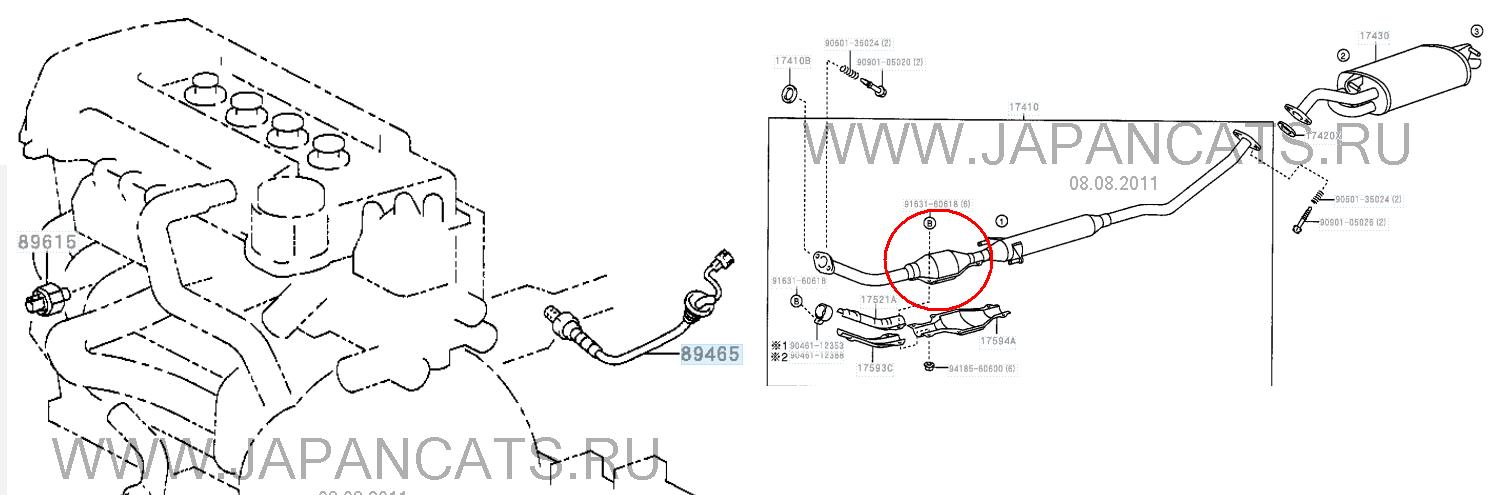

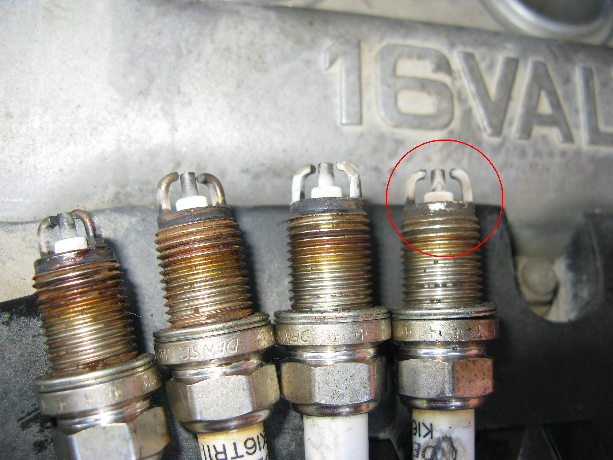

ну вроде там других датчиков нет...вот то, что я выделил же и есть каталик?...
глушитель.JPG [ 84.59 КБ | Просмотров: 6034 ]
 Заголовок сообщения: Re: Дергается при нагрузке 1ZZ-FE
СообщениеДобавлено: 08 авг 2011, 14:22
да-да, он самый

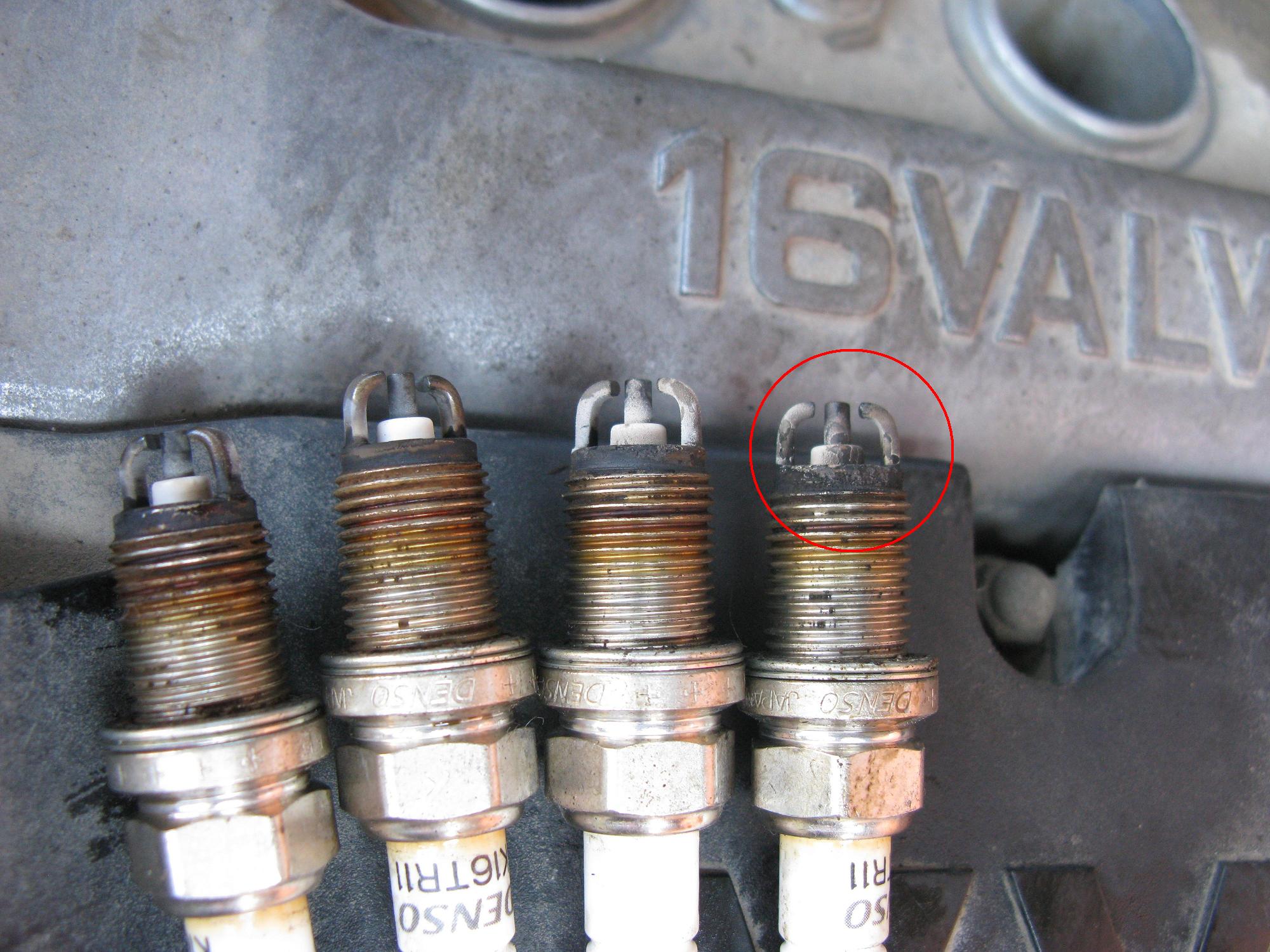

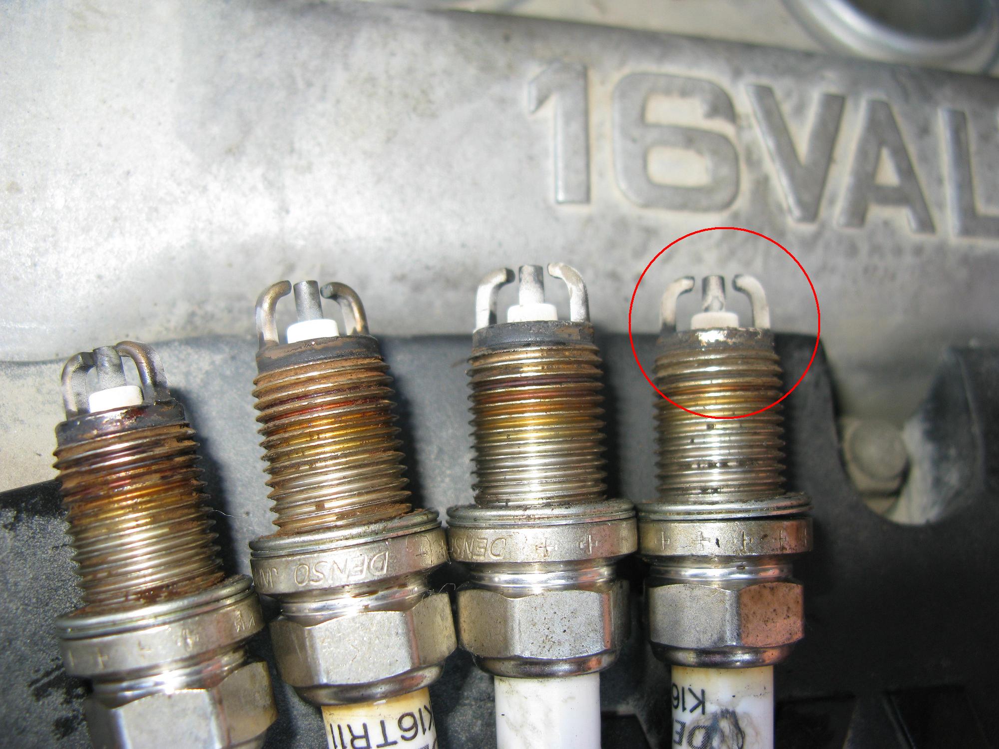

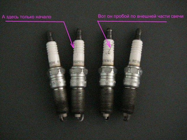

вот в вс снял посмотреть свечи...свечи новые, проехал наверно 2000-2500 только на них...
1) одна из свечей с одной стороны очень подгорела...
2) на одной из свечей нет характерного "потемневшего кольца" на цоколе - может не работает?...
все никак не доеду до диагностики (((...
Добавлено спустя 1 день 23 часа 39 минут 17 секунд:

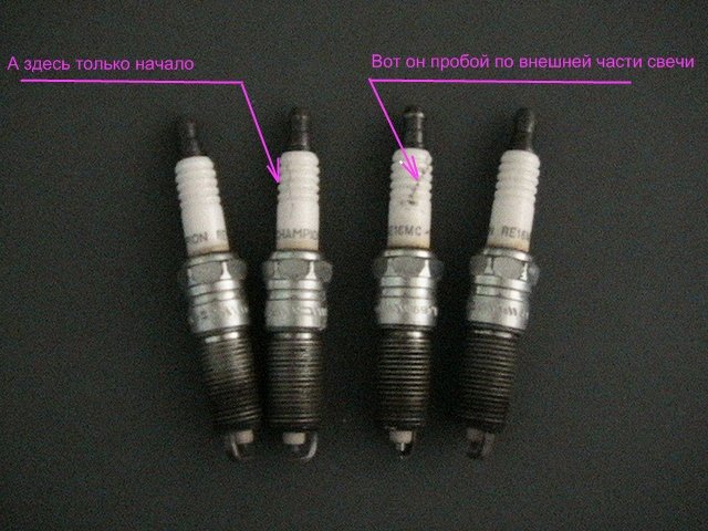

ну все, съездил вчера на диагностику....дороговато, но человек дело свое знает и оборудование хорошее...вообщем, причина всему была провода...причем он сразу определил какой - вынул самую левую свечу и вот она дорожка от пробоя(как раз та свеча, что выделена на фото, дорожка на цоколе, на втором фото видно ее начало)...когда я менял свечи симптомы исчезали, но дорожка от пробоя все равно оставалась внутри провода и через пару дней перекочевывала на свечу и все начиналось заново...ну что же, еще раз спасибо Slider007 за хорошего диагноста )))....
пока сделали временное решение - зачистили наконечник провода от прогоревшей дорожи и машинка полетела аки сокол )))...буду искать провода...

здорово, что всё решилось !
А мне похоже тоже провода менять надо - одна из свечек такая же как у тебя обведенная. И машину потряхивает на прогреве :(.

MadLord писал(а):
ну все, съездил вчера на диагностику....дороговато, но человек дело свое знает и оборудование хорошее...о...ну что же, еще раз спасибо Slider007 за хорошего диагноста )))....
Может поделишься где у нас "хороший" диагност? Ищу-ищу, никак найти не могу. Одни упыри попадаются.У них на все один ответ-надо менять ТНВД...(видимо заучили) А то уже зима, а у меня машина еле тянет. Печка со стороны водителя нихрена не греет...У меня D4 если че... Заранее благодарю за ответ.
СообщениеДобавлено: 19 авг 2011, 14:40
Зарегистрирован: 20 июл 2008, 03:00
Сообщения: 55
Откуда: Тюмень
Аналогично с Madlord и у меня решилась проблема. В прошлую субботу решил поменять свечи и на двух свечах оказался пробой от ВВпроводов. Все почистил и поставил на место. Работает отлично. Свечи новые ставить не стал, так как прежде провода менять надо, им три года, оригинал, 120 тыс пробега, по словам знакомого диагноста это очень много и они расчитаны на 80 тыс.

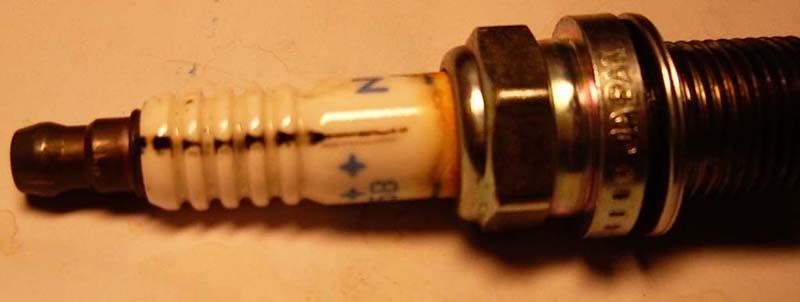

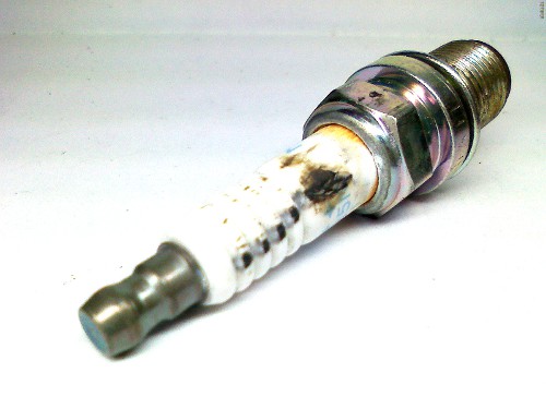

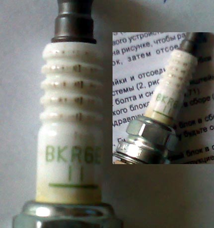

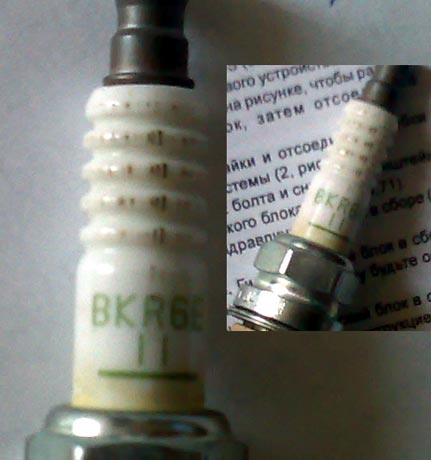

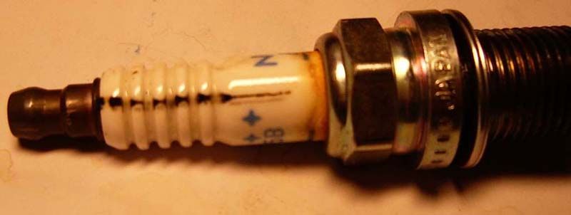

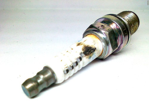

Не лишне бы было показать здесь вариан (или несколько вариантов) "пробитой" свечи.И по каким критериям определяется "пробита"она или нет.Делитесь опытом и фото бывалые:)
МОЙ САЙТ http://remont-1zz.ru
СообщениеДобавлено: 09 сен 2011, 14:13
бывалый
Сообщения: 2345
Блог: Посмотреть блог (18)
Репутация: 732
Жень, да в инете этого полно ))...

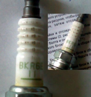

7b2fc9879604.jpg [ 72.44 КБ | Просмотров: 5885 ]
121003.jpg [ 32.45 КБ | Просмотров: 5885 ]
b88b9fd5c9c0.jpg [ 23.59 КБ | Просмотров: 5885 ]
photo.jpeg [ 8.48 КБ | Просмотров: 5885 ]
Свеча.jpg [ 22.48 КБ | Просмотров: 5885 ]
СообщениеДобавлено: 09 сен 2011, 14:41
REMONT-1ZZ.RU
Сообщения: 1991
Откуда: НОВОСИБИРСК
О машине: С888ЕВ.154RUS
Репутация: 499
Вот теперь огроменное спасибо Леша!Не нужно рыться в инете да и для наглядности здесь людям показал.:)К стати в реалии встречал один из вариантов "пробитой"свечи недавно у людей.(вариант№4)Значит правильно посоветовал им заменить ВВ провода.А себе вообще распечатку фото в гараж сделаю:)

кроме замены проводов надо обязательно свечи тоже заменить!...
