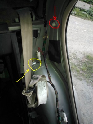

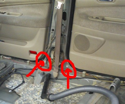

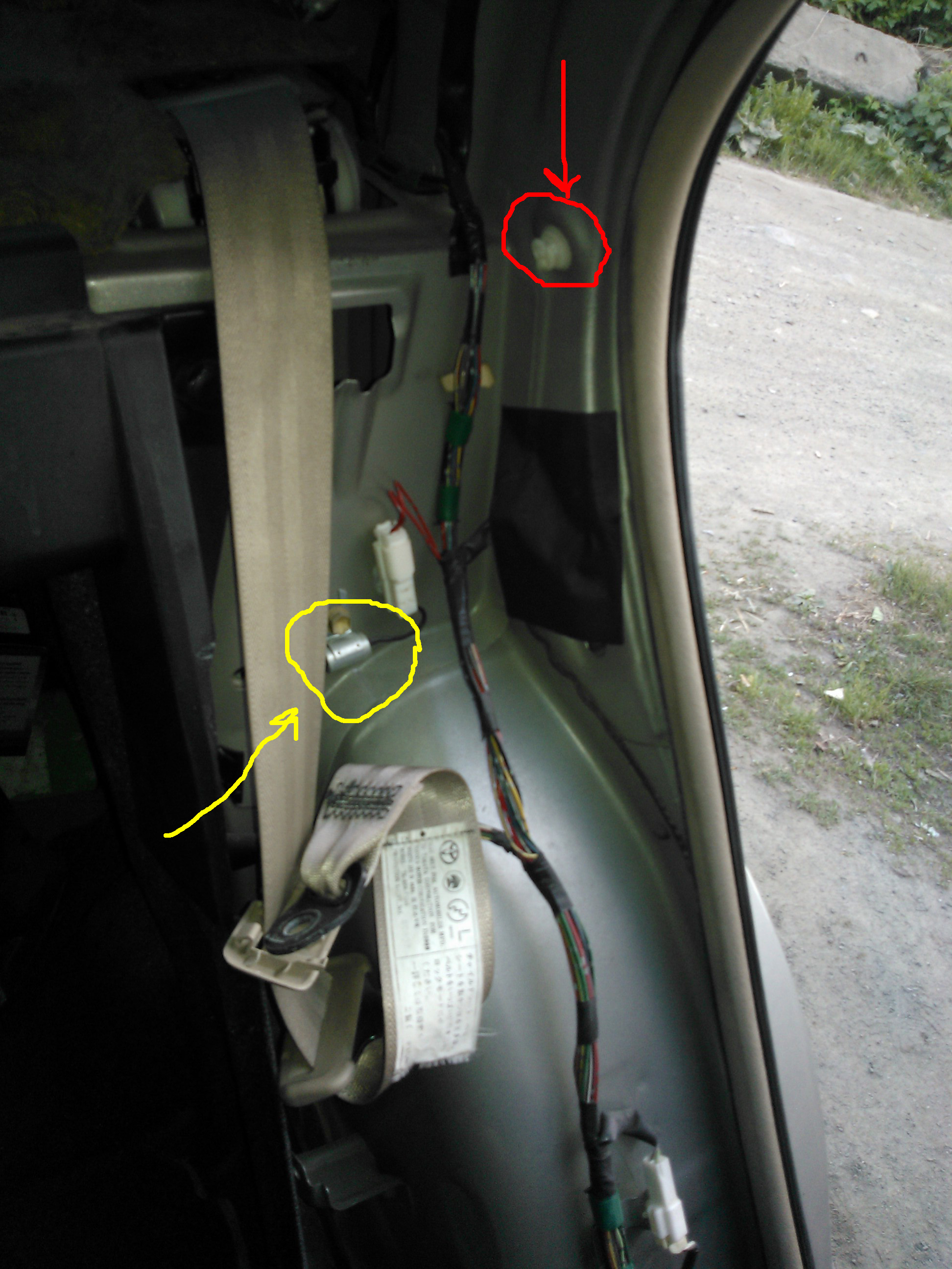

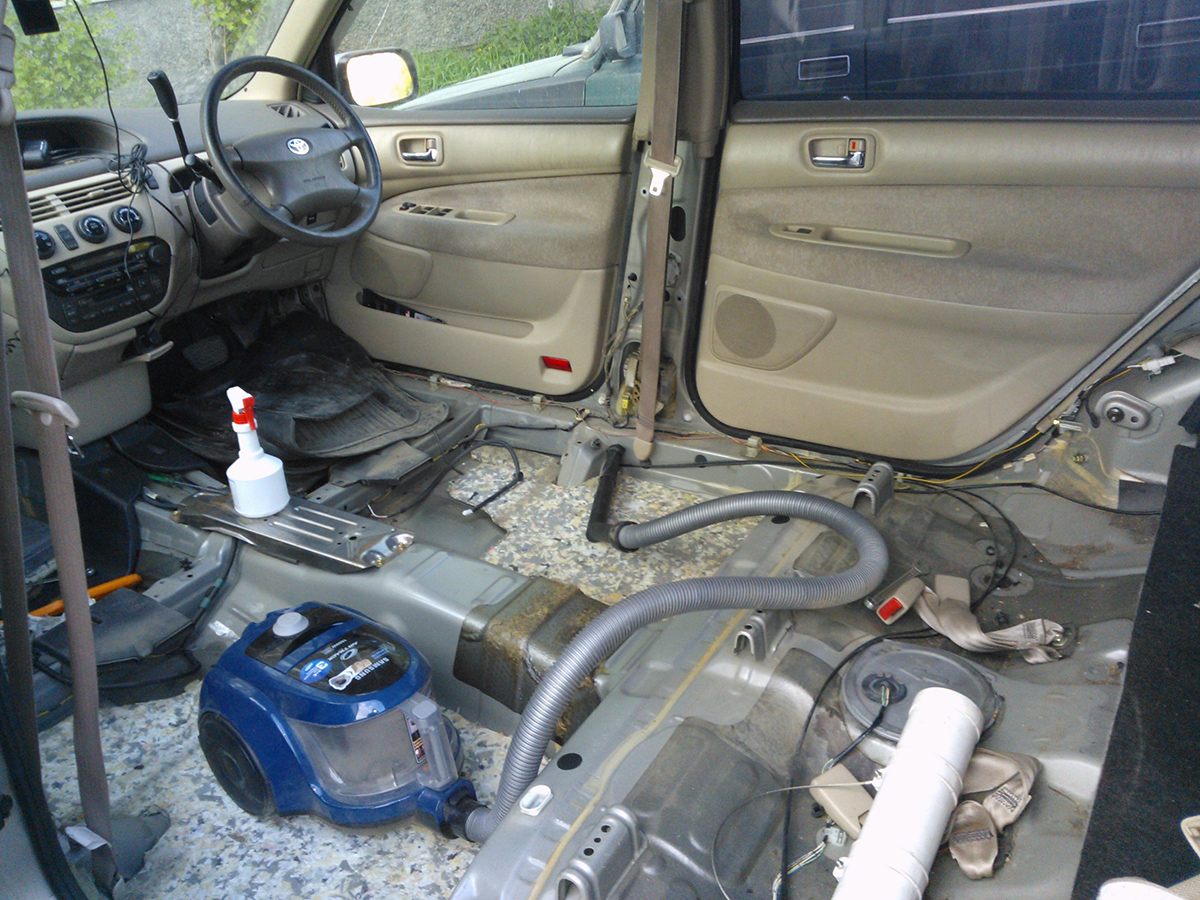

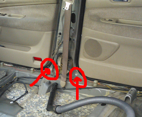

вот и я добрался до салона
Добавлено спустя 44 минуты 38 секунд:
во время разборки сорвал несколько вот таких клипс, и что это за конденсатор?
какой номер по каталогу у клипсы
Добавлено спустя 54 минуты 20 секунд:
вот с этими они похожи, чем их заменить или где купить?

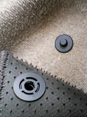

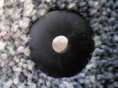

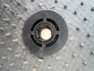

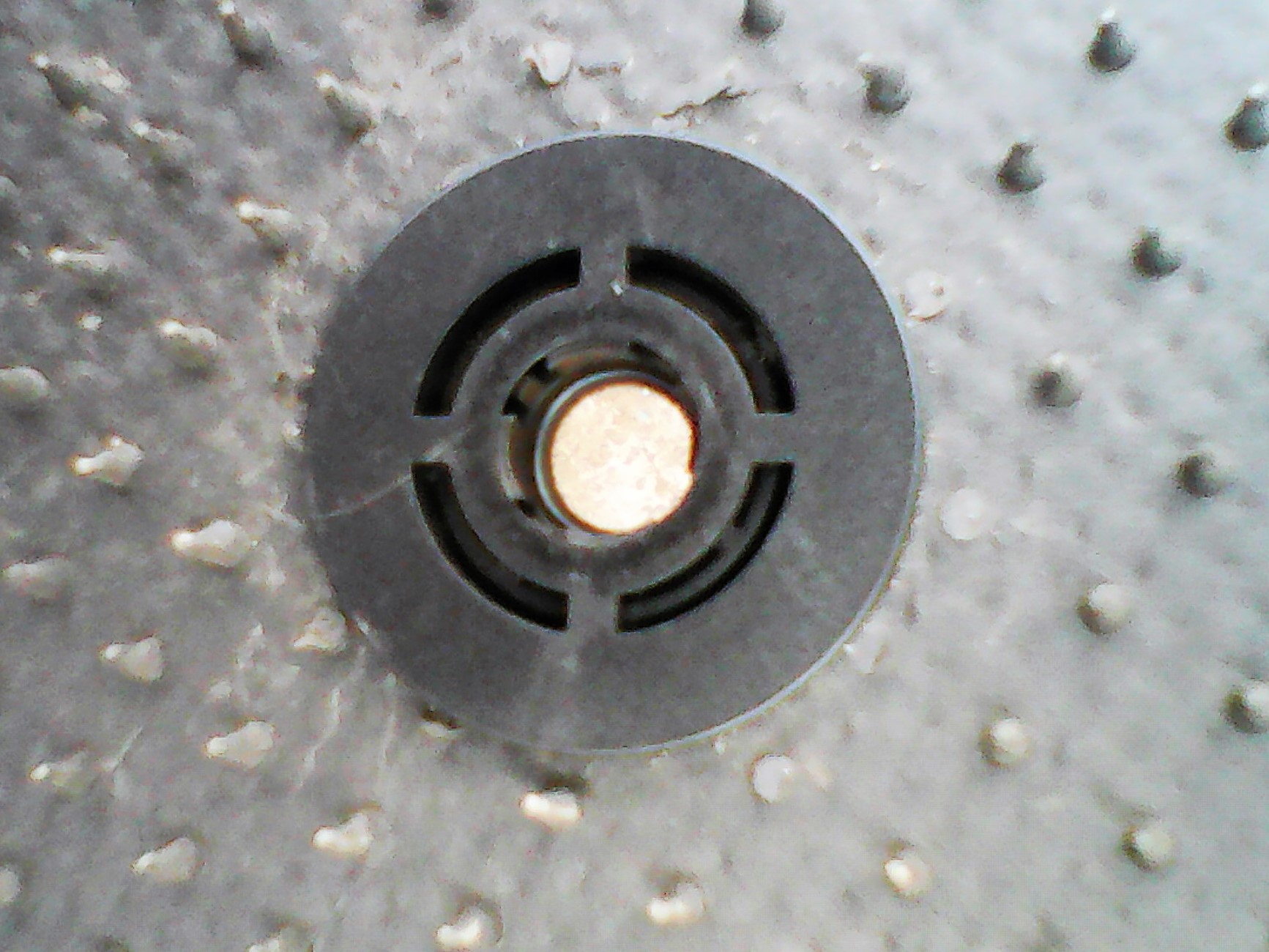

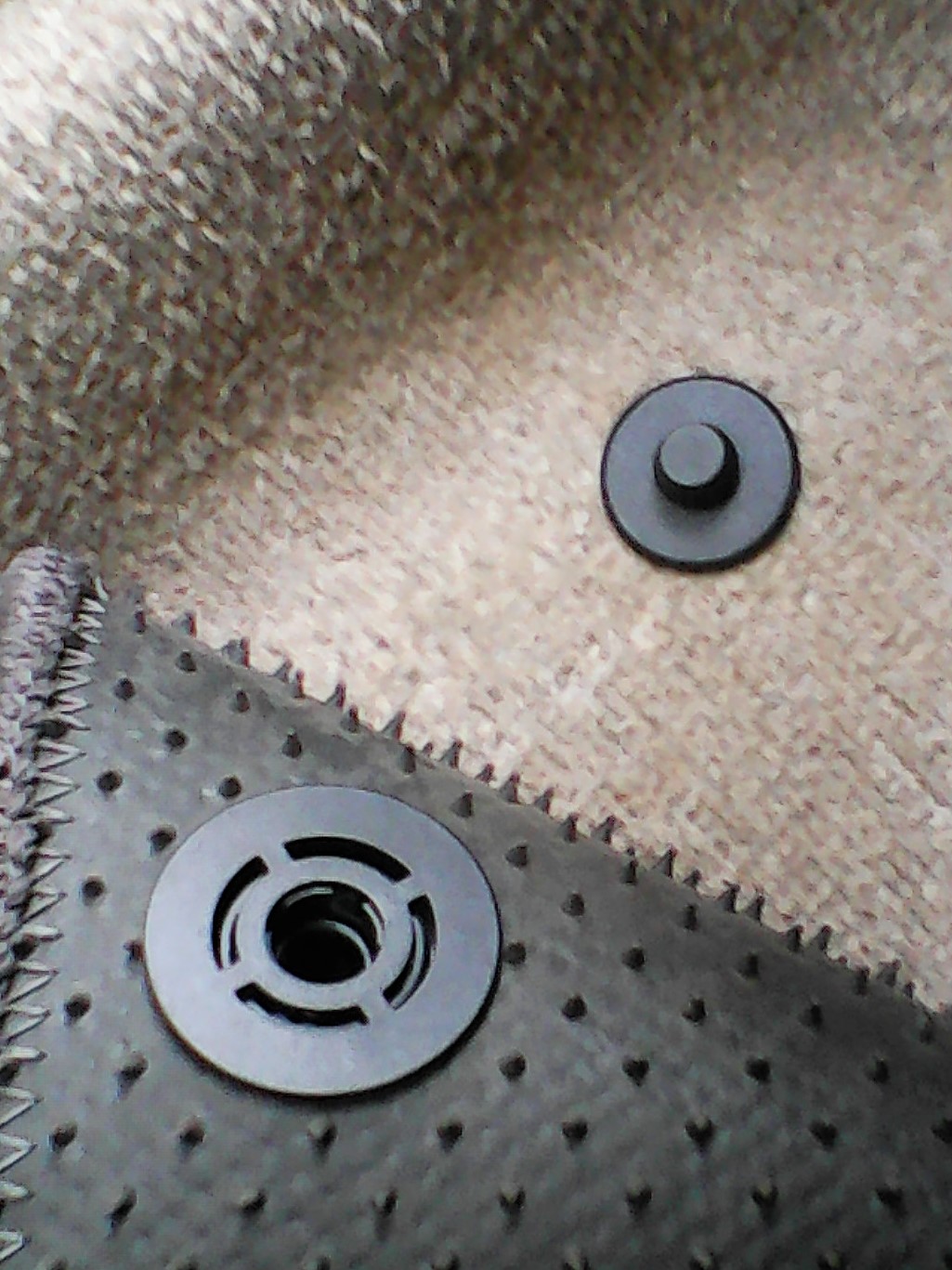

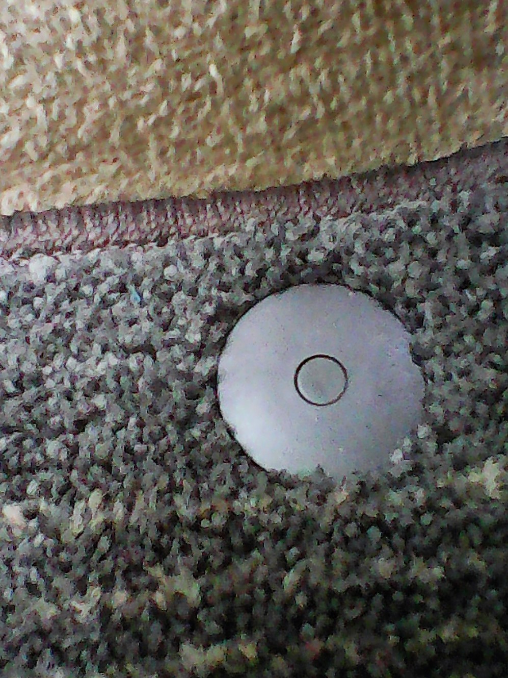

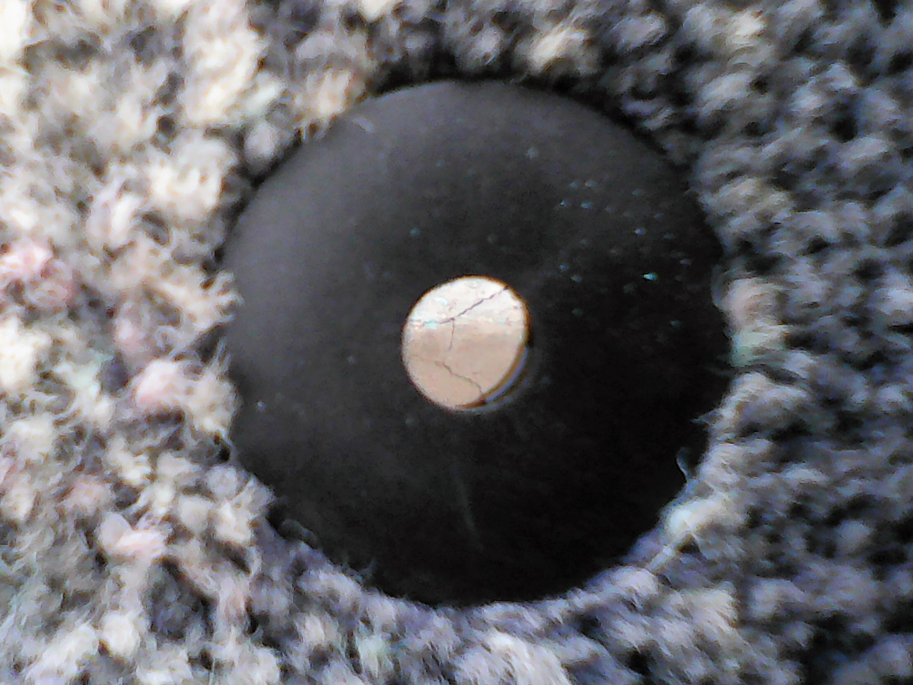

Мне очень нравятся ворсовые коврики, но меня просто бесит то. что задние постоянно сползают под сиденья. А тут ещё и у водительского коврика оторвалось крепление! Будем закреплять эти непослушные ковры ,конкретно!! . На "Емех" были куплены универсальные крепления ковриков.
Номера (для крепления 2 ковриков каждой позиции нужно 4 шутки)
1) 3C0 864 521 9B9
2) 3C0 864 523 9B9
3) 8E0 864 229 9B9
4) 8E0 864 227
Самый важный момент ! Дело в том что, нижняя часть «штырек»- защелкивается очень туго при монтаже. Что бы не разломать клипсу — греем зажигалкой (без фанатизма буквально сек 3-5) Далее, берем трубку и молоток и аккуратно защелкиваем. Собираем — и радуемся результату.
