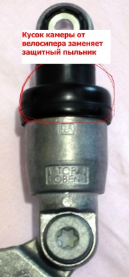

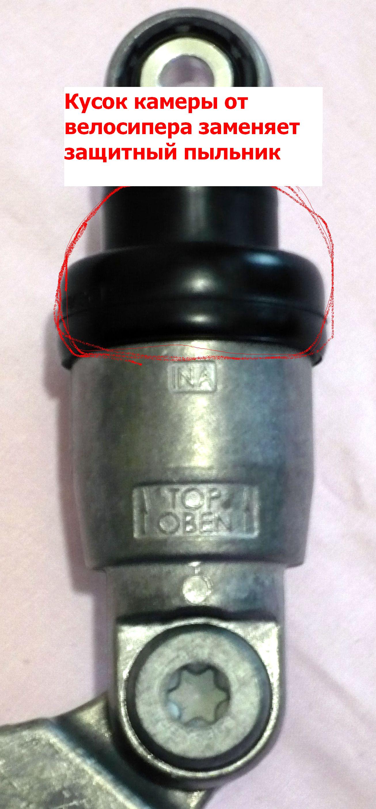

Сегодня вник в устройство натяжителя.Там пружина и только внутри.И еще там масло какое то.Если порван резиновый черный защитный чехол сверху на нем,то его можно заменить куском камеры от велосипеда.Держится хорошо и вполне эстетично смотрится.
