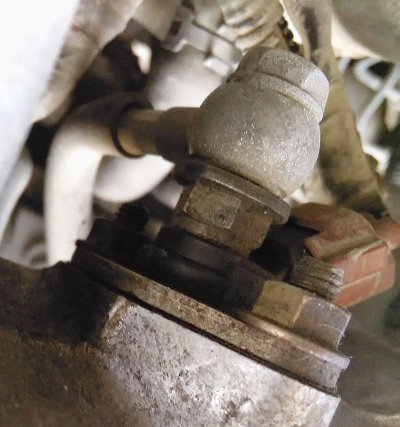

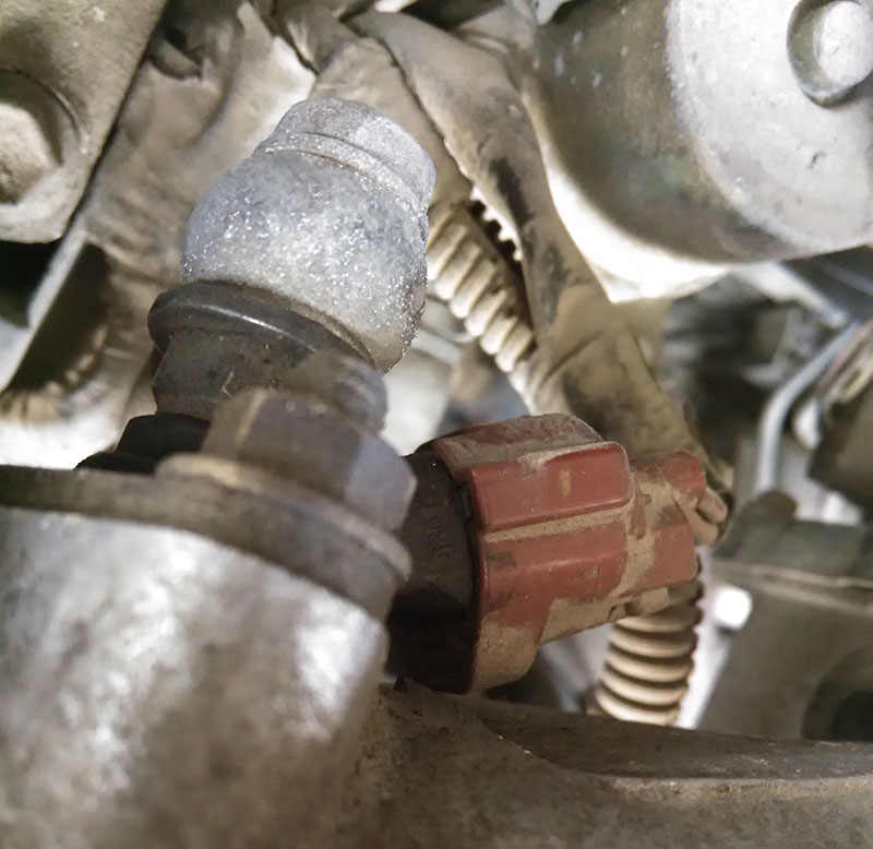

Уважаемые, подскажите, оно ли это (ФХП)?
IMG_20150220_092835.jpg [ 111.88 КБ | Просмотров: 3014 ]
IMG_20150220_093045.jpg [ 95.87 КБ | Просмотров: 3014 ]

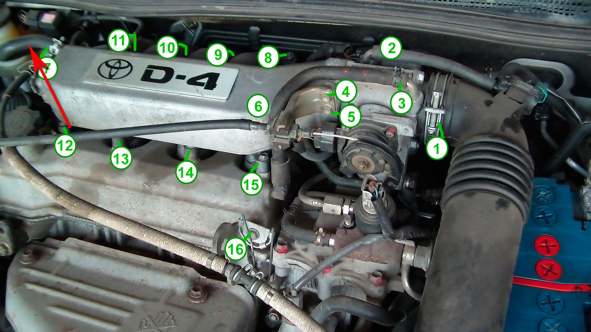

И чтобы два раза не вставать. Что это за шланг (отмечен красной стрелкой)? У меня на нём трещина.
D4_1.jpg [ 401.52 КБ | Просмотров: 3014 ]

Да.
Вакуумный шланг.

Красной стрелкой да шланг на вакуумный усилитель. Фхп та что на фото под номером два по идее если его там нарисовали. Снимается немного с матюками. Если хотите проще откиньте дроссель. До конца можно не снимать - открутить и отодвинуть на сколь трубки позволяют. (Тосольные трубки). Сам болт который держит шланг на нее на 12, сама фхп на двух гайках на 10. Вот нижнюю трудновато снять. Можно залезть вдоль моторного щита, но тут у кого какие руки. Не всякий сможет. Я проще делал. Как выше писал. Дроссель долой потом можно или трещеткой маленькой или накидным аккуратно.
Добавлено спустя 2 минуты 18 секунд:
Не под цифрой 2 шланг на клапан адсорбера.
