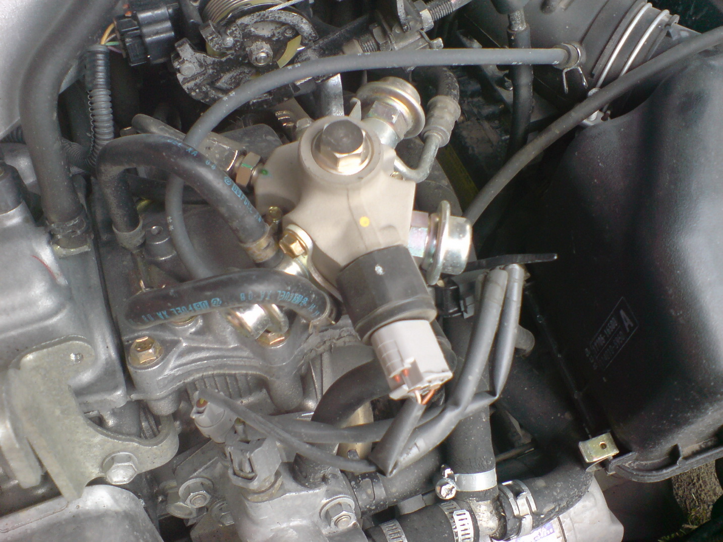

Приобрел себе недавно Premio 2л. 2001г. D4. Движок тянет отлично, обороты не прыгают, вот только дезилит на хх, прибавлю газку, так ощущается приятный звук мощного мотора :))) Только ТНВД у меня какой-то не такой как в на фотках в инете. Не знаю толи он новый доработанный и можно радоваться, а толи старый… Смотрите фотки… Кто что скажет?
DSC00306_измен.размер.JPG [ 484.21 КБ | Просмотров: 1115 ]
DSC00307_измен.размер.JPG [ 503.65 КБ | Просмотров: 1124 ]
СообщениеДобавлено: 29 июн 2009, 15:29
Сообщения: 27
Откуда: г. Новокузнецк
Нормальный родной насос. Их несколько модификаций существует. Здесь у многих фотки от Vist, а там насос другой формы.
