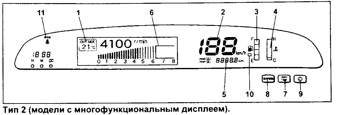

Да, есть, при включении габаритов, яркость регулируется 9-ой кнопкой.
панель.jpg [ 61.57 КБ | Просмотров: 7395 ]

Всегда на максимуме... и именно в этом режиме и притухивает..

При включенных габаритах нажмите несколько раз на кнопку 9. Яркость должна меняться.
