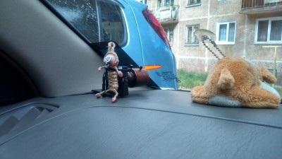

О машине: была, sv55, 4wd
Репутация: 89

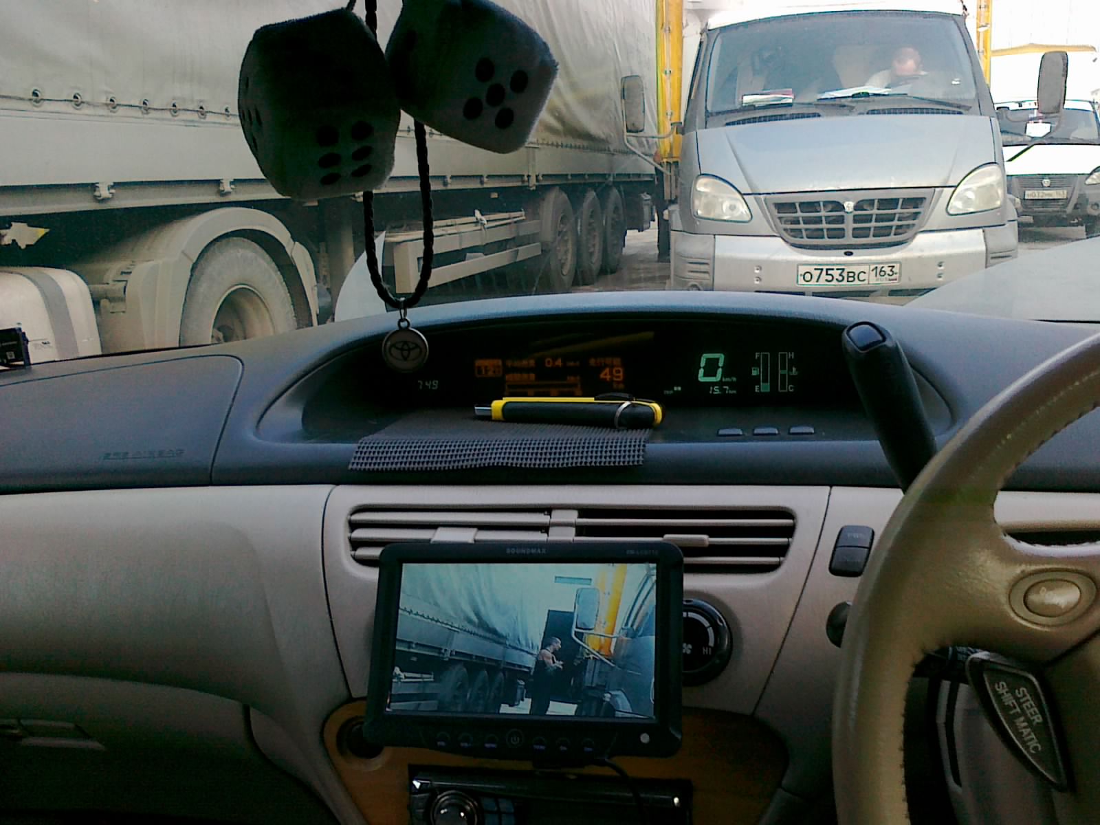

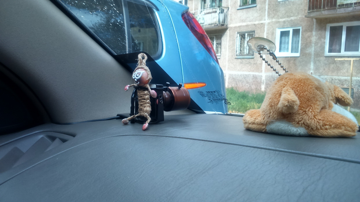

у меня камера вот так стоит
14092011042.jpg [ 215.78 КБ | Просмотров: 7468 ]
14092011045.jpg [ 149.47 КБ | Просмотров: 7468 ]
14092011044.jpg [ 212.85 КБ | Просмотров: 7468 ]
14092011046.jpg [ 230.09 КБ | Просмотров: 7468 ]
тойота виста ардео d4, 99 год , белый перламутр - была, скучаю
тойота виста ардео 99 год, 4 везде черная - была, скучаю
ММС Шариот Грандис - 00 год 4 везде - была

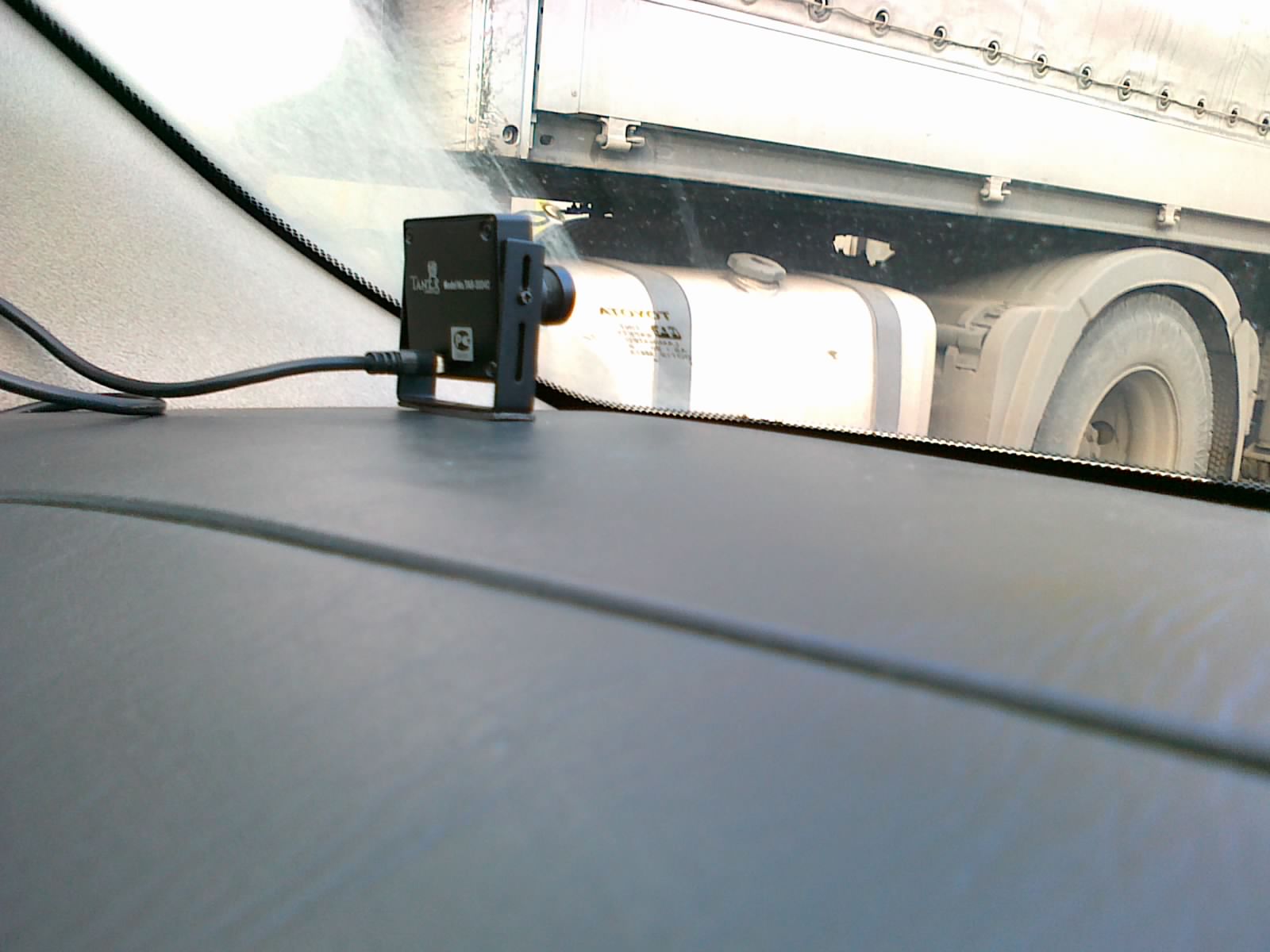

В прошлом году перед поездкой в Крым (6000км. в одну сторону), установил камеру обгона. Камера оказалась полезной штукой и отработала в этой поездке на все 100%.
Также по просьбе супруги установил камеру парковки спереди авто. Для многих данный девайс покажется лишним, однако после установки появились определенные преимущества.

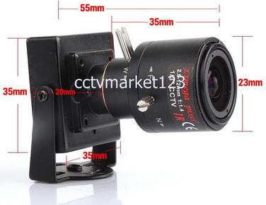

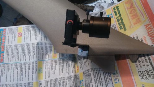

Камеру обгона HD 700TVL Effio-e Sony CCD 960H 9-22mm Manual Adjustable Focus Zoom Lens Mini CCTV Home Security Audio Mic AV Camera OSD D-WDR заказал через интернет.
01.jpg [ 15.39 КБ | Просмотров: 6880 ]

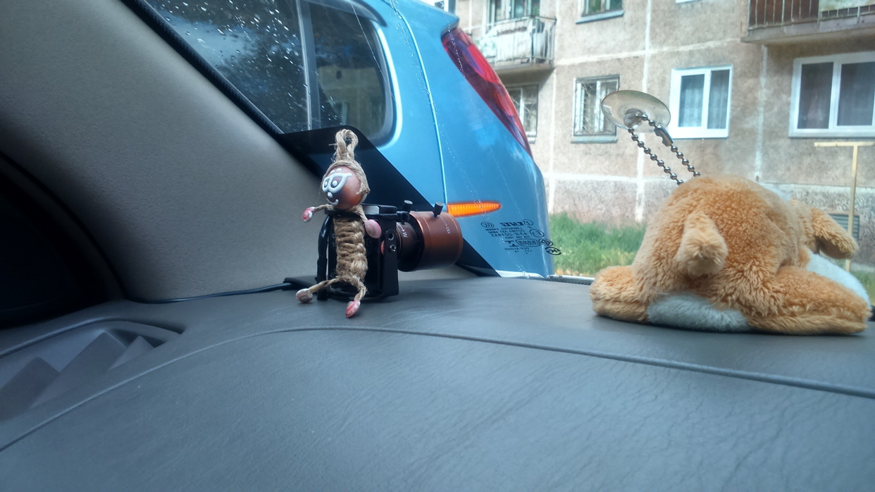

Камеру обгона я закрепил на металлический уголок к пластиковой декоративной накладке стойки.
02.jpg [ 75.14 КБ | Просмотров: 6880 ]
03.jpg [ 236.14 КБ | Просмотров: 6880 ]

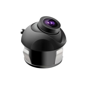

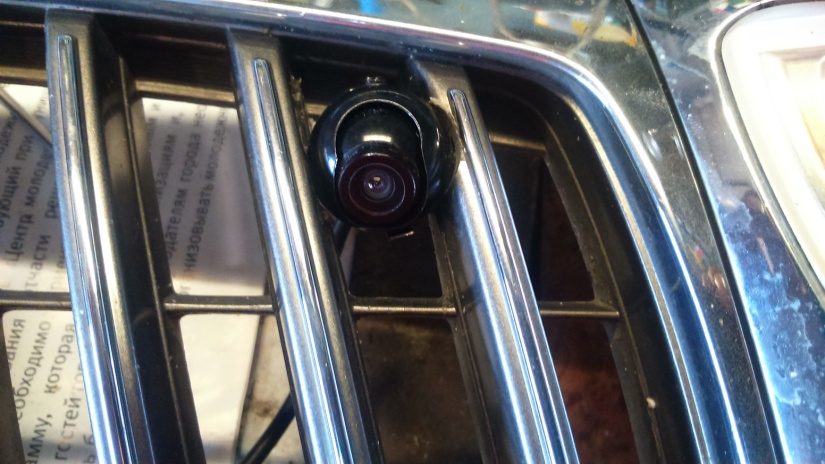

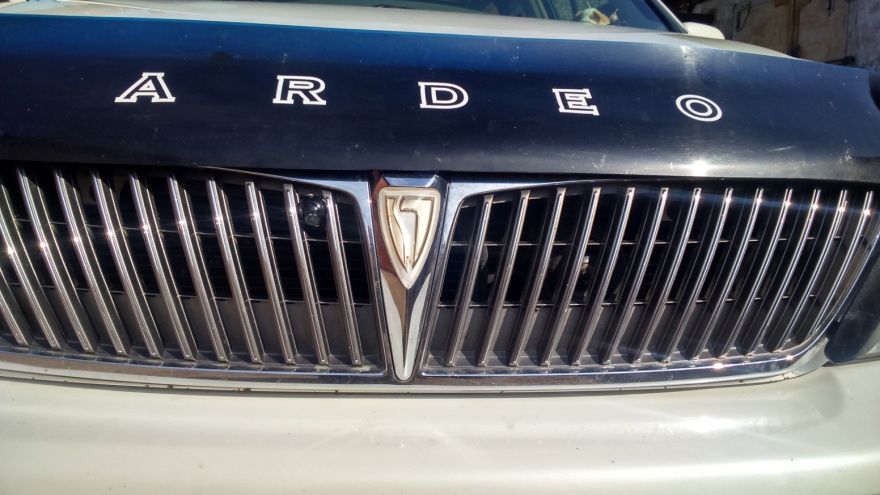

Камера парковки Rolsen RRV-160 была куплена в местном магазине за 1300руб. Камера цветная с разметкой.
04.jpg [ 10.61 КБ | Просмотров: 6880 ]

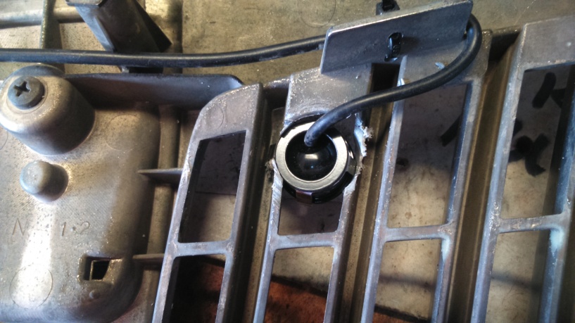

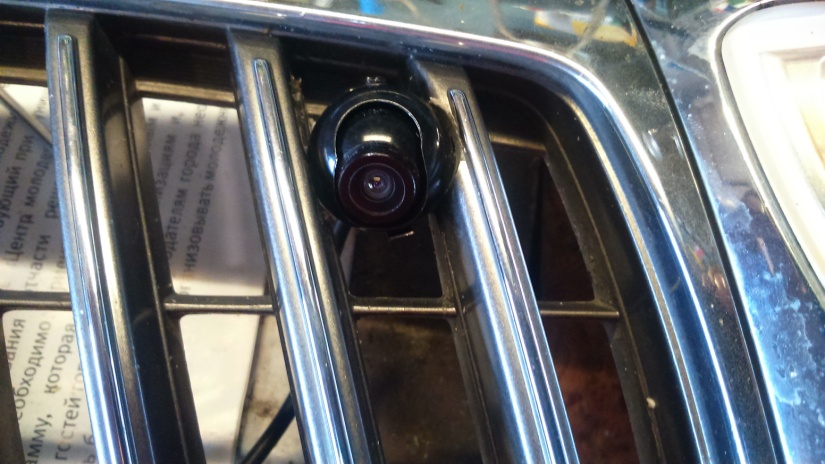

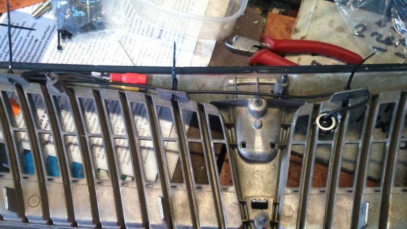

Для установки камеры снял решетку и просверлил (идущей в комплекте с камерой фрезой) отверстие. Камера в решетку встала как родная.
05.jpg [ 138.16 КБ | Просмотров: 6880 ]
Добавлено спустя 4 минуты 44 секунды:
06.jpg [ 145.45 КБ | Просмотров: 6880 ]

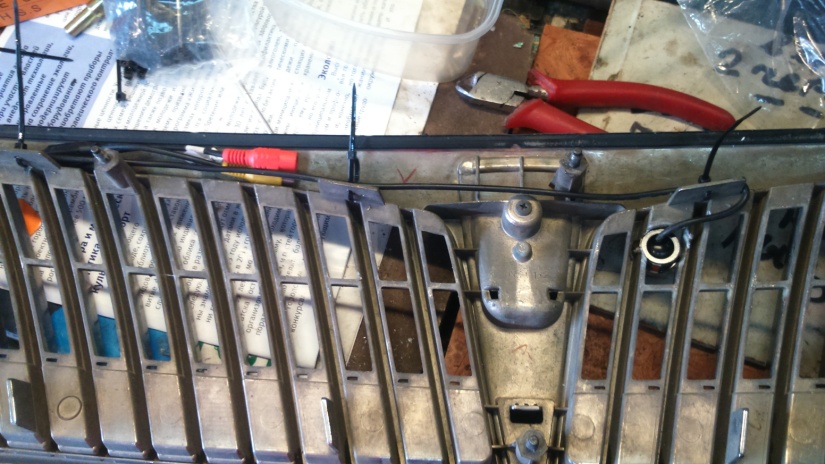

Провод закрепил стяжками:
07.jpg [ 163.54 КБ | Просмотров: 6880 ]

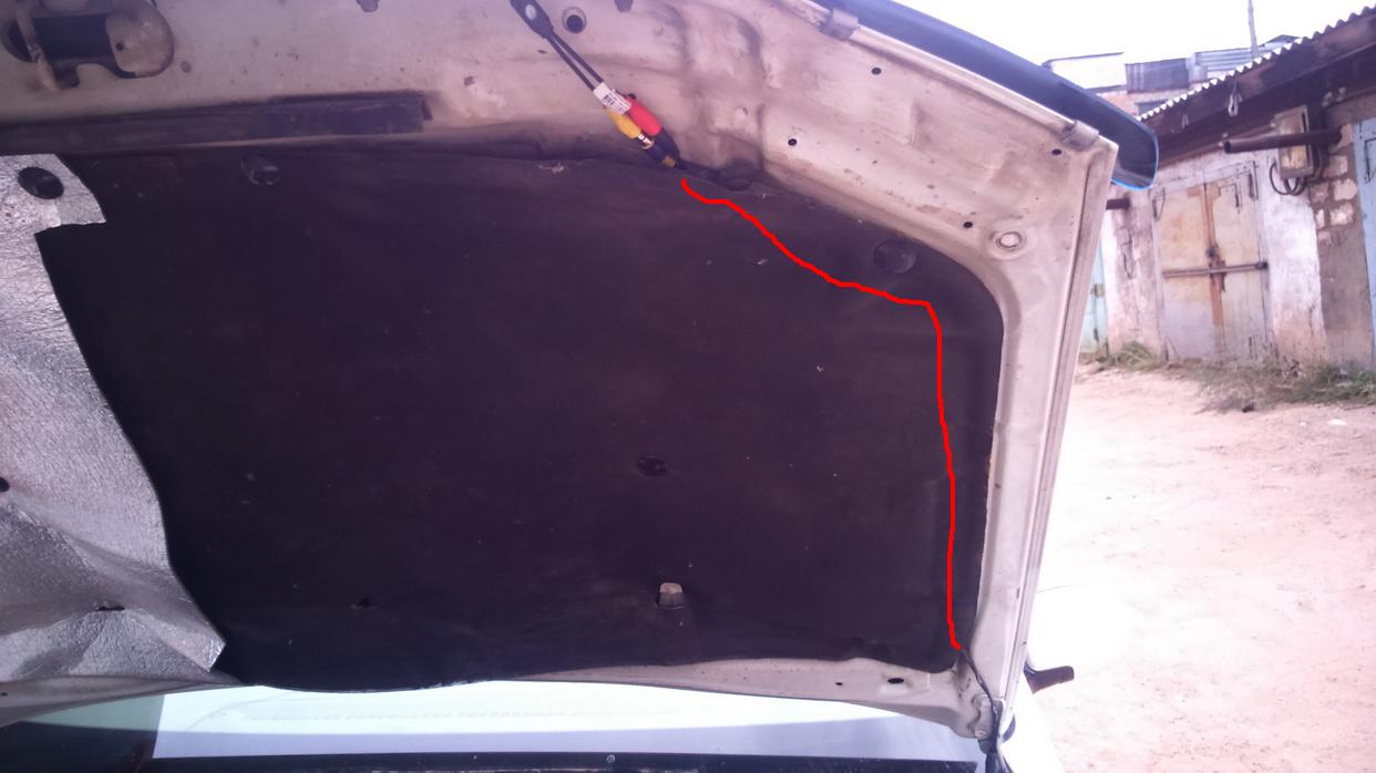

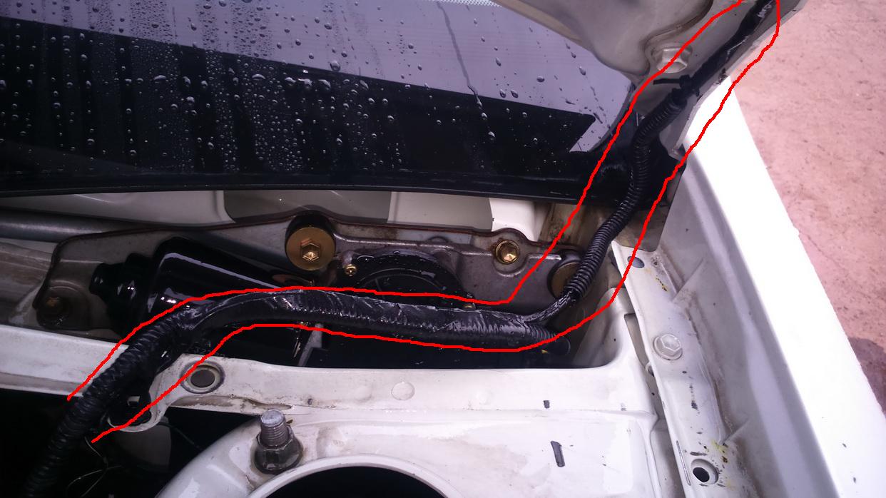

Провод проложил под утеплителем капота:
08.jpg [ 79.61 КБ | Просмотров: 6880 ]
09.jpg [ 111.71 КБ | Просмотров: 6880 ]
Вид установленной камеры:
10.jpg [ 152.45 КБ | Просмотров: 6880 ]

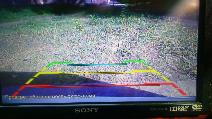

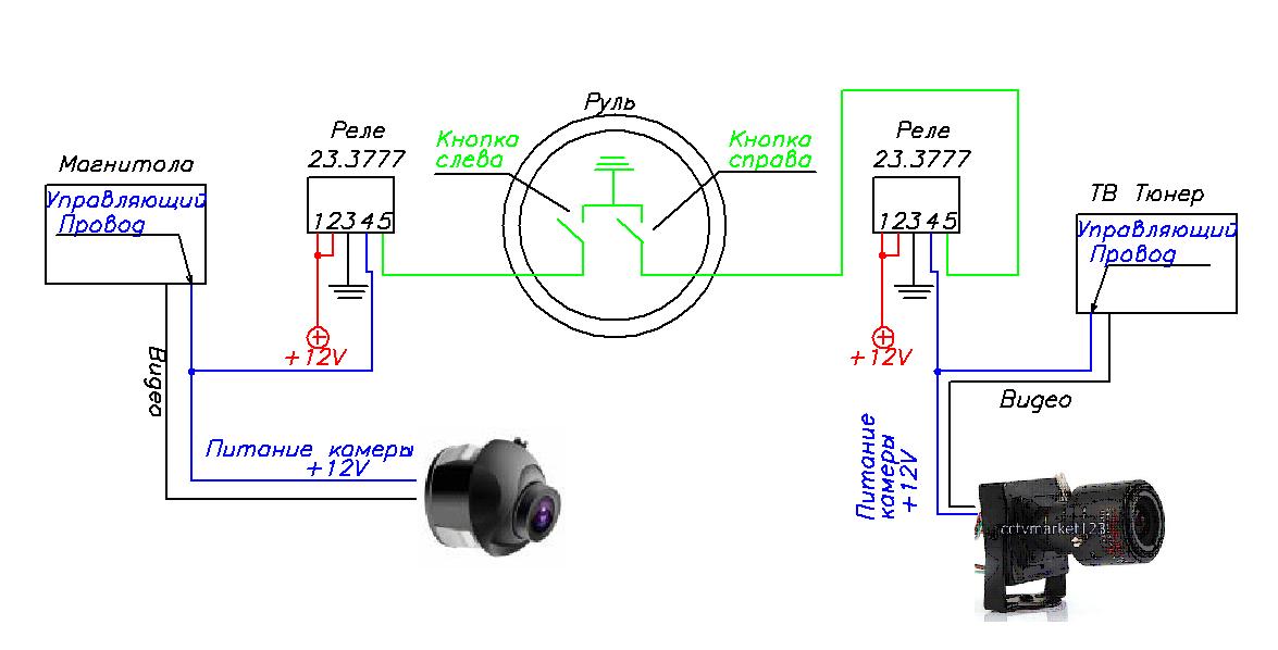

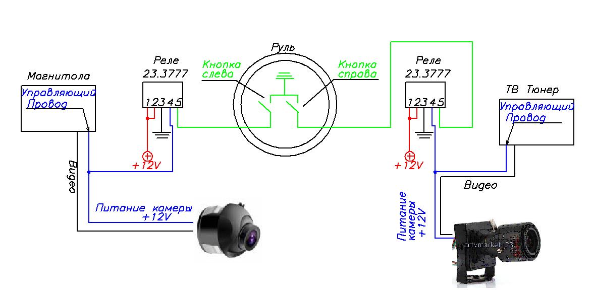

Камеру обгона я подключил ТВ тюнеру. Камеру парковки (спереди), подключил к магнитоле.
Схема подключения:
11.jpg [ 69.57 КБ | Просмотров: 6880 ]

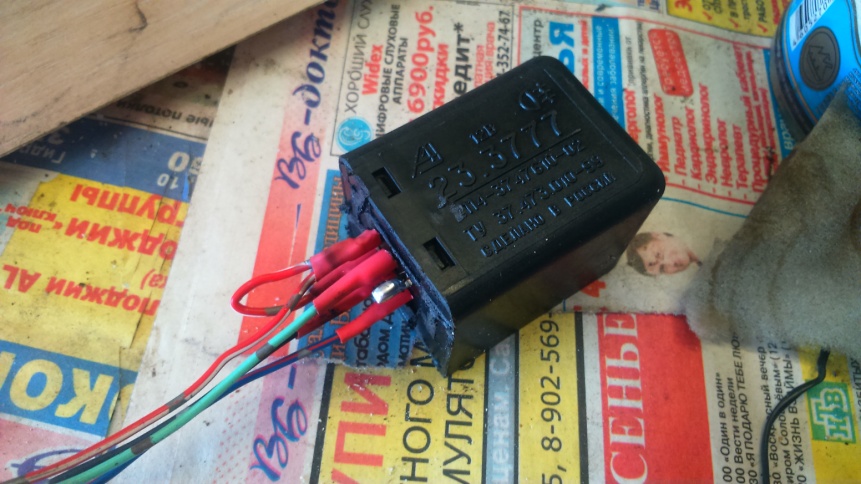

Активацию камер обгона и парковки реализовал через кнопки без фиксации с помощью реле 23.3777. Реле предназначено для включения и отключения задних противотуманных фонарей на вазовских моделях. Стоимость примерно 150руб.
Более подробная информация на сайте:
http://www.fluence-club.ru/forum/showthread.php?t=2817
Реле можно использовать для реализации "фиксируемых" кнопок с помощью обычных кнопок без фиксации.
1 Рабочий контакт реле (+) Вход (+)
2 Разрешающий сигнал (+) Вход (+)
3 Общий (-) Масса(-)
4 Рабочий контакт реле (нагрузка) Выход(+)
5 Управляющий сигнал (-) Разрешающий (-)
6 Разрешающий сигнал (+) Не используется
12.jpg [ 34.87 КБ | Просмотров: 6880 ]
13.jpg [ 166.17 КБ | Просмотров: 6880 ]
Схема подключения реле 23.3777:
1и2-12 вольт можно взять от провода на прикуриватель
3-масса
4-на управляющий провод магнитолы и питание камеры (появляется 12 вольт когда реле вкл.)
5- Разрешающий провод с рулевой колонки

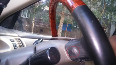

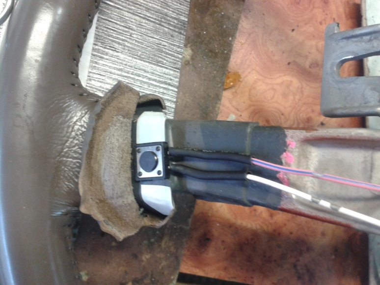

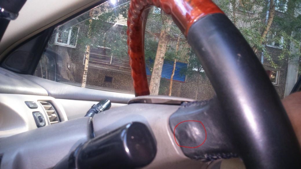

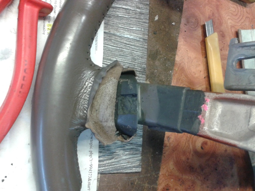

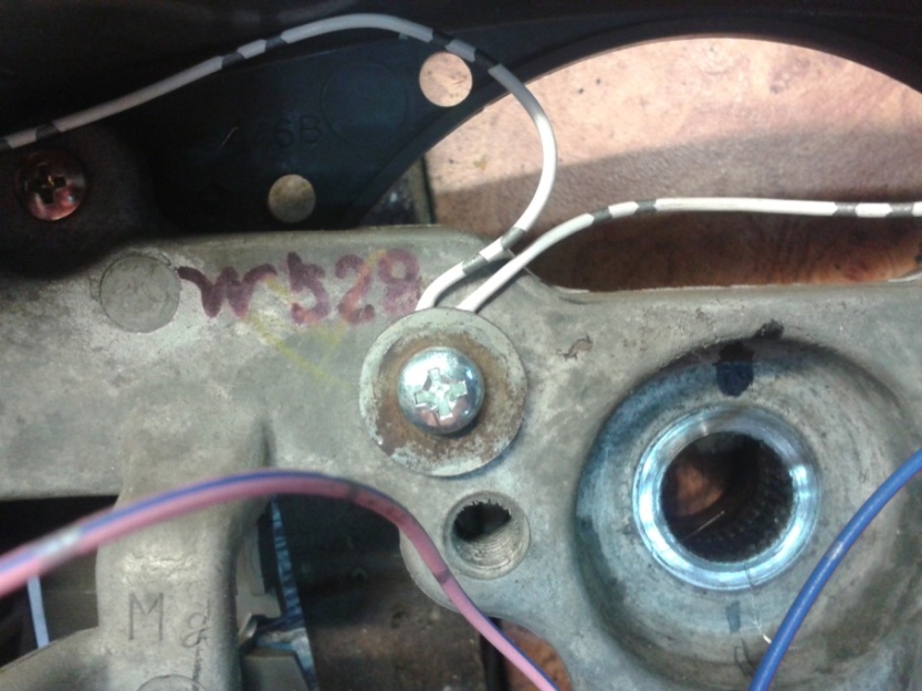

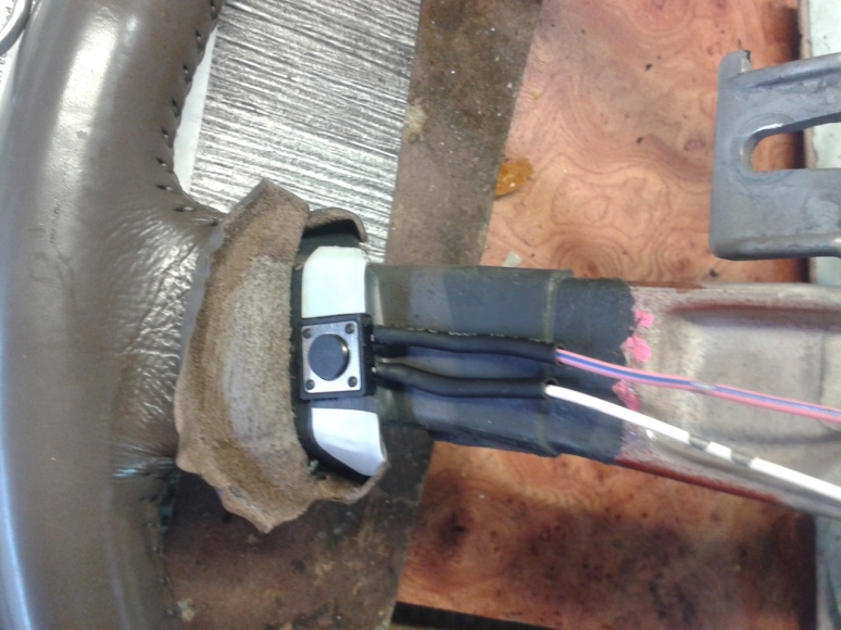

Две кнопки купленных в радио-магазине по 10руб. установил на рулевое колесо. Для этого пришлось снять и разобрать руль.
На верхней левой спице руля с обратной стороны вырезал посадочное место для кнопки:
14.jpg [ 159.87 КБ | Просмотров: 6880 ]
Приклеил кнопку на двухсторонний скотч:
15.jpg [ 138.39 КБ | Просмотров: 6880 ]
Добавлено спустя 4 минуты 38 секунд:

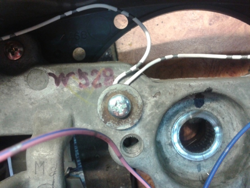

Такие же манипуляции сделал с правой стороны.
Белый провод от кнопок подключил на массу:
16.jpg [ 149.53 КБ | Просмотров: 6880 ]

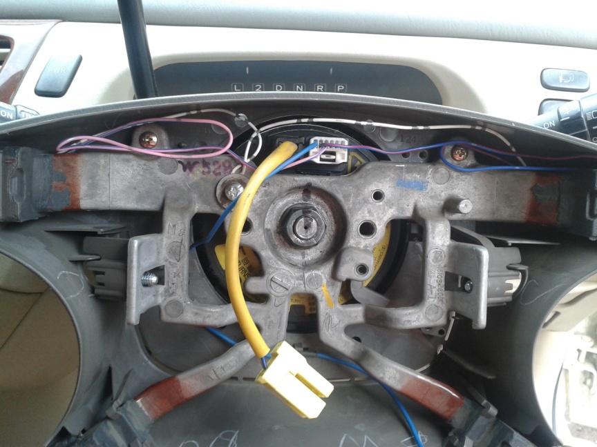

Розовый (от левой кнопки) и сине/красный (от правой кнопки) от кнопки подключил на колодку:
17.jpg [ 103.88 КБ | Просмотров: 6880 ]
Должна получиться следующая конструкция:
18.jpg [ 177.3 КБ | Просмотров: 6880 ]

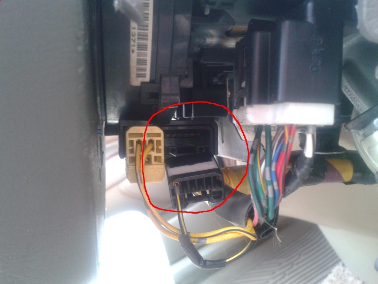

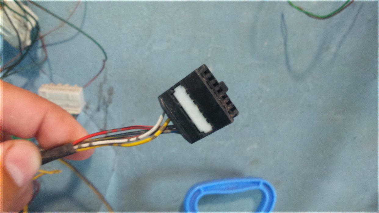

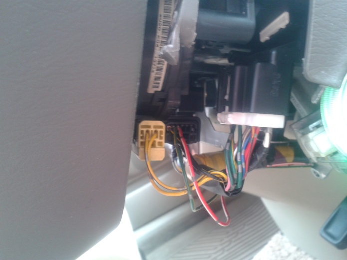

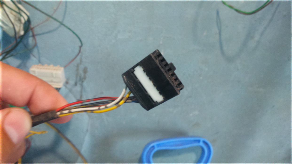

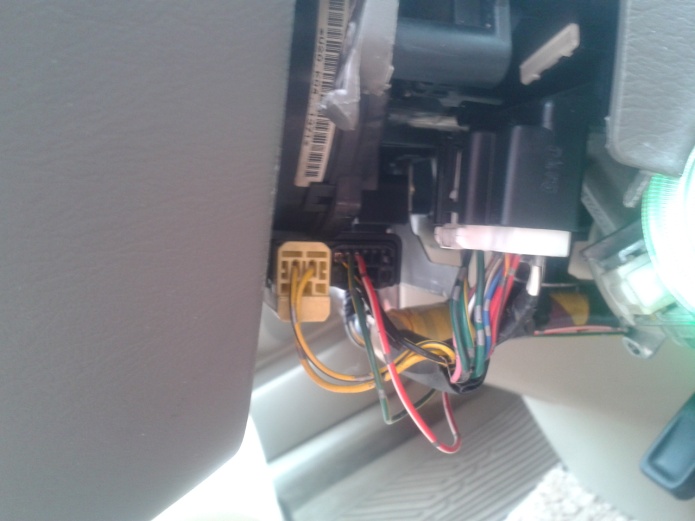

Под рулевой колонкой находим следующий разъем:
19.jpg [ 103.69 КБ | Просмотров: 6880 ]
Красно/белый и зеленый провод от колодки подключаем на реле 23.3777 контакт №5
20.jpg [ 81.96 КБ | Просмотров: 6880 ]

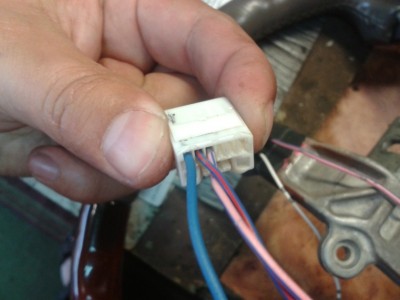

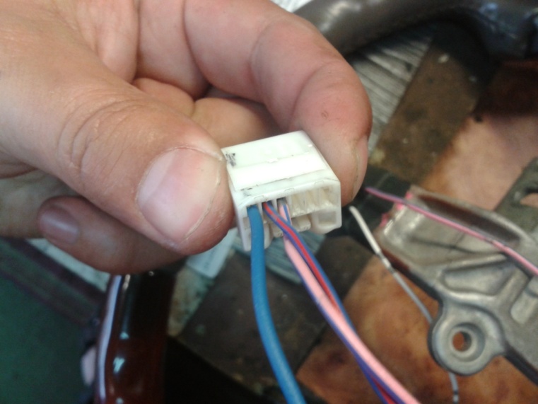

Розовый, синий, красный и зеленый провода были взяты с "разьёмчиками" с похожей колодки и вставлены в свободные места разъемов.
Добавлено спустя 4 минуты 51 секунду:
Похожий разъем:
21.jpg [ 196.85 КБ | Просмотров: 6879 ]

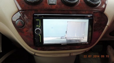

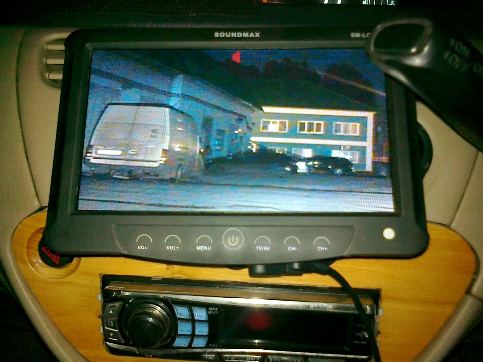

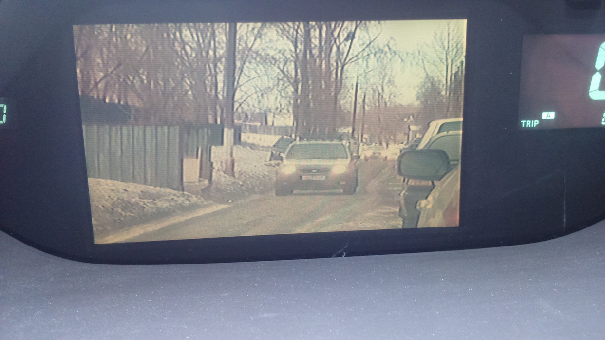

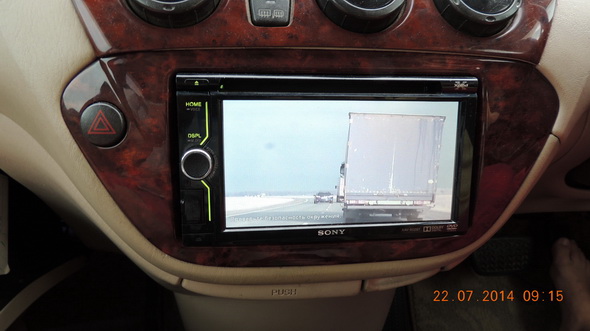

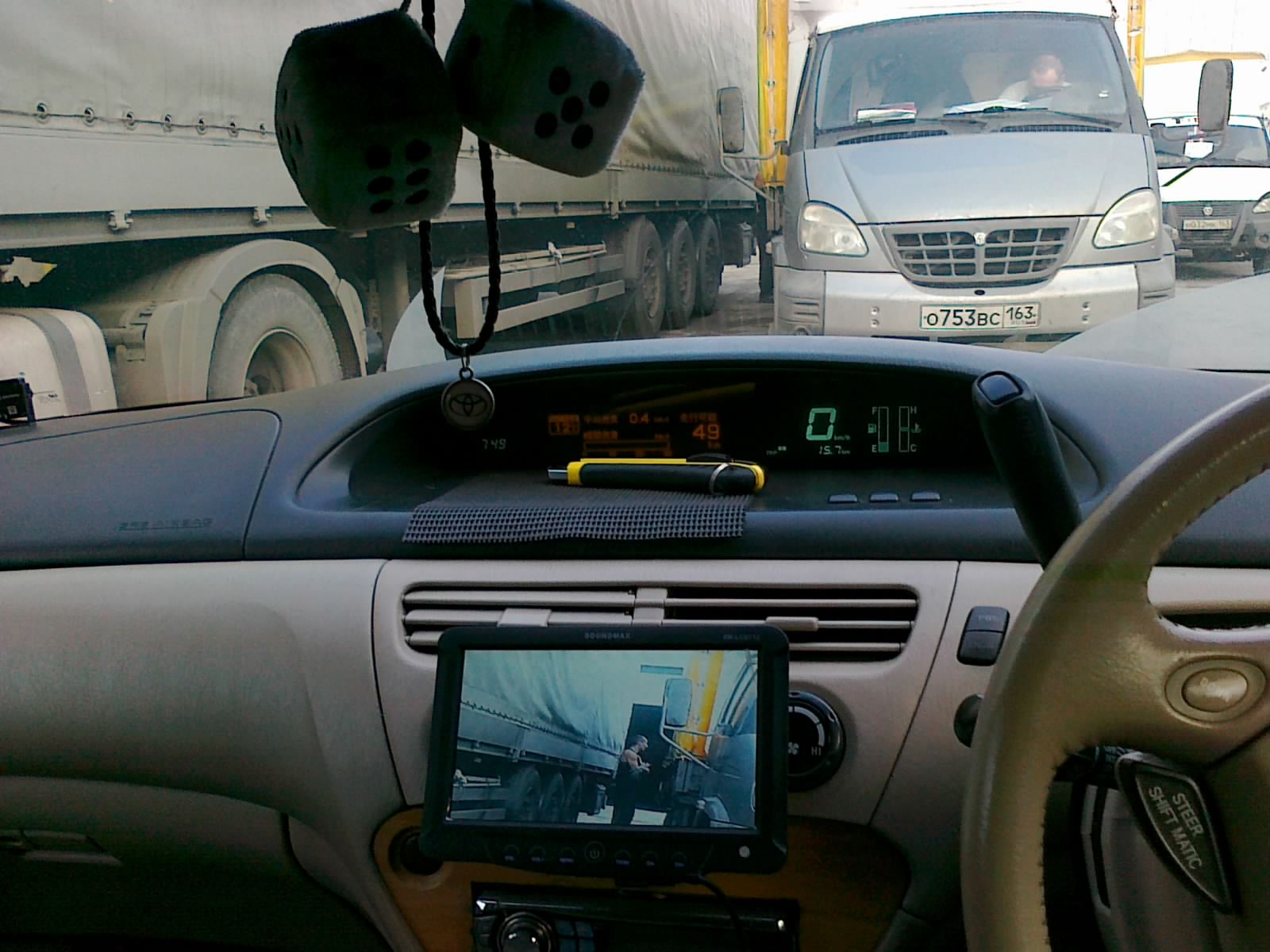

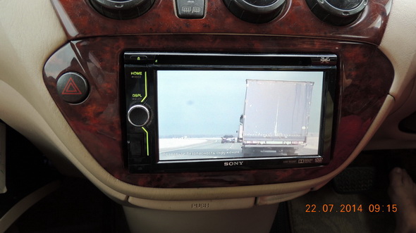

Камера обгона в работе
Вид с водительского места:
23.jpg [ 65.59 КБ | Просмотров: 6879 ]

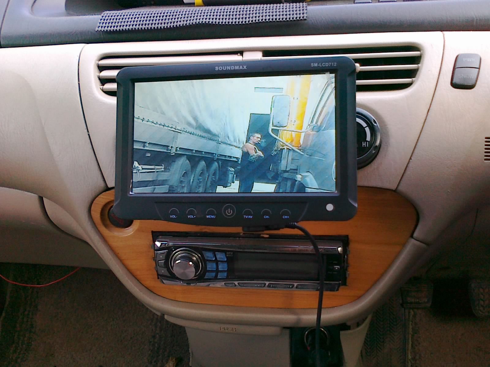

Камера
24.jpg [ 247.47 КБ | Просмотров: 6879 ]

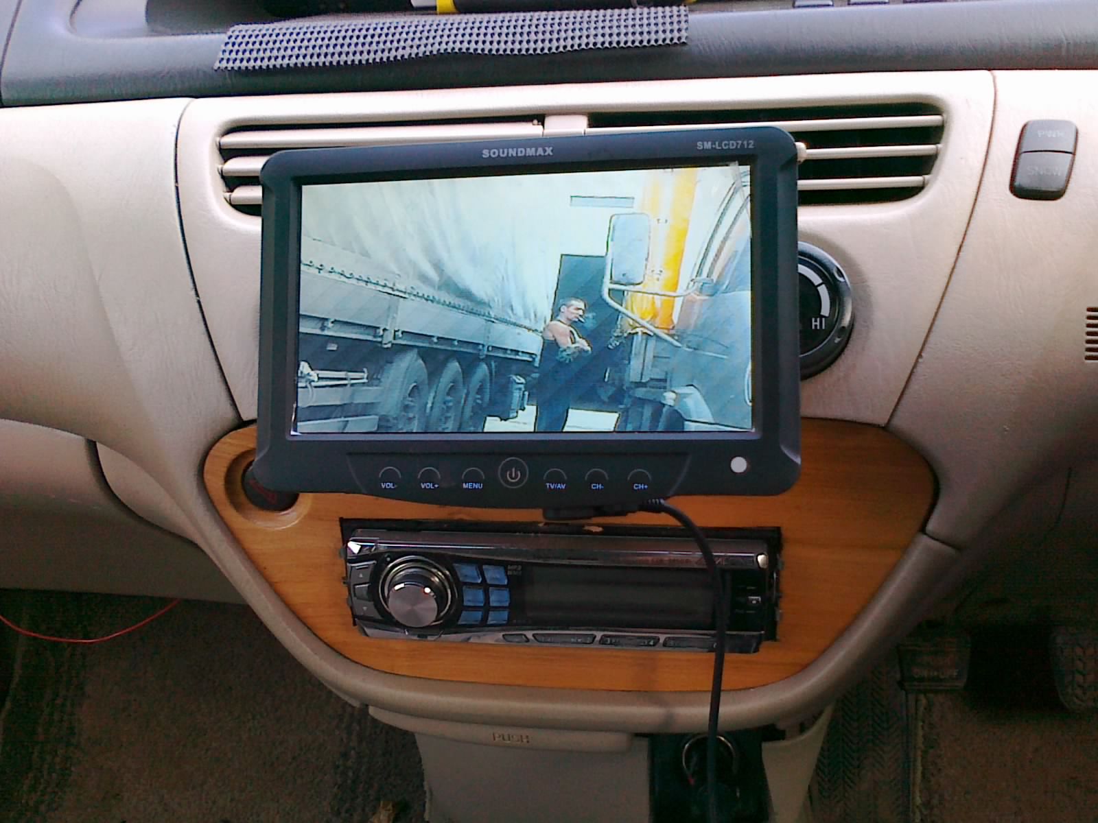

Камера парковки в работе.
25.jpg [ 184.84 КБ | Просмотров: 6879 ]
Добавлено спустя 2 минуты 23 секунды:

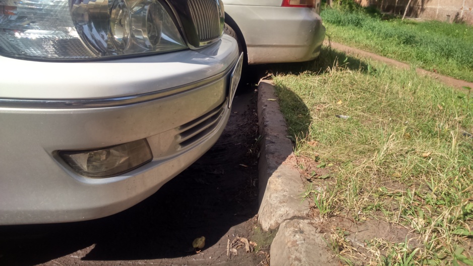

Расстояние до бордюра.
26.jpg [ 206.58 КБ | Просмотров: 6879 ]

Сколько сталкивался садился за многие праворульки скажу так камера обгона это правильно, но вывод изображение на мультик не правильное решение. Поясню едим по трассе 150 км в час видим впереди фуру отвлекаемся от дороги на монитор по середине теряем 2 секунды драгоценного времени, не дай бог что нибудь произойдет, поэтому чем меньше мы времени потратим глазами на поиск монитора то это позволит многое, у меня стоит над рулем и мне позволяет меньше чем на секунду опустить глаза и посмотреть на обстановку и полететь на обгон. Вот как она сейчас у меня подключена тягаюсь с леворульными на обгонах да езжу иногда 179 км в час, не решился бы ездить с таким подключением на мультик.
