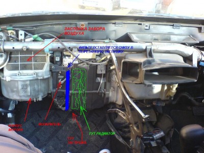

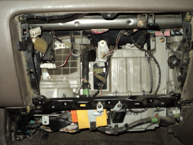

схематично, у тебя внизу его заглушка есть или там все литое единое целое? Видел такие у которых есть заглушка, даже в гараж могу сходиь сфотать такоц с заглушкой, сам ищу но такие только на дизелях или дорогих модификациях бензинок были, а через экзист дорого брать 10-11 к и не понятно какую позицию там выбирать на экзисте ибо их две и все на иероглифах

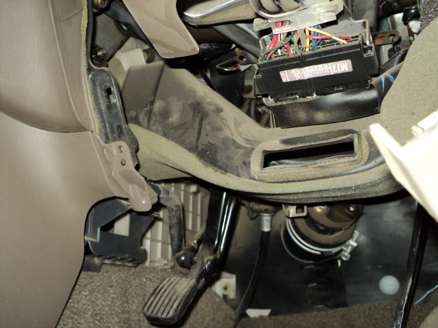

О машине: SV-30,4S-FE

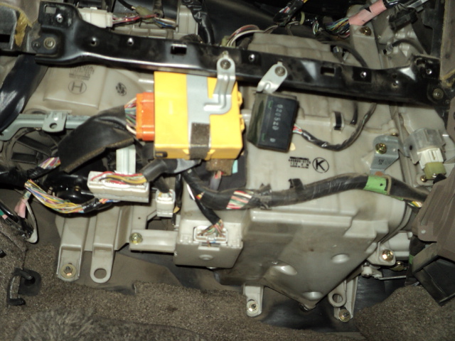

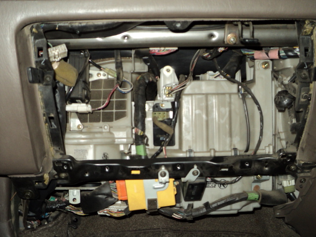

Все просмотрел, и опять ничего не нашел. :dash: Вот сфотал, заглушек кажется тоже нет :(
А что означает СОЛЯРИС в описании твоей машины???
1.JPG [ 164.85 КБ | Просмотров: 4885 ]
2.JPG [ 165.19 КБ | Просмотров: 4885 ]

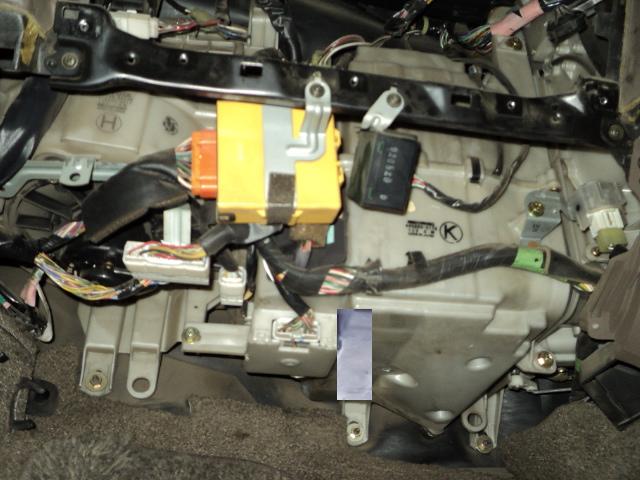

да у тебя 2L а надо 2M пометил место под заглушку обратив цвт, у меня сам короб пластиковый есть без радиатора, а радиатор на крайний случ с экзиста заказать

А стрелочкой можешь показать где он стоит? :smile: Мне надо какойто корпус поменять, чтоб до фильтра добираться? Обьясни по русски. :oops:

На 30 кузове фильтр ставится со стороны водитепя. Посмотри левее педали ручника у передней стенки в средней консоли, там стоит вертикальная заглушка(узкая крышка). Фильтр ставится влево и вверх, обычно на 30 кузове фильтра и контейнера для него нет.

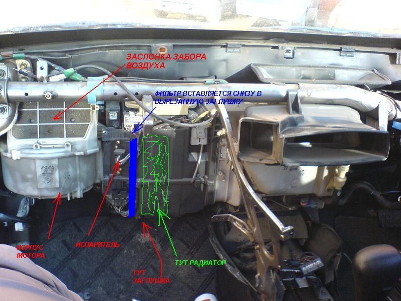

Наверно всю обшивку торпеды и центральной консоли надо разбирать чтоб до фильтра добраться? :roll: :dash: Пускай он там дальше пылиться!!! :-x
3.JPG [ 164.38 КБ | Просмотров: 4846 ]

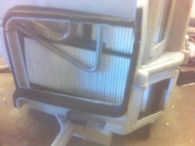

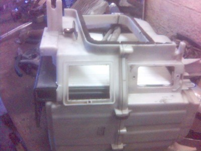

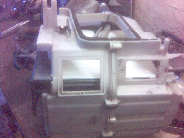

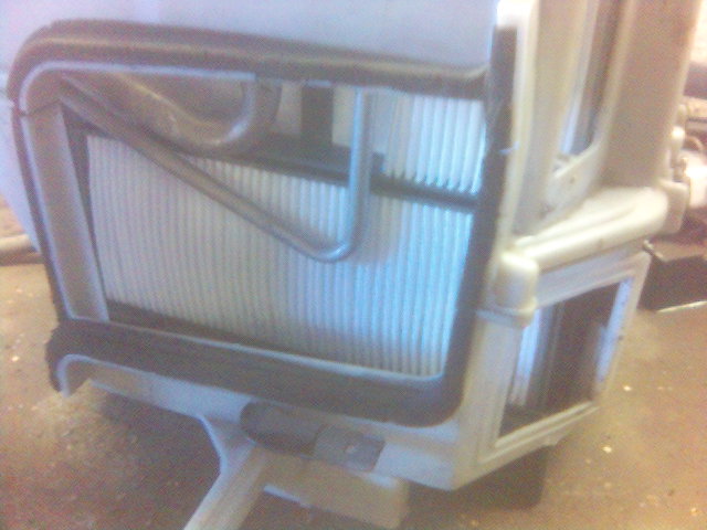

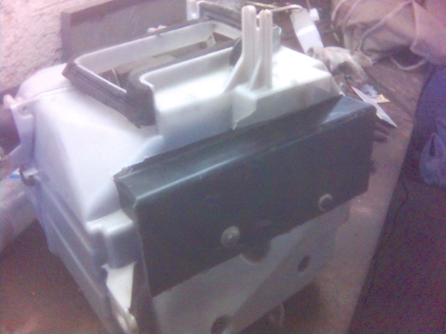

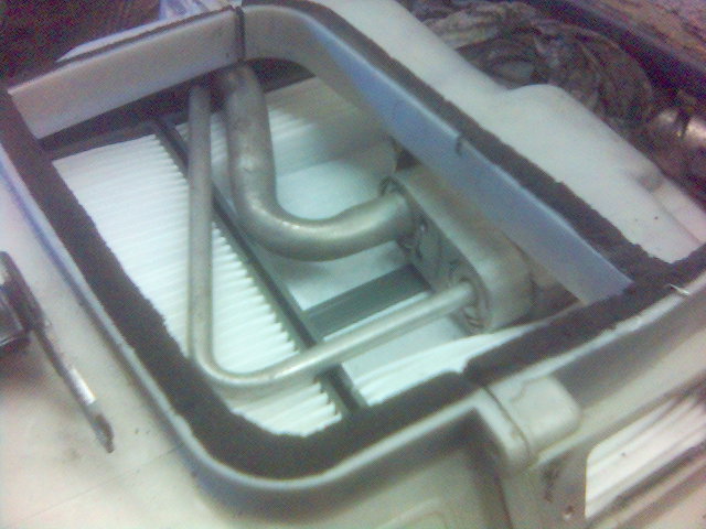

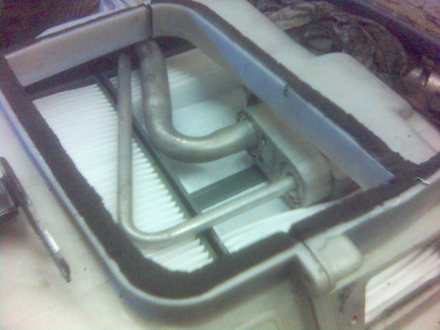

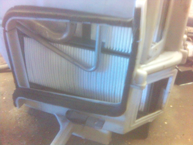

что за бред искать фильтр где его нет, за печкой то чего фильтровать? фтльтр стоит за вентилятором салона перед испарителем и печкой, ты хочешь видимо вот так сделать (фото ниже)_, но это шляпа ибо на испарителе с фильтром даже радиатор меньшей размером чтоб фильтр вместить, так что надо все в сборе , как то не могу фото сделать того корпуса, который под фильтр заточен ты бы сразу понял все
ABCD0001.JPG [ 54.73 КБ | Просмотров: 4834 ]
ABCD0002.JPG [ 56.97 КБ | Просмотров: 4834 ]
ABCD0003.JPG [ 64.38 КБ | Просмотров: 4834 ]
ABCD0004.JPG [ 62.34 КБ | Просмотров: 4834 ]

Женя ты не понимаешь, там радитор другой, твой туда просто не встанет и все, а в свой фильтр втыкать вырезая окошечко тоже не вариант ибо тогда резистор (вон одно окошечко вкадратное видишь?) не вставиться в корпус, шляпа и только
Зы.ы. никак не притащу корпус для фотонья)
