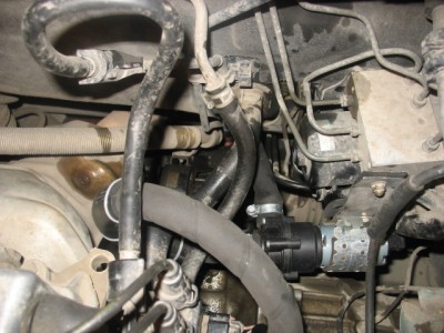

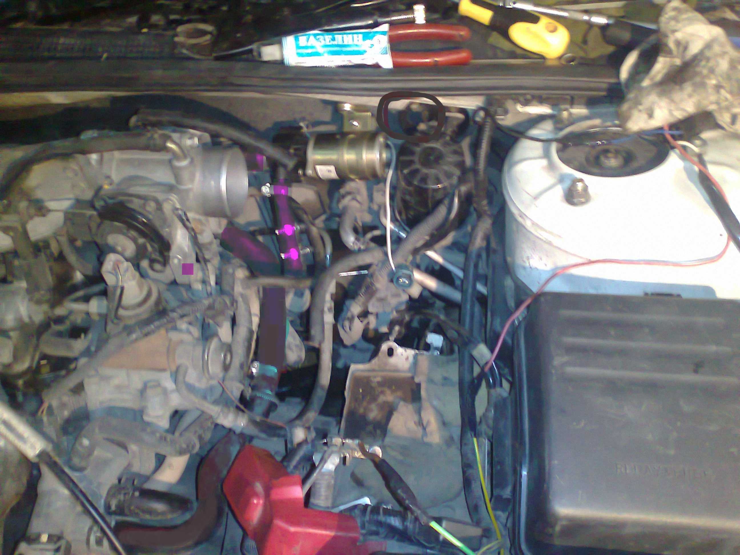

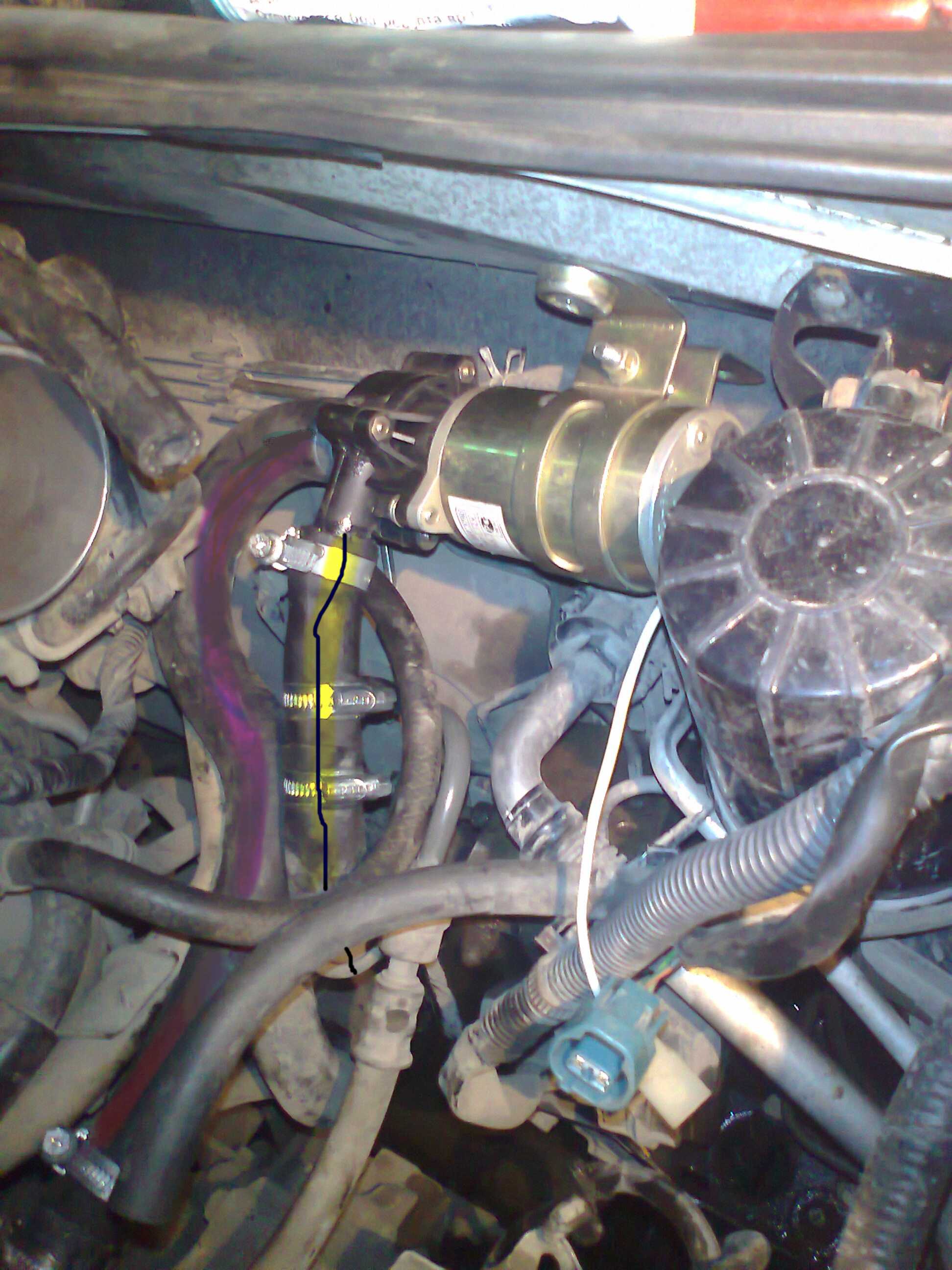

В понедельник поставили доп/помпу на ардюху D-4 двигатель.
впринцепе на фото всё видно и понятно, но из препядствий с которыми пришлось столкнуться.
1. протянуть провод из салона под капот получилось только за бардачком. Пришлось тянуть через всю панель.
2. помпа находится выше уровня радиатора и расшерителя (Замучались выгонять воздушную пробку.
Подключили на вход, ВЕРХНИЙ (автор ошибся - на нижний шланг) патрубок!!!
Из положительных моментов!
1. Заметно теплее!!! я бы даже сказал ТЕПЛО!!!
2. Чего и требовалось доказать!!!
111.jpg [ 282.28 КБ | Просмотров: 6900 ]
Комментарий к файлу: круглешком выделенно место где установлена релюха
222.jpg [ 279.05 КБ | Просмотров: 6900 ]

На первой фотке
Красным выделен (красный) шланг от головки блока целиндров подключен к помпе,
Жёлтым выделен (Жёлтый) от помпы к радиатору печки
Подключенно к Нижниму патрубку ТОЧНО К НИЖНИМУ "извеняюсь за неточность в прошлом посте" (Спецыально снимали нижнюю часть понели в салоне и смотрели как идут трубки до радиатора) Верхняя трубка это выход!!!!
Стоимость помпы 950 рублей. незнаю от чего просто помпа на печку
Шланги покупали отдельно незнаю от чего, На ВХОД в помпу поставили изогнутый (как-бы полукругом) на 90 градусов. На выход с помпы просто кусок прямого шланга наростили сантимов 5-7.
ДА ЕЩЁ МОМЕНТ!!!!!
Прежде чем резать шланг подачи!!! померейте шланг который идёт от помпы к радиатору!!!! его можно было и ненаращивать, мы сперва вход зделали, а потом посмотрели и поняли что можно было-бы остаить длинее выход с помпы и его-бы как раз хватило. а так Шланги как на Жигулях я непомню какой там диаметр вроде на 18мм.
Диаметр отводов на радиаторе и помпе одинаковые!!!!!

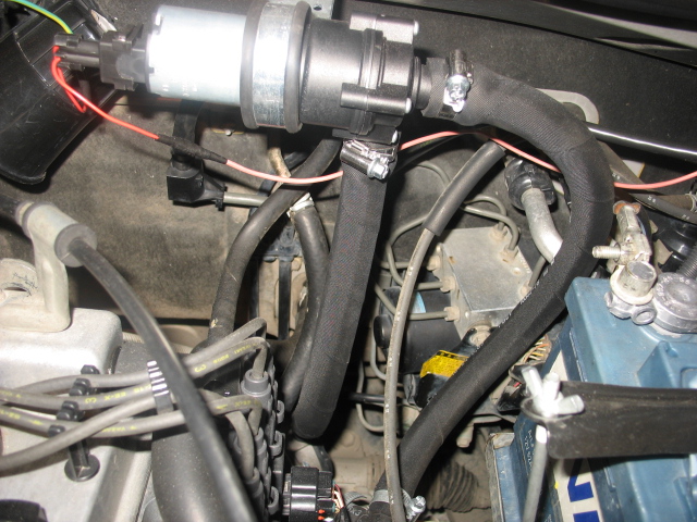

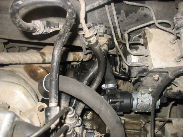

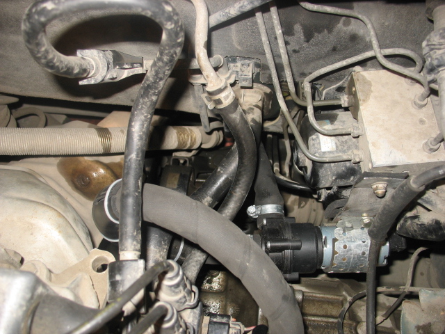

Всех приветствую!!Дико извиняюсь что так не срочно присоединяюсь к теме.Не стану создавать отдельную гиппертему по этому вопросу,выкладываю несколько фото по установке своей помпы.На вопросы постараюсь ответить сразу же.Итак:Bosch 0392-020-034 .Производительность у 034 750 л/ч. К 034, один-в-один, подходит разъем датчика детонации от ВАЗ 2110.Представляю два варианта.
Добавлено спустя 7 минут 49 секунд:

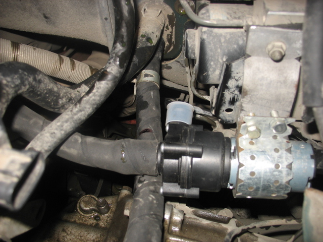

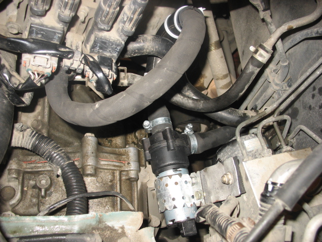

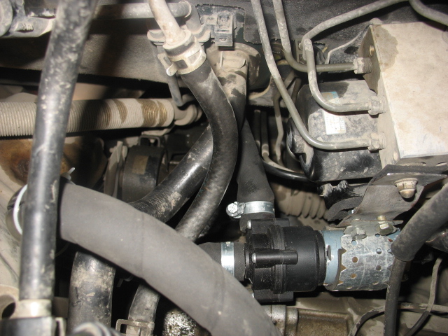

Несколько фото по установке.Сразу оговорюсь.Шланг как и писал ранее на 16мм!!!Тогда он плотно встанет и на выход из двигателя и к помпе.Но хомутами разумеется прижимать однозначно нужно.
Комментарий к файлу: Это вариант установки "jekas77"
фото 161.jpg [ 201.69 КБ | Просмотров: 6806 ]
Комментарий к файлу: Это мой вариант.
IMG_0056.jpg [ 201.72 КБ | Просмотров: 6805 ]
пом.JPG [ 70.52 КБ | Просмотров: 6805 ]
Комментарий к файлу: Закрепление помпы и подсоединение.
IMG_0042.jpg [ 169.07 КБ | Просмотров: 6805 ]
Комментарий к файлу: общий вид после сборки.
IMG_0054.jpg [ 219.6 КБ | Просмотров: 6805 ]
IMG_0057.jpg [ 186.36 КБ | Просмотров: 6805 ]
