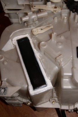

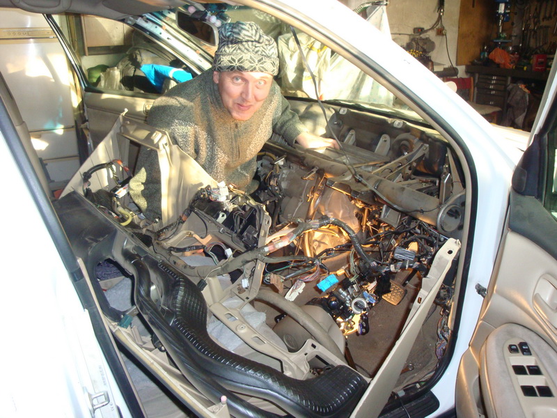

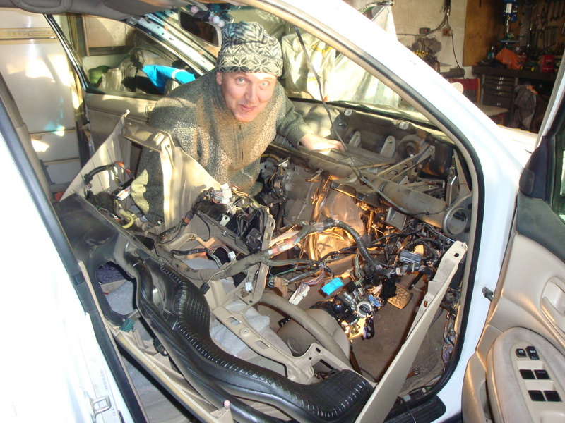

Как и обещал фото-отчет о замене радиатора отопителя:
Сразу скажу, что снимал полностью с панелью, поскольку не смог отсоединить трубки, а панель разобрать для меня как бы не проблема (уже снимал ранее).
Вложение DSC06860_новый размер.JPG больше недоступно.
Да, действительно, родной радиатор шириной 22мм, а "газелевский" 45, поэтому пришлось расширять посадочное гнездо.
Комментарий к файлу: страшное начало. Из-за установщиков сигнализации не все провода возможно было откинуть, поэтому вся панель осталась в висячем положении. Руль опущен
DSC06860_новый размер.JPG [ 235.54 КБ | Просмотров: 6343 ]

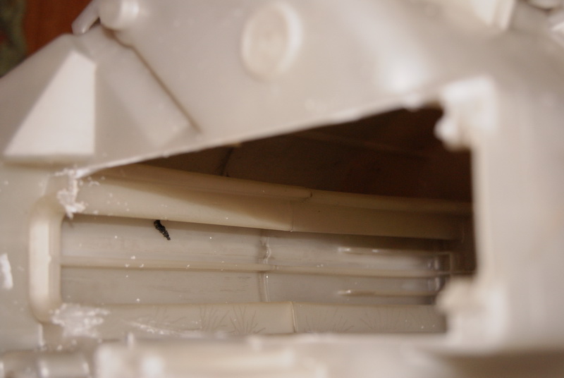

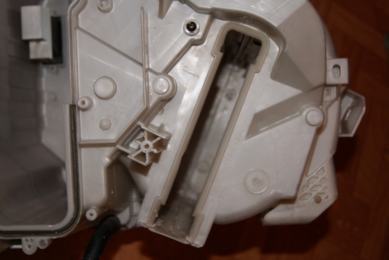

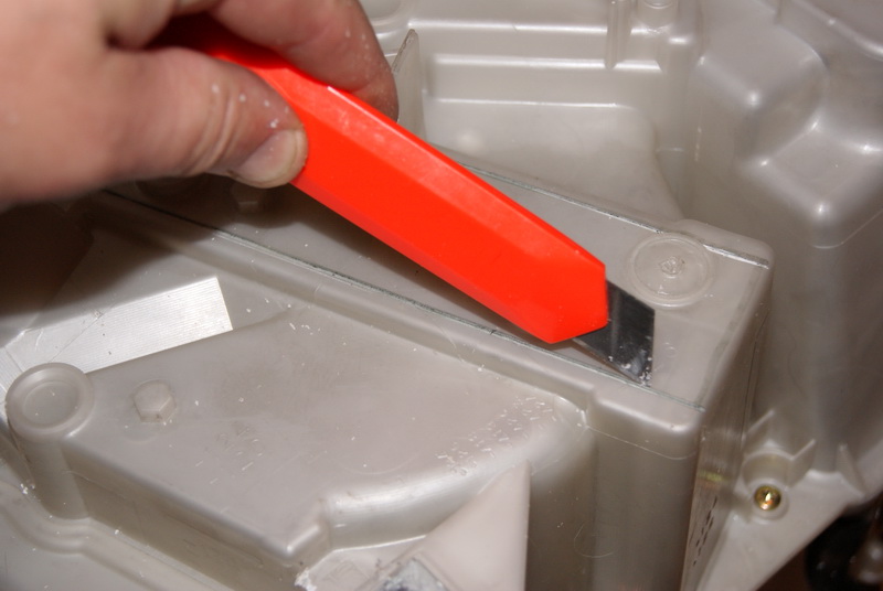

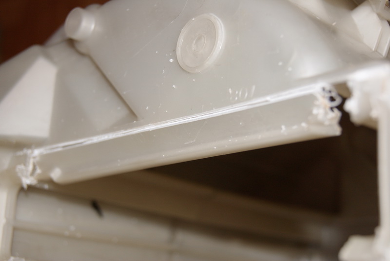

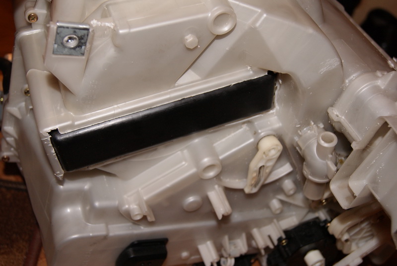

При этом: как здесь ранее уже отмечалось с пластмассой нужно быть осторожным. Я использовал свойство хрупкости и ломки как стекло. Предварительно надрезав канцелярским ножом все прекрасно отламывалось.
DSC07410_новый размер.JPG [ 131.77 КБ | Просмотров: 6343 ]
DSC07413_новый размер.JPG [ 125.34 КБ | Просмотров: 6343 ]
DSC07412_новый размер.JPG [ 101.07 КБ | Просмотров: 6343 ]
Комментарий к файлу: ломка излишних краев и ребер жесткости
DSC07411_новый размер.JPG [ 100.12 КБ | Просмотров: 6343 ]
При этом все внутренние ребра жесткости легко отломались и посадочное место стало точно под размер "газелевского" радиатора.
Единственное, что потерялось при этом, так это боковые крепления передней панели (что стоит под панелью управления между сиденьями и закрывает печку и все остальное), вернее их места прикручивания под панелью (у ног пассажира и водителя). Но оставшихся клипс передних хватает, поэтому это не страшно.

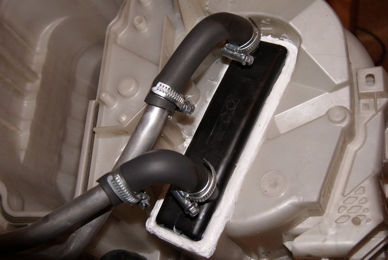

Со стороны водителя было вырезано окно в которое вышла пластмассовая часть радиатора, тем самым все стало на место симметрично и было заделано герметиком.

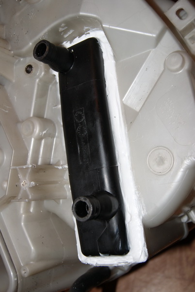

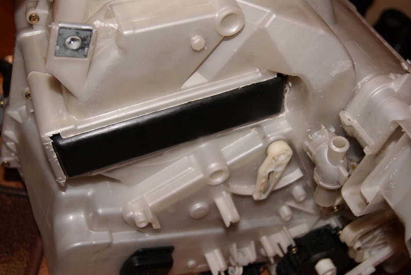

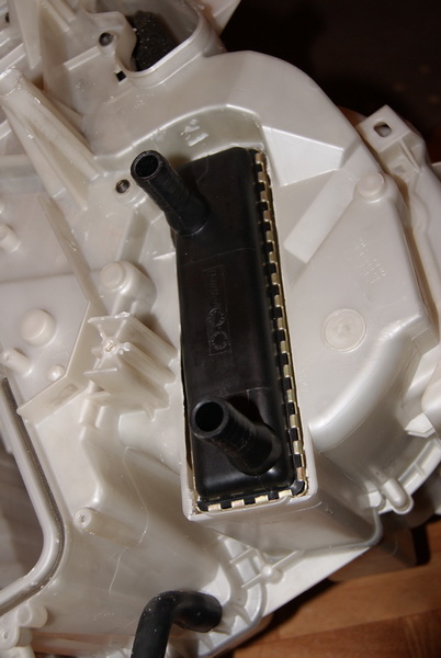

Комментарий к файлу: Примерка вхождения радиатора. (вставлен вверх ногами. Потом заметил что патрубок ближе к краю должен быть вверху, иначе воздух скопится и никакой судьбой его не выгонишь).
DSC07414_новый размер.JPG [ 104.25 КБ | Просмотров: 6343 ]
DSC07415_новый размер.JPG [ 138.31 КБ | Просмотров: 6343 ]

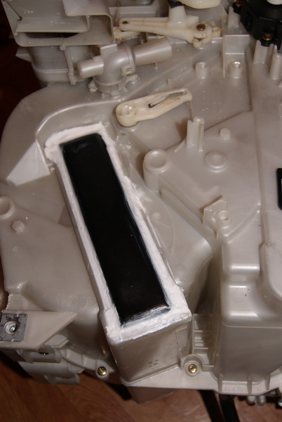

Комментарий к файлу: заделка щелей герметиком со стороны водителя
DSC07416_новый размер.JPG [ 100.11 КБ | Просмотров: 6343 ]
Комментарий к файлу: заделка щелей герметиком со стороны пассажира и патрубков
DSC07418_новый размер.JPG [ 97.94 КБ | Просмотров: 6343 ]
Комментарий к файлу: ИТОГ работы
DSC07419_новый размер.JPG [ 146.31 КБ | Просмотров: 6343 ]

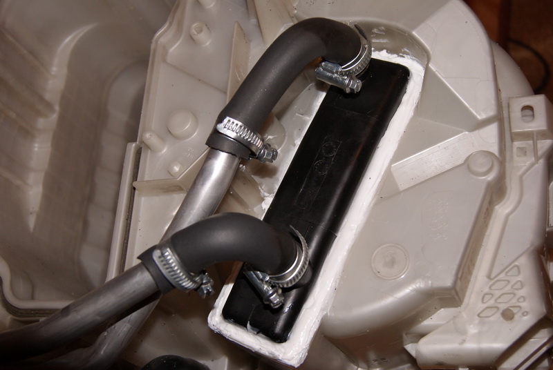

После всего этого уловил, что жара-жарой, а на холостых воздух остывает. Т.е. сказалась охлаждающая площадь нового радиатора (а ведь она стала намного больше). Поэтому решено было поставить дополнительную помпу (и опять-же от "Газели"!!!). Диаметр патрубков 16мм.
Результат??? Офигительный!!!! Тепло при любых оборотах двигателя!!! И при этом деление указателя температуры не падает, все время горизонтально - как положено. И это при условии утепления подкапотного пространства как верх капота , так и снизу.Снизу еще с осени когда была слякоть во избежание загрязнения двигателя собственноручно из листа алюминия 2мм была изготовлена нижняя защита. Лист алюминия предварительно был оклеен самоклеющимся утеплителем (фольгированным пенофолом).

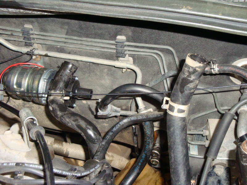

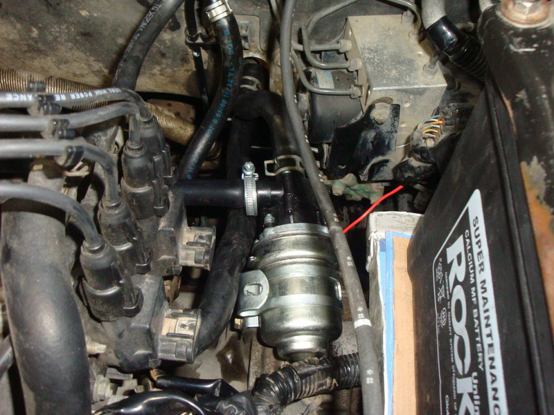

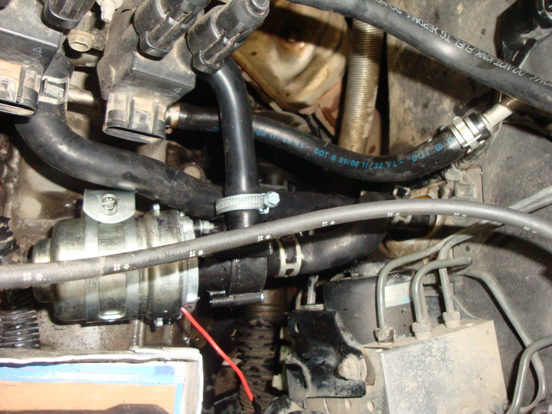

Первый вариант крепления помпы на стенку кузова оказался неудачным из-за повышенного шума в салоне.
При этом: тосол не сливался. Быстрое отсоединение патрубков от печки и задирание их вверх при подставленной 0,5 литровой баночке потери тосола не дает. И после крепления помпы родные патрубки в аккурат становятся так же быстро на место. Один на вход печки, второй на выход помпы. Для подсоединения помпы использовался патрубок на печку "Газели" (100руб), хотя возможно было и от "Оки" (250руб), но разница в цене 150руб!!!
DSC06930_новый размер.JPG [ 224.35 КБ | Просмотров: 6333 ]

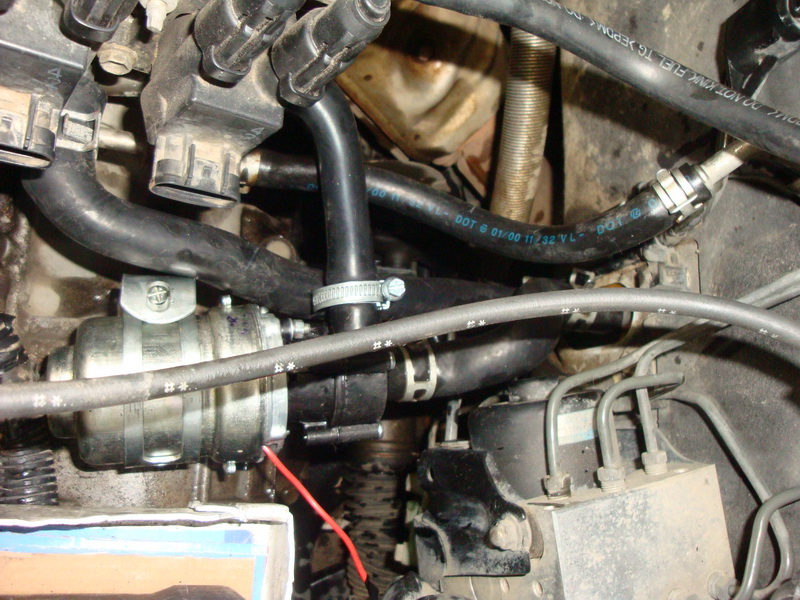

Крепление помпы на болт крепление коробки передач оказался намного удачнее и по отсутсвию шума и по вхождению патрубков в печку и "обратку".
DSC06942_новый размер.JPG [ 217.31 КБ | Просмотров: 6333 ]
DSC06944_новый размер.JPG [ 221.06 КБ | Просмотров: 6333 ]

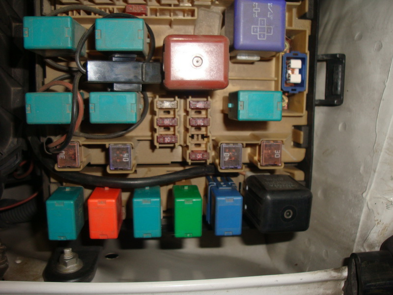

Подключение помпы осуществлено к контакту реле вентилятора отопителя непосредственно в коробке реле, что расположена практически рядом.
Комментарий к файлу: подключение к нижнему правому реле(черного цвета) контакт ближе к двигателю.
DSC06946_новый размер.JPG [ 157.66 КБ | Просмотров: 6333 ]
